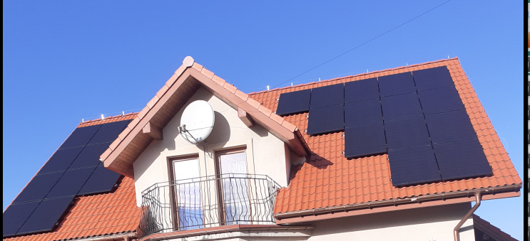

    Jak to sobie wyobrażasz? ja mam panele na dachu, jedna połać, pod dołem połączone w szereg, to raz a dwa panele są pod napięciem, jak je chcesz przełączać w dzień?
    Tak wygląda mój dach
    [Zlecę] Projekt konwertera step-down dla paneli PV (400-800V) do zasilania UPSa (max 30V, 30A)
