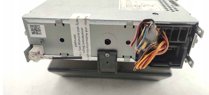

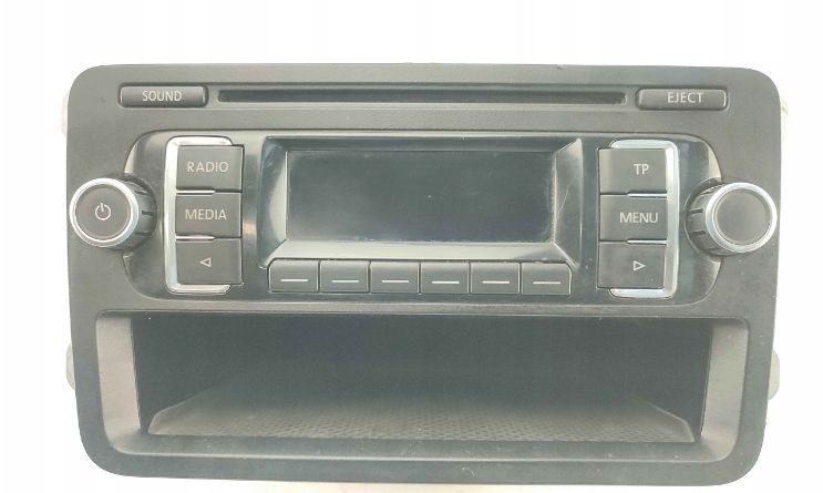

    Mam problem z anteną w radiu samochodowym, najprawdopodobniej poleciała z powodu wilgoci bo oryginalnie w tym modelu montowana jest w lusterku i z czasem po prostu pada.. Auto jak stoi w miejscu to radio łapie jakieś stacje ale bardzo słabo w momencie jak się jedzie to w ogóle nic nie można nastroić... Próbowałem to podejrzeć w obu lusterkach gdzie ta antena jest zamontowana żeby ją ewentualnie podmienić ale w ogóle nie mogę jej dokładnie zlokalizować.
    Wiec doszedłem do wniosku że wyciągnę po prostu radio i założę antenę wewnętrzną na podszybiu,, tylko myślę jaką antenę muszą kupić żeby to chodziło, czy to może być taka jak w linku czy jakaś specjalna dedykowana pod to radio?

    Link do jakiegoś tłoka Tipo i nieaktywny
    Najlepszym wzmacniaczem jest antena.
    Z fizyki wynika długośc 75cm, bez wzmacniacza
