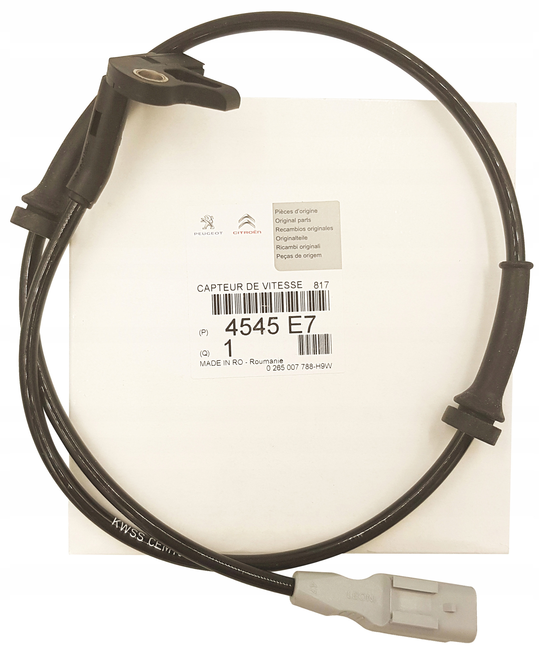

    Potrzebuję pomocy w rozszyfrowaniu rodzaju czujników ABS w Citroenie C4 Grand Picasso 2007 rok.
    Czy to czujnik Halla czy magnetorezystancyjny ?
    Na obu czujnikach mam wskazania 0km/h pomimo ich wymiany na nowe...

    Może łożyska odwrotnie wprasowane kto wie. A jak chcesz wiedzieć co się dzieje na wyjściu to oscyloskop.

    Tak oba przednie, na Diagboxie wskazują cały czas 0km/h. Dziwny natomiast jest błąd ABS + ESP, gdyż na postoju wywala błąd po 2-3sekundach od uruchomienia silnika - bez ruszenia do przodu nawet o centymetr...
    Sprawdziłem przewody od wtyczki czujnika do pompy abs (jest ciągłość)

    C1320, C1330, C155D

    Jesteś pewien, że te czujniki są "zasilane" ?
    Na obu czujnikach brak napięcia po włączeniu zapłonu, po uruchomieniu silnika również
