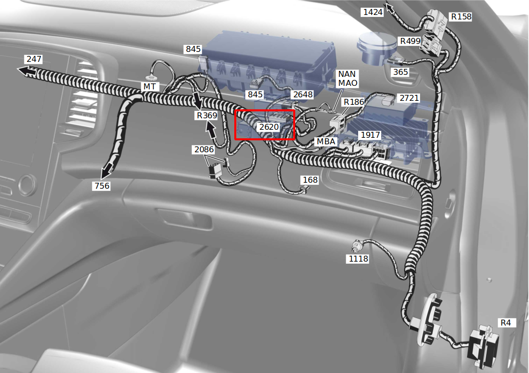

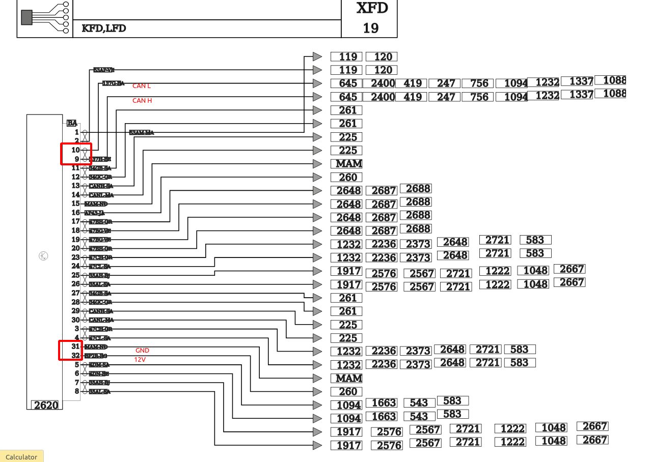

    Chcę zrobić bypass SGW wpinając się w linie CAN, które idą do BCM.
    Gdy posiadałem starsze auta od Renault wszystko można było ładnie zidentyfikować w VISU.
    Są na to teraz jakieś metody (publicznie dostępne)? A może ktoś jest w stanie mnie poinstruować na temat lokalizacji BCM oraz pinoutu gniazd.

    Na asos.renault.com można założyć konto i wykupić dostęp do schematów (New Dialogys / WD).
    Co prawda dość drogo jak na osobisty użytek, ale nie znalazłem nic lepszego.
    EDIT: Okazało się, że łatwiejszy dostęp będzie do CGW.
    Lokalizacja
    Renault Talisman 2.0 DCi 200KM '21 Ph2 - lokalizacja i pinout BCM
    Pinout:
