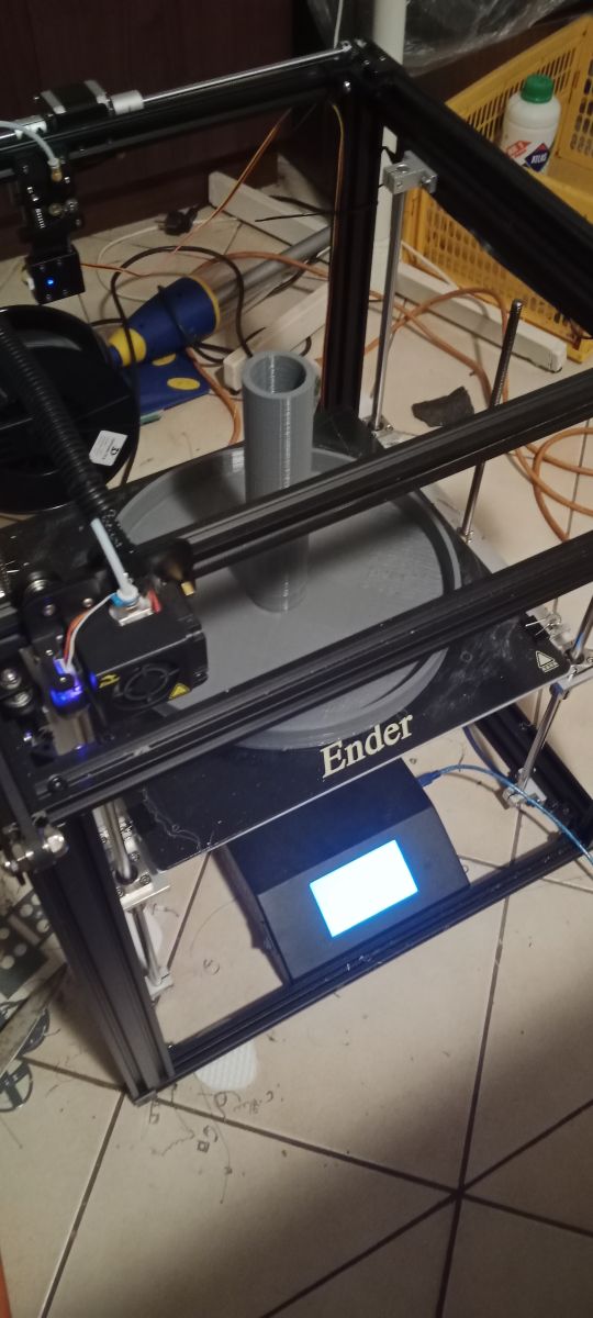

    Natomiast chciałbym poprawnie przeprowadzić wydruk, który zajmie gdzieś 40-50h, drukuję olbrzymie elementy z PET-G, powiedzmy tuby długości 40cm i średnicy jakichś 20-25cm. Kupiłem drukarkę właśnie do takich olbrzymich wydruków.

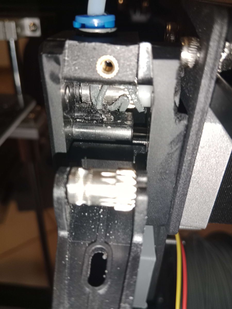

    Problem pojawia się po godzinie, dwóch. Filament zawija mi się na rolce ekstrudera.
    Ender 5 Plus - problemy z PET-G i stosowanie heatbreak
    O ile mi generalnie wiadomo to problem jest raczej z powodu tego, że dysza drukująca się przytyka, ekstruder z redukcją 3:1 ma kosmiczny wprost moment obrotowy, filament się zagina wewnątrz ekstrudera i zawija na wałek.

    Tajemnicze słowo "SZPARKA ENDERA" znajdziesz w google. Po drugie drukowanie 250stC to też proszenie się o problemy przy oryginalnym łączniku. Rozwiązanie znajdziesz na jednym polskim forum o druku 3D ktoś wykonuje specjalne łączniki by pozbyć się tych problemów.

    pawelr98 napisał:
    Retrakcja 15mm
    To też jakieś kuriozum.
    Po usunięciu szparki (najlepiej jak napisano wyżej poprzez wymianę łącznika na taki z PTFE):
    1. Obniżyć temperaturę (do PET-G zazwyczaj wystarcza 230°C)
    2. Zmniejszyć retrakcję (na początek na 3÷4mm., potem regulować)
    3. Sprawdzić, ew. wymienić złączki bowdena (skoro stosowałeś tak straszną retrakcję, to pewnie mają luz)
    No chyba że szparki jednak nie ma, a czopowanie jest tylko przez tę retrakcję.

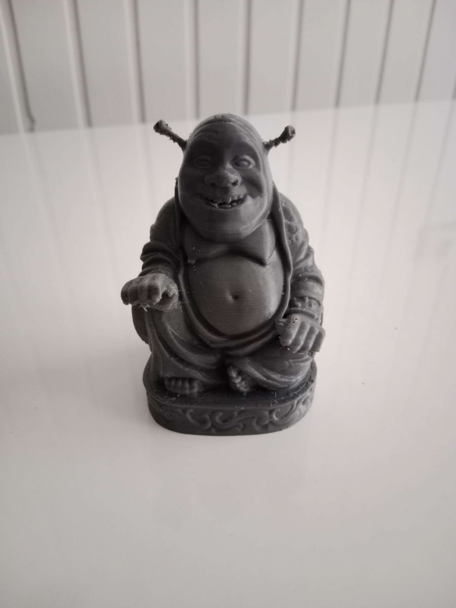

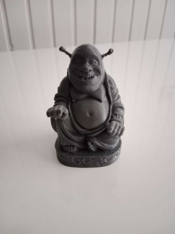

    U mnie zwykle to takie rzeczy się drukują, to akurat PLA jest bo nie miałem rolki PET-G pod ręką. Podstawa średnica 33cm i około 25cm w górę o ile kojarzę dobrze.
    Przede wszystkim zależy mi na niezawodnym druku. Prędkość to raczej drugorzędny temat, chociaż akurat teraz to mi drukarka psikusa robi, kiedy akurat by się przydało drukować.

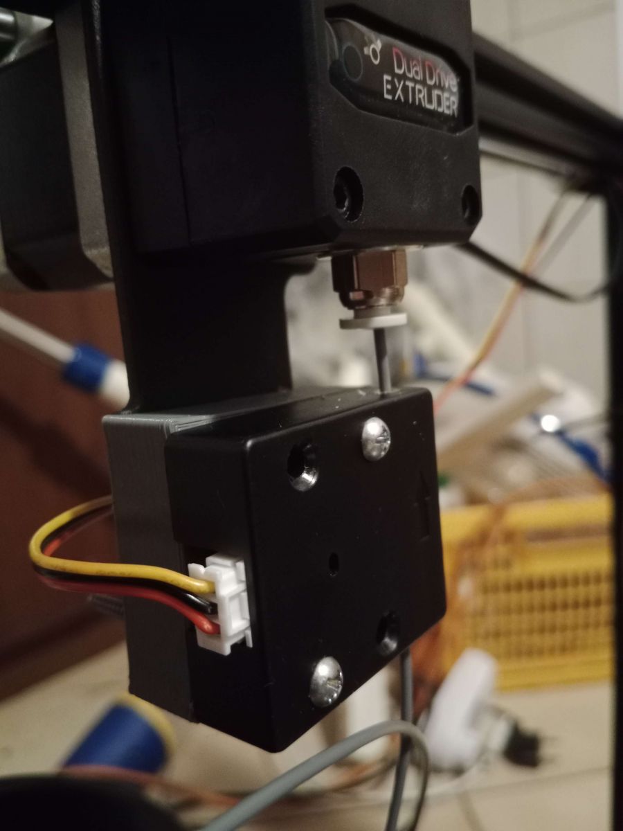

    Jeżeli docelowe ABS/PETG to musiał byś przejść na łącznik fullmetal, a znowu jak fullmetal to nie bodwen. Niestety nie masz łatwego wyboru najlepiej by było zmienić extruder na direct z łącznikiem bimetal. Patrząc się ze masz coreXY to musi być lekki cos pokroju biqu H2 chyba że sam coś wydziergasz na orbiter i hotendzie.
    A jeśli tylko kosmetyczne sprawy to pisz do TDI-CAD na reprapy.pl on robi specjalne łączniki tytanowe dla enderów pozbywając się tajemniczej problematycznej szparki a jak wybierzesz łącznik fullmetal to będziesz miał problem drukować PLA chyba że zniesiesz nitkowanie/wyciekanie bo w przypadku fullmetal łącznik retrakcja nie może przekraczać 0.8mm
    Choć z drugiej strony masz BMG(moze klona) to przerób to na direct (nie widze silnika ale tam spokojnie starczy nema17 20mm długości) wtedy osiągniesz mała retrakcje i fullmetal łącznik najmniejsze koszty ale trochę pracy.

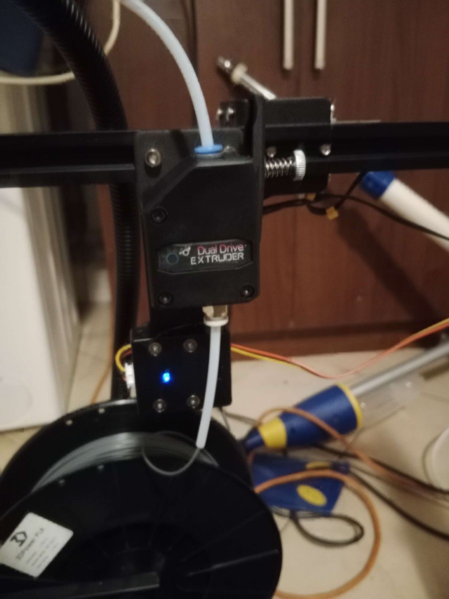

    pawelr98
    BMG to klon z aliexpress za 32zł.
    A silnik to przeniosłem sobie bezpośrednio z fabrycznego ekstrudera, silniczek w imadełko, podgrzałem zapalniczką końcówkę i napierając śrubokrętem-dźwignią ściągnąłem fabryczną końcówkę. Wałek wystaje bodajże 14mm o ile dobrze pamiętam.
    Potem zamieniłem przewody we wtyczce żeby był poprawny kierunek obrotów, skalibrowałem ekstruder, zapisałem do pamięci EEPROM nowe ustawienie i tyle.
    Elegancko ten ekstruder pasuje na miejsce po fabrycznym ekstruderze, także no, szybko poszło, nie licząc dystansu który trzeba było dorobić do czujnika obecności filamentu.
    Z PLA ogólnie problemów aż takich nie miałem, retrakcję podbiłem bo przy PET-G nitkowanie było bardzo dużym problemem.
    A i jeszcze tak na bieżąco, rurka była już zmęczona w tym hotendzie, obcięta, ładnie wciśnięta na miejsce, retrakcja ustawiona na 4mm, temperaturka 235°C, 40min i słyszę stuk stuk z ekstrudera czyli problem dalej jest.

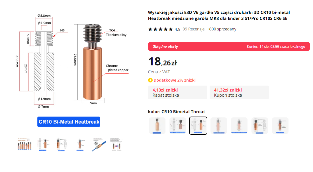

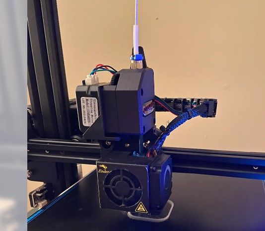

    Co do łączników
    Raczej myślałem o czymś takim po prostu kupionym z aliexpress za te kilkanaście złotych, sprawdziłem teraz że łącznik=heatbreak.
    Z tego co czytam, pasuje od Creality CR-10 i 3/3 V2, ale pewności nie mam.

    Żeby dać taki łącznik musiał byś przerobić na direct wtedy miało by to sens, jeżeli go dasz jak masz to nie zejdziesz z retrakcją poniżej 0.8 i będzie się czopować czyli to samo co masz teraz.

    Polecam przerobienie Ender na DirectDrive, mojego Ender 3 tak zrobiłem.
    Części można sobie samemu wydrukować.
    Jest kilka rozwiązań tego typu, pliki dostępne na thingiverse.

    Łącznik, który podlinkowałeś na ali mi się nie sprawdził. 2 sztuki jakie nabyłem się rozleciały/rozwarstwiły/rozpadły.
    Kupiłem jakiś full metal (chyba tytanowy), też na ali i działa od roku bezproblemowo.

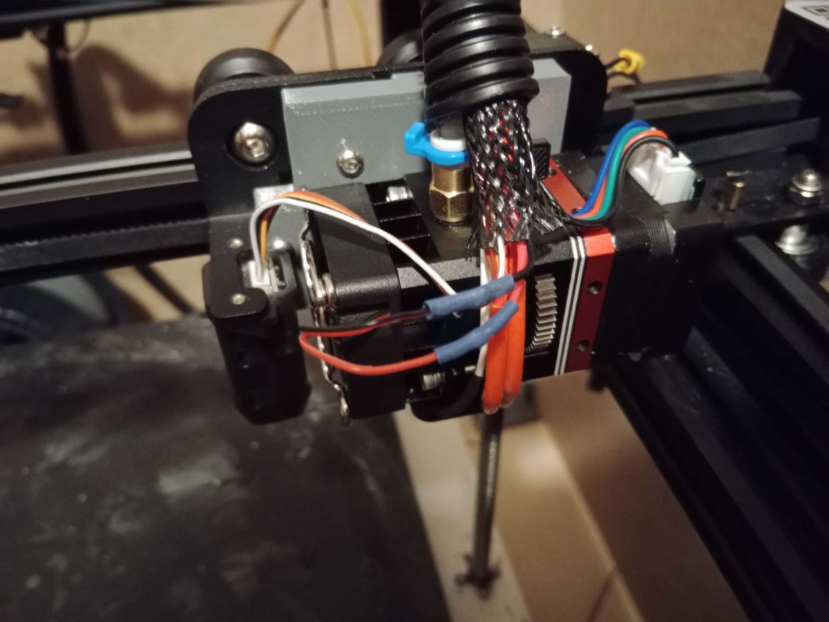

    Cóż, promocja na aliexpress się pojawiła, za 245zł udało mi się cały zestaw BIQU H2 dostać.
    Przyjdzie to będę montował.
    Jak już rzeźbić w tej drukarce, to zrobię to jak należy.

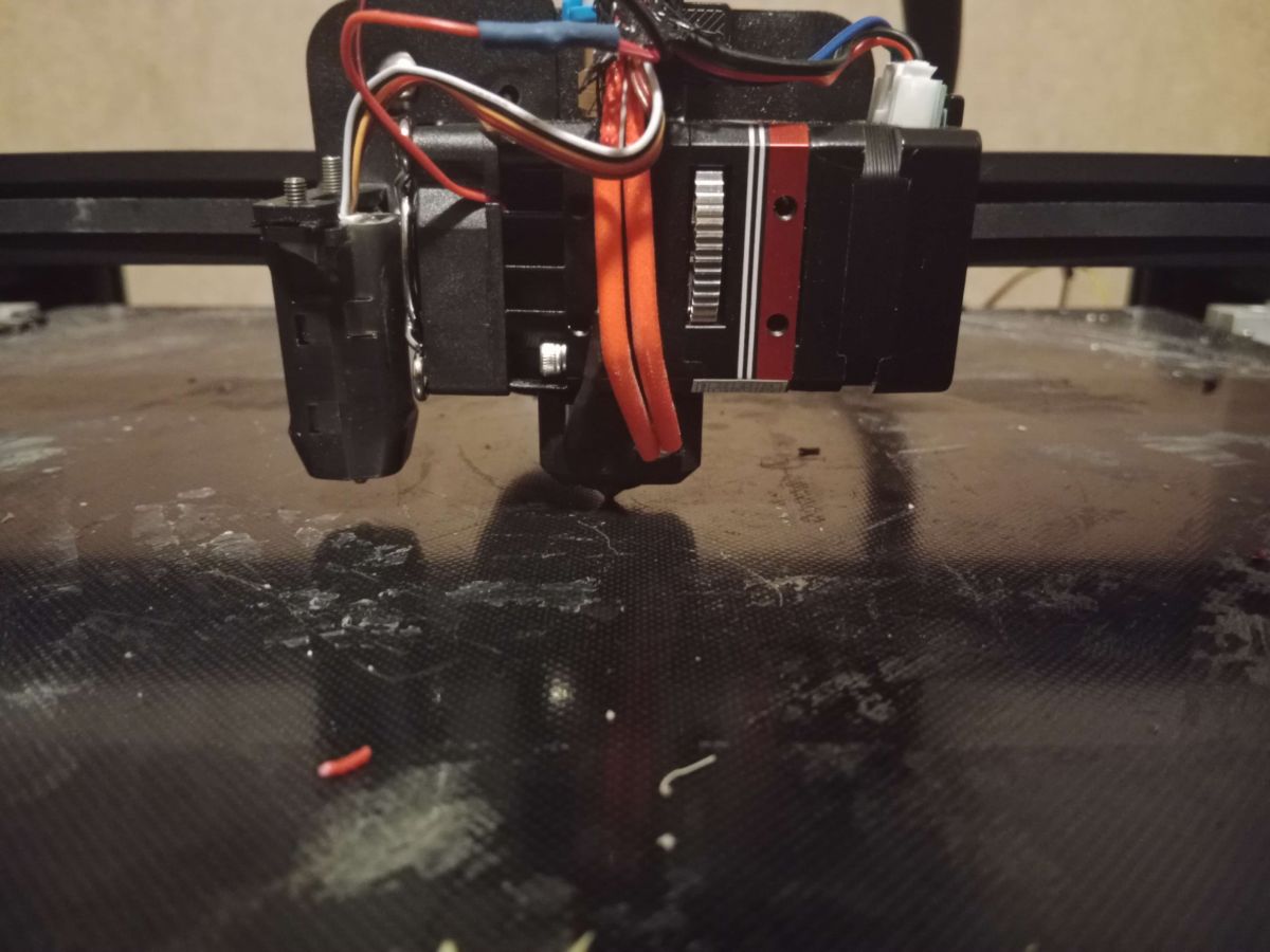

    Trochę porzeźbione ale udało się poskładać na razie.
    Grzałka przełożona oryginalna żeby nie ciąć kabli.
    Zrobiony PID autotune dla grzałki hotendu, ustawione przesunięcie w osi Z żeby się nie podpierał po poziomowaniu, krańcówka przesunięta żeby silnik nie stukał w ramę przy ustalaniu pozycji.

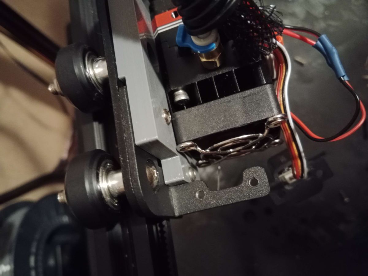

    Na pierwszy ogień to pójdzie nowe, trochę zmodyfikowane mocowanie hotendu, bo projekt z internetu robił ktoś, kto zapomniał że w Enderze 5 Plus jest czujnik do autopoziomowania. Popracowałem nad modelem i dałem wycięcie takie, żeby dało się wstawić pod adapter oryginalną blaszkę od BLtouch.
    Jak będzie OK, podzielę się pełnym modelem 3D, a nie tylko plikami STL.

    Dobrze jest, nowe mocowanie z wcięciem pod czujnik poziomowania stołu się elegancko wydrukowało i zostało zamontowane.
    Się okazało, że trochę skopałem wymiary otworów ale to już sobie rozwierciłem wiertłem 3mm.
    Kalibracja osi Z była do powtórzenia, przesunięcie 1mm zamieniło się na 1.8mm bo czujnik poziomowania stołu w końcu zamocowany jak należy.
    Nie wiem, jaki byłby odpowiedni format żeby się podzielić poprawionym mocowaniem. STLa mogę dać ale to nie daje możliwości nanoszenia poprawek, czy odpowiedni byłby format STP/STEP?

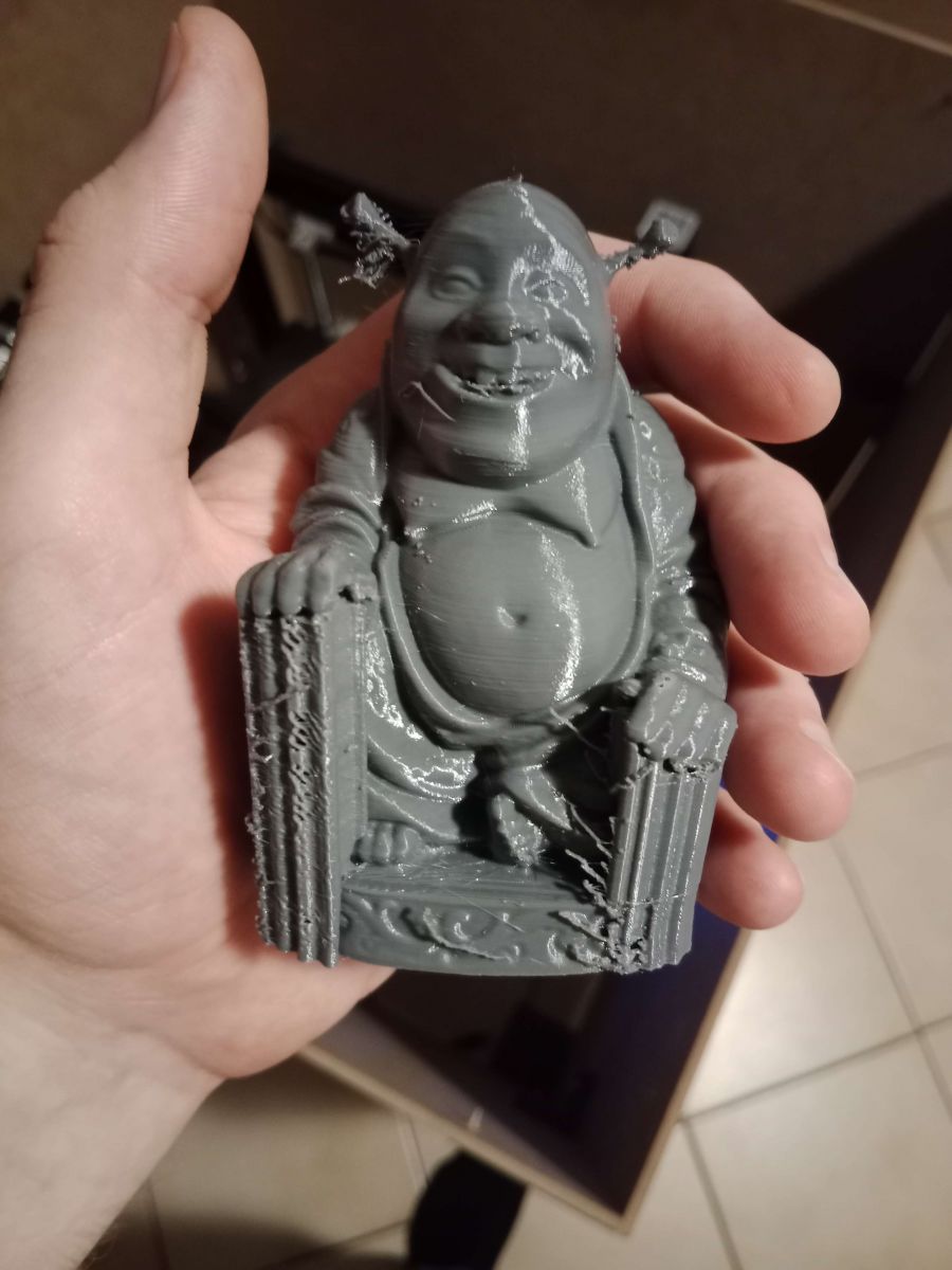

    Wydruk dla kolegi też zrobiłem, retrakcja 1mm tempo druku jakoś 50mm/s. 235°C PET-G.
    Trzeba troszkę popracować nad ustawieniami, ale w końcu to drukuje jak należy i niezawodnie.

    Te nitkowanie jest raczej minimalne obecnie, więcej to syfu zostawiły podpory (m.in te uszy, gdzie na pierwszym zdjęciu zdążyłem usunąć podpory już).
    Mogę lekko zwiększyć do 1.5mm retrakcję i pobawić się dalej. Przeprowadziłem kalibrację ekstrudera ale sądząc po minimalnych ubytkach, wypadałoby przy samym generowaniu plików gcode nieco podnieść przepływ. Pewnie kwestia rozmiaru filamentu.
    Na chwilę obecną jestem dosyć zadowolony z tego co widzę, bo przede wszystkim to po prostu działa.
