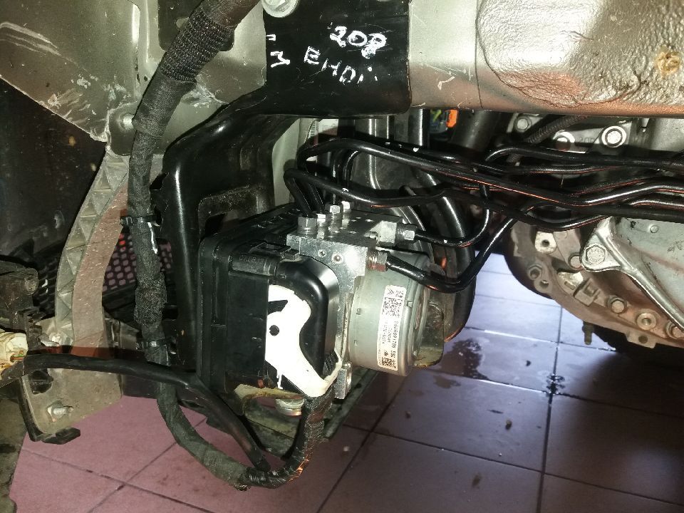

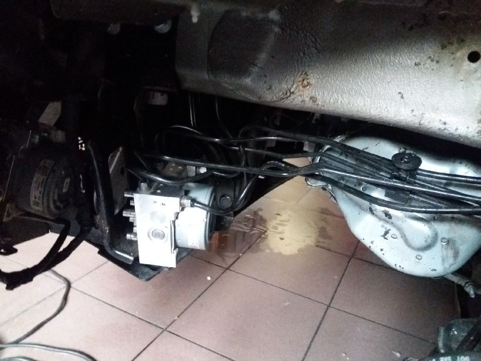

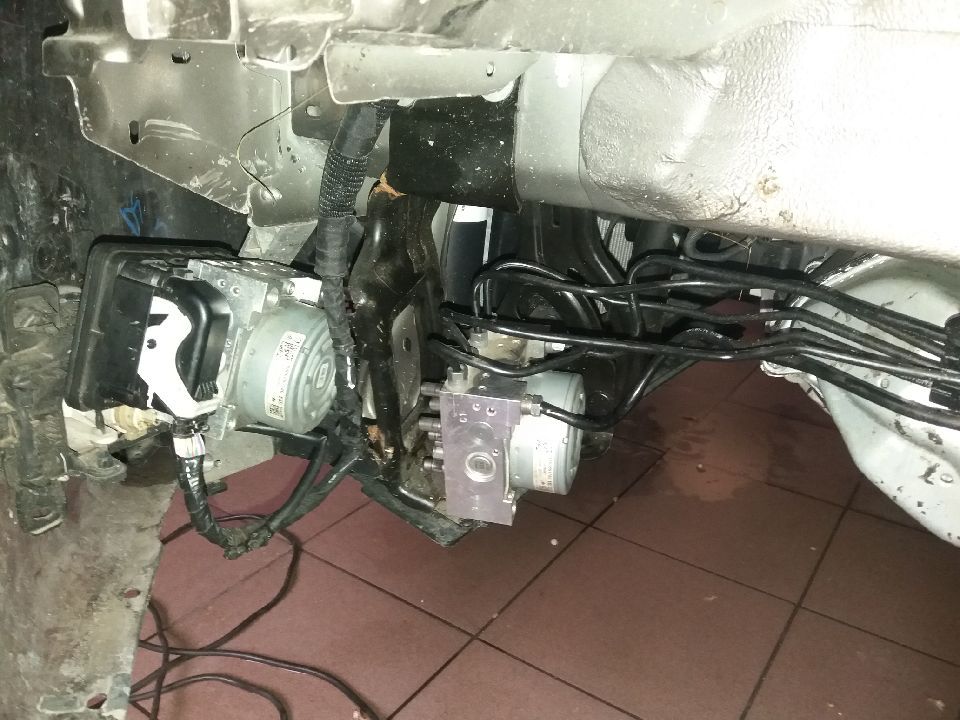

2. Peugeot 208, przebieg 25000 km, świeci kontrolka ESP.
Biorę na komputer i jest błąd czujnika przyśpieszenia (ABS/ESP). Klient mówi że już był wymieniany, mało tego, pokazuje fakturę i stary czujnik.
Ponieważ nie jestem "alfą i omegą" zasiadam do neta i dowiaduję się że ten czujnik jest zintegrowany w module ABS/ESP. Zdejmuje nadkole a tu pompa ABS przesunięta do wewnątrz około 2 do 3 cm, przewody hydrauliczne powyginane a elektronika zgnieciona.
Tu też zaznaczam że poprzedni warsztat wymieniał amortyzator, więc musiał widzieć pogięte rurki.
I teraz perełka - za diagnozę komputerową i wymianę czujnika pobrali 280 zł.
