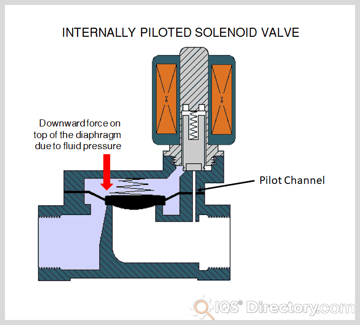

    #4 20686705
    jarek_lnx
    Zawory membranowe, sterowane są ciśnieniem które działa na drugą stronę membrany, zwyczaj odbywa się to przez dyszę ok 0,5mm, więc nie jest szybko, ale dzięki temu duży zawór ma małą cewkę i małą moc sterowania.
    Poszukiwany zawór powietrza/wody 1 sterowany elektrycznie DC max 24V, 6-7 bar, szybkie otwarcie
    Zdarzyło mi się łączyć fabryczny zawór kulowy, z fabrycznym z motoreduktorem.
