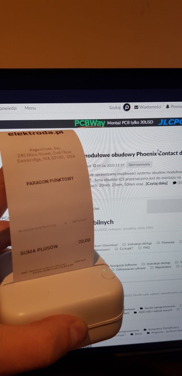

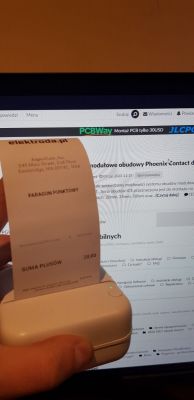

Jednym z tych bibelotów była drukarka termiczna bluetooth - MX06 - za bagatela 22 złote brutto.
Drukarka jest kompaktowych rozmiarów - 8x8x6 (dł. x szer. x wys.).
Drukarka używa klasycznego papieru termicznego stosowanego w większości drukarek fiskalnych tj. 57x14 (wykorzystywana chociażby w najnowszych "online" od Posnetu).

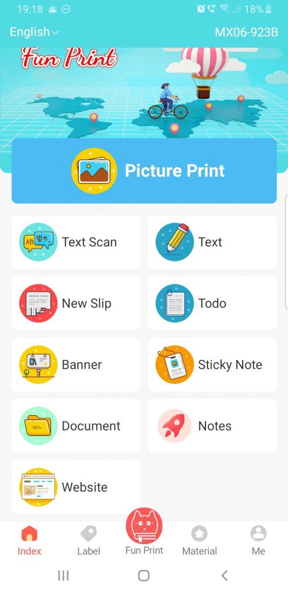

Nie miałem okazji przetestować drukarki przy użyciu zewnętrznego oprogramowania na ten moment, więc korzystałem z oprogramowania załączonego przez "majfrenda" w instrukcji - dostępny tylko dla Android.
Drukarka drukuje w sumie wszystko co sobie wymyślimy, łącznie z PDF-ami (dlaczego? -.-).
Jakość wykonania - chiński plastik. Wnętrze wygląda już trochę lepiej, myślę że proste rzeczy jak wałek można śmiało podmienić na taki z drukarki Posnet.

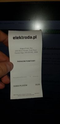

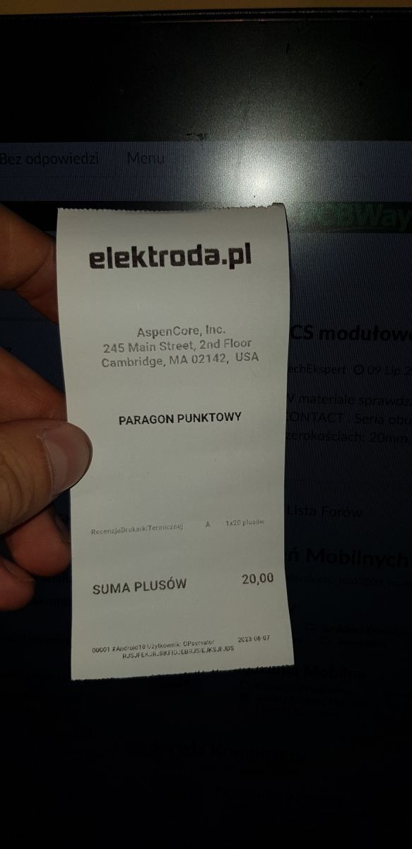

Jakość wydruku - zadowalająca, oprogramowanie pozwala dostosować "jasność" wydruku, rozmiar czcionki itd.
W tej kwocie jestem zadowolony z tego ustrojstwa i będę wykorzystywał w formie wystawiania "paragonów przyjęcia serwisowego" - logo, dane kontaktowe moje, dane kontaktowe klienta, numer seryjny bądź inny opis produktu, opis usterki.
Usprawni to na pewno przyjęcia serwisowe "na dojazd", gdzie nie jestem w stanie naprawić sprzętu u klienta i muszę zabrać "na stół".
PS - dziecko też już się dorwało i drukowało sobie zdjęcia robione telefonem, tańsze i wygodniejsze niż normalna drukarka do takich "dupereli".
Interfejs aplikacji: 3/5 - prosta, acz toporna do "mojego widzimisię" wydruku (nie mogę połączyć na jednym wydruku grafiki, czy ustalić osobnych parametrów druku dla poszczególnych linijek.
Jakość wykonania: 3/5 - jak mówiłem, trąca aż nazbyt chińskim plastikiem, aczkolwiek jest dość solidna i nie wydaje mi się, aby była jakoś mocno podatna na awarię - tutaj porównanie oczywiście do drukarek POSNET z którymi mam do czynienia na co dzień.
Jakość wydruku: 5/5 - naprawdę, nie można więcej oczekiwać od drukarki termicznej, sama możliwość druku czego chcemy daje nam więcej niż profesjonalne drukarki fiskalne za gruby szmal.
Moduły: 5/5 - połączenie bluetooth pod Androida spełnia moje wymagania, iOS nie mam, więc nie przeszkadza mi brak aplikacji dla tego systemu, a port ładowania USB-C dopełnia całości, bo nie muszę szukać kabla - dokładnie takiego samego używam do telefonu, powerbanka czy głośnika bluetooth.
Oczywiście drukarka nie posiada pamięci fiskalnej, nie posiada również modułu fiskalnego i online, ani homologacji, więc nie może być traktowana jako drukarka fiskalna, ale nadaje się do druków niefiskalnych, takich jak bileterka, potwierdzenia przyjęć serwisowych i tym podobne.
Na allegro dostępne są rolki termiczne samoprzylepne, więc drukarkę można też stosować jako drukarkę do etykiet, oszczędzając tym samym kolejne pieniądze.
W tej kwocie stanowczo polecam, nie ma do czego się przyczepić.

- Przy pomocy zakładki "new slip" można zrobić w pełni zarządzalny wydruk, umożliwiając tym samym tworzenie zbitych druków z linijkami jedna po drugiej (nie jak na moim zdjęciu) o różnych rozmiarach, jasnościach czy ułożeniu.
