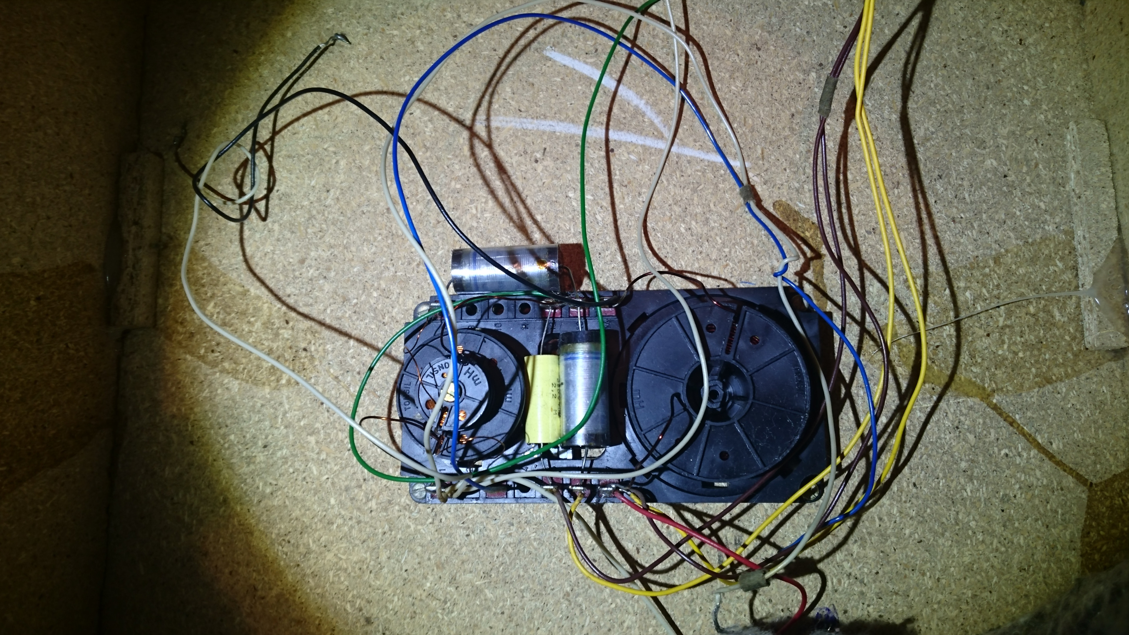

    Posiadam Kolumny Alton 110 Tonsil a w nich oryginalne przetwornice.

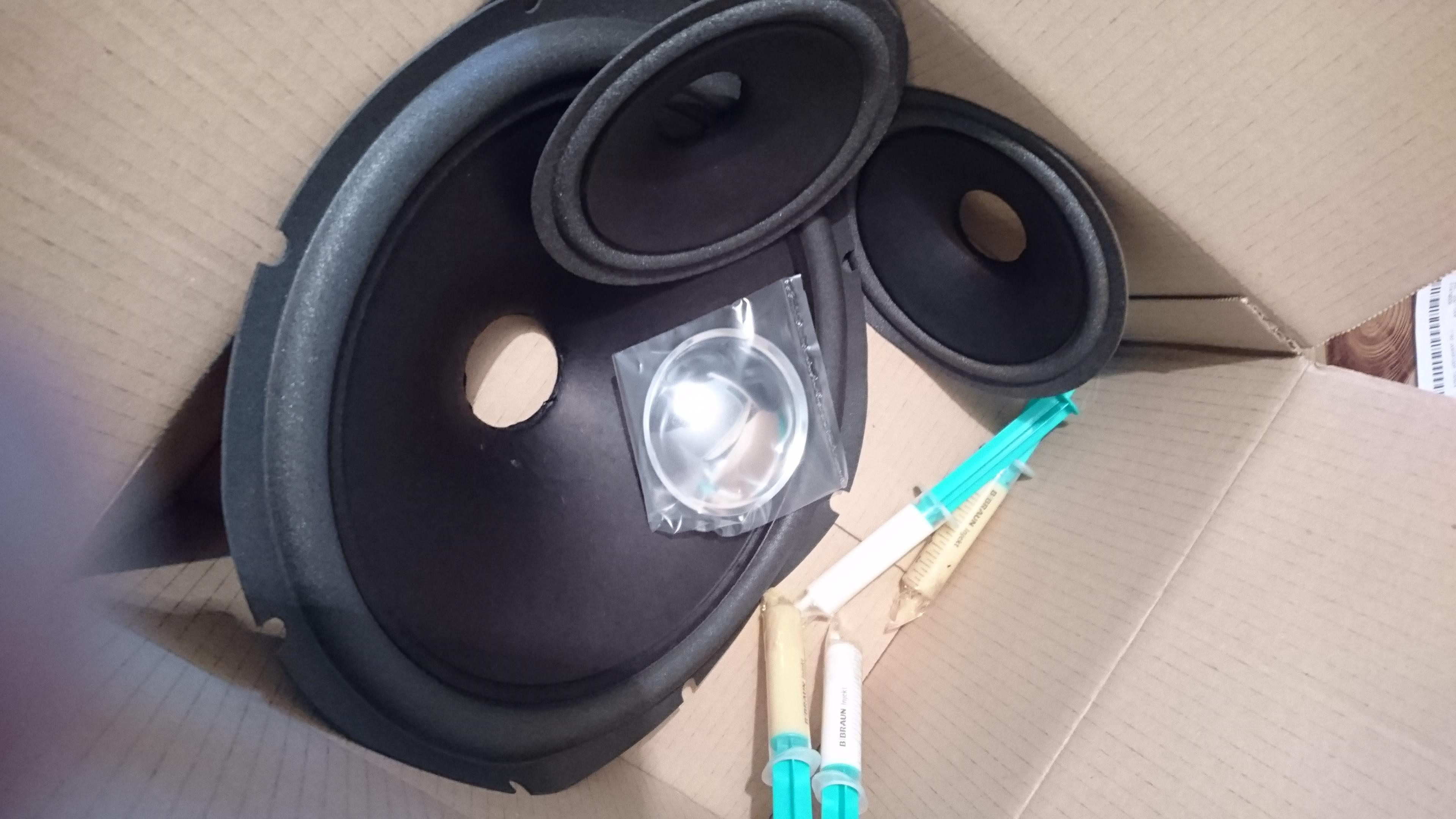

    Wymieniłem membrany na oryginalne od Tonsil (z kevlarowo gumowych) i zastanawiam się nad wymianą kondensatorów w zrotnicy.
    Co prawda zwrotnice działają, ale chciałbym troszeczkę małym kosztem poprawić jakość dźwięku tych kolumn.

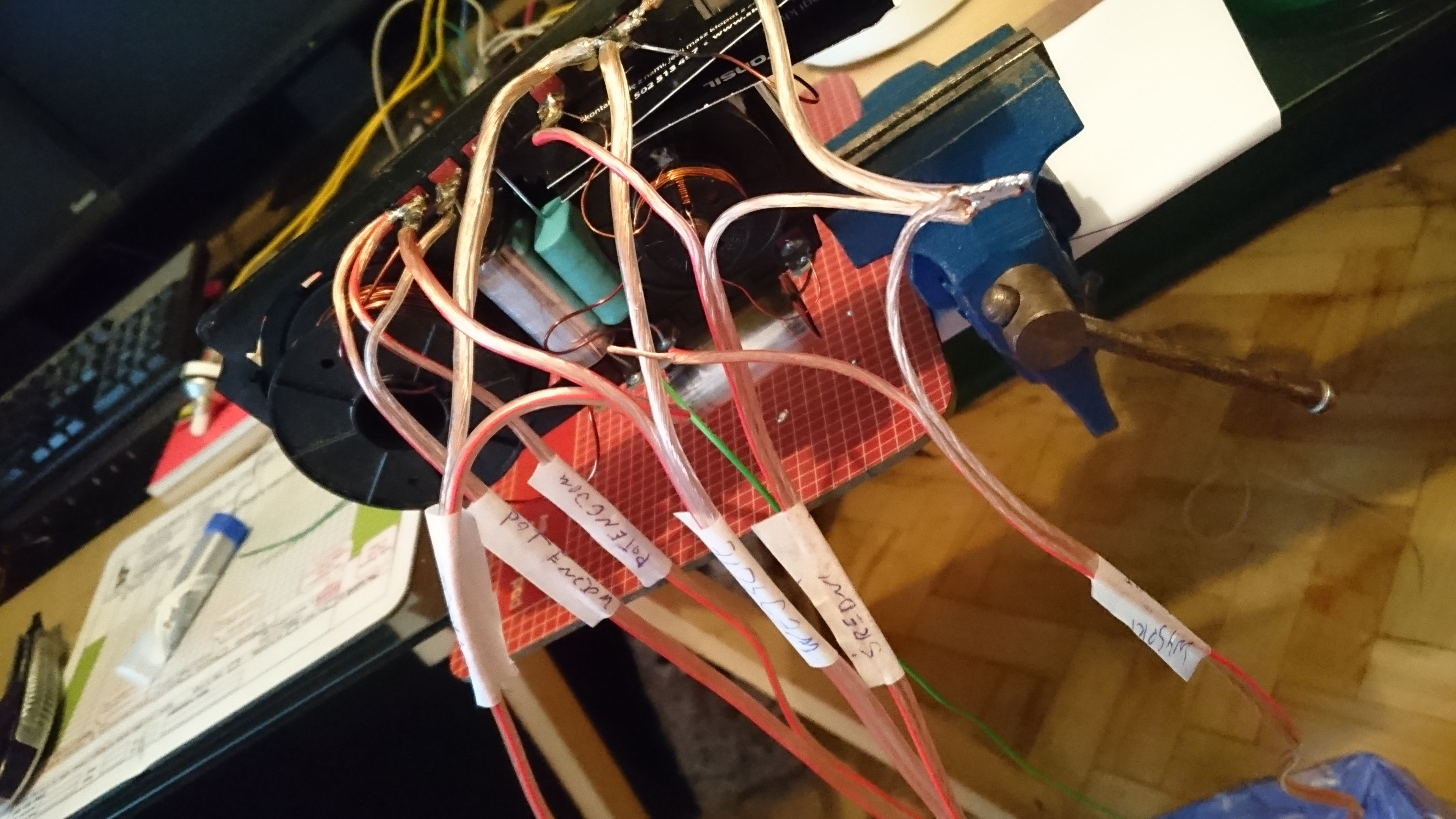

    Wymieniłem już wewnętrzne kable, ogólnie dźwięk bardzo się poprawił względem przed remontu.
    Czy mogli byście Państwo mi coś polecić z dolnego zakresu cenowego i poradzić czy ma to w ogóle sens ( czy będzie zauważalna różnica ).
    Obecne kondensatory mierzyłem i +/- trzymają pojemności.
    są to
    2x MKSE 10uF 160V MIFLEX
    i 1x 2,2 M 250V
    Czy ma sens wytłumiać kolumnę jak to jest Bass Reflex?

    Żeby dało się tego słuchać najlepiej byłoby wymienić GDWT na jakąś kopułką (jak to miało miejsce w Mildtonach) i potem przerobić zwrotnicę po uprzednim wykonaniu pomiarów.

    Wymiana kabli nic nie mogła pomóc!
    Wymiana kondensatora (ów) może coś da gdyby był ewidentnie uszkodzony.

    "Co to są za przetwornice?"
    Nie rozumiem pytania.
    Przetwornice oryginalne, takie jak na zdjęciu z tych kolumn

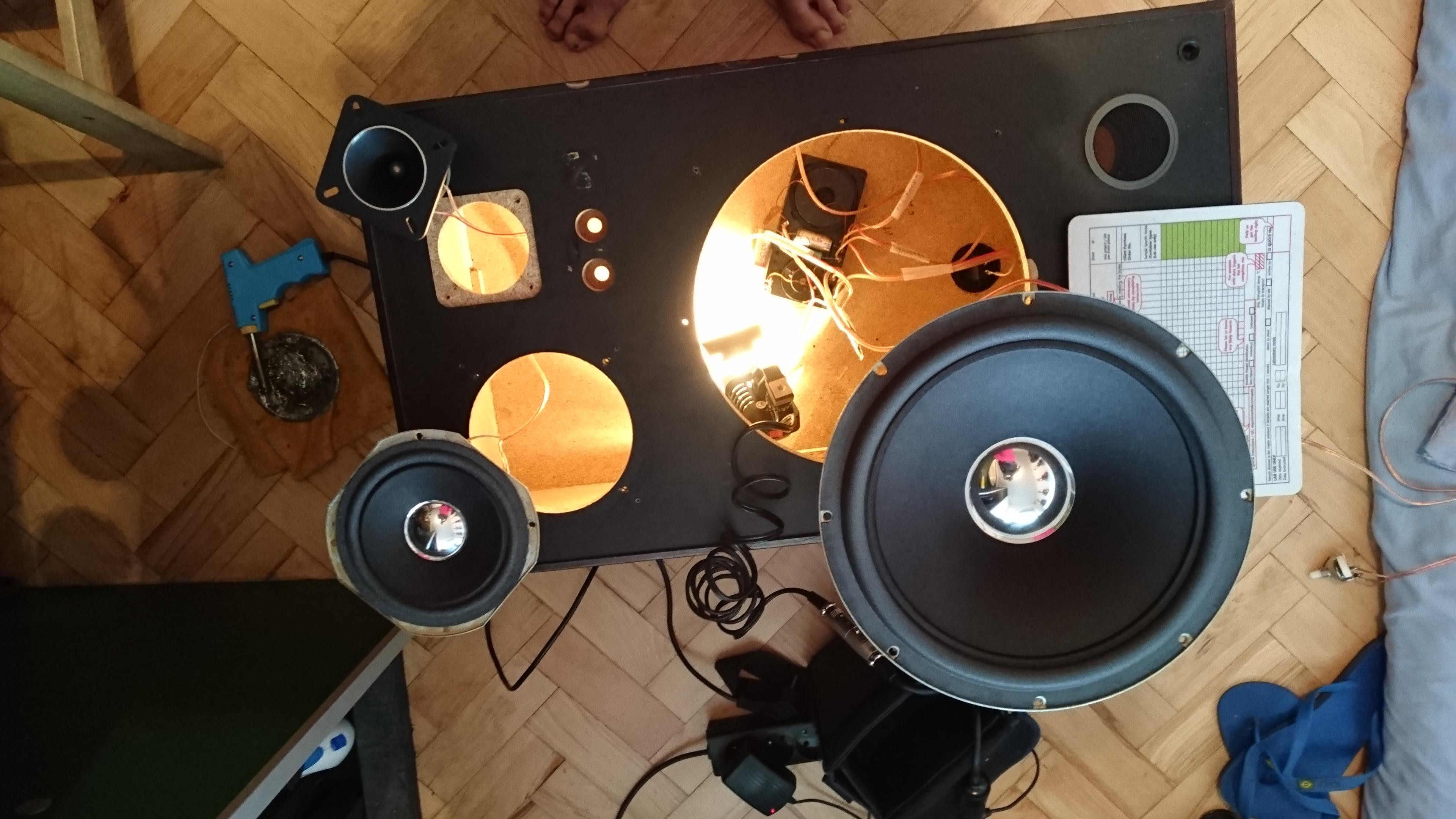

    Próbnie wytłumiłem kolumny i dźwięk jest GORSZY niż na oryginalnym szczątkowym wytłumieniu. Bas mniej sprężysty wycofany za bardzo. Odradzam wytłumianie tych kolumn.

    Obudowy bass-reflex powinno się z reguły dość słabo wytłumiać, ot tył, boki i dno cienką pianką ok. 2 cm czy poroso. Chodzi tylko o wyciszenie wyższych rezonansów powyżej niskich tonów.
    Obudowa zamknięta - sporo wygłuszającego odpowiedniego materiału, nierzadko ładuje się go "w opór", bliżej głośnika rzadsza gramatura, mniej zbite.
