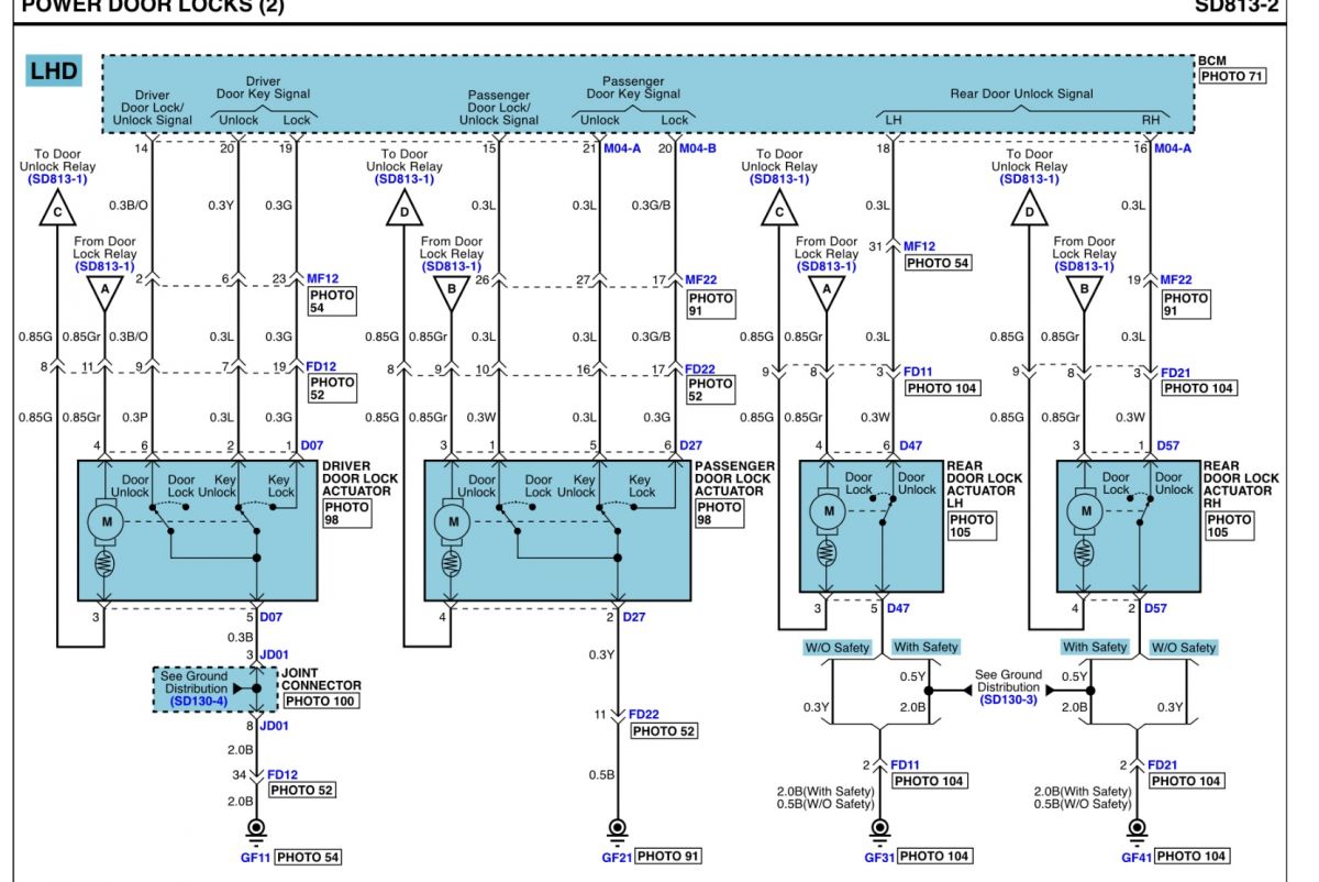

    Witam. Pacjent Hyundai i30 2007 r. Drzwi kierowcy oraz klapa bagażnika nie reagują na otwieranie i zamykanie z pilota. Natomiast otwieranie i zamykanie kluczykiem działa bez zarzutu. Ktoś coś się orientuje? Dziękuję @ElektrodaBot
    Sprawdź diagnoskopem czy samochód "widzi" drzwi kierowcy jako zamknięte/otwarte oraz czy jest reakcja na zamykanie / otwieranie samochodu pilotem ?
    Zweryfikuj ciągłość przewodów w gumowym przepuście drzwi kierowcy oraz bagażnika.
    Wymień na inny mechanizm zamka zintegrowanego z siłownikiem w drzwiach kierowcy.
    Czy w wyposażeniu Twojego samochodu jest tzw. blokada Dead Lock ?
    Wtedy są inne siłowniki w drzwiach, inna wiązka, inne sterowanie niż w zwykłej instalacji.
