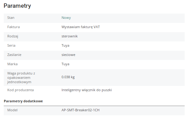

    Produkt kupiony był za 50 zł na polskim portalu aukcyjnym. Podrzucił mi jego kilka sztuk czytelnik, bym mu zmienił firmware. Dzięki za możliwość zrobienia fotek i recenzji! Oto zrzut ekranu z oferty:

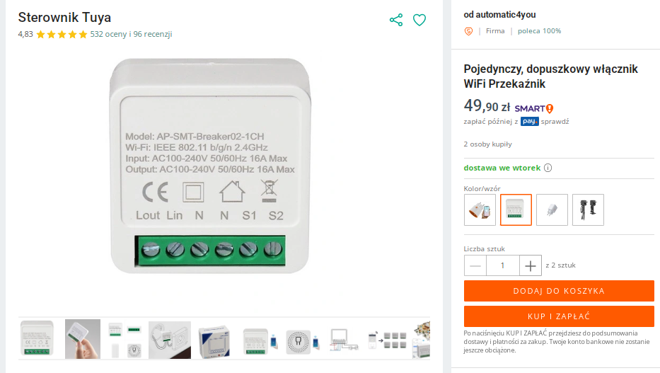

    Grafiki z aukcji:
    [BK7231N/CBU] Moduł przekaźnika do puszki - AP-SMT-Breaker02-1CH
    Model jest w opisie aukcji - brawa dla sprzedającego! Niektórzy nie podają i dopiero po zakupie można poznać co dokładnie dostaliśmy:

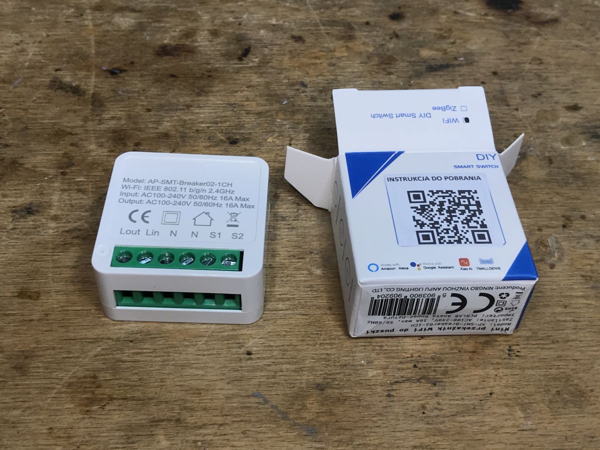

    Wymiary i specyfikacja:
    Rzeczywiste opakowanie, wraz z oznaczeniami:
    [BK7231N/CBU] Moduł przekaźnika do puszki - AP-SMT-Breaker02-1CH [BK7231N/CBU] Moduł przekaźnika do puszki - AP-SMT-Breaker02-1CH [BK7231N/CBU] Moduł przekaźnika do puszki - AP-SMT-Breaker02-1CH [BK7231N/CBU] Moduł przekaźnika do puszki - AP-SMT-Breaker02-1CH

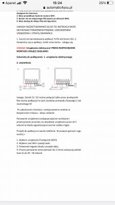

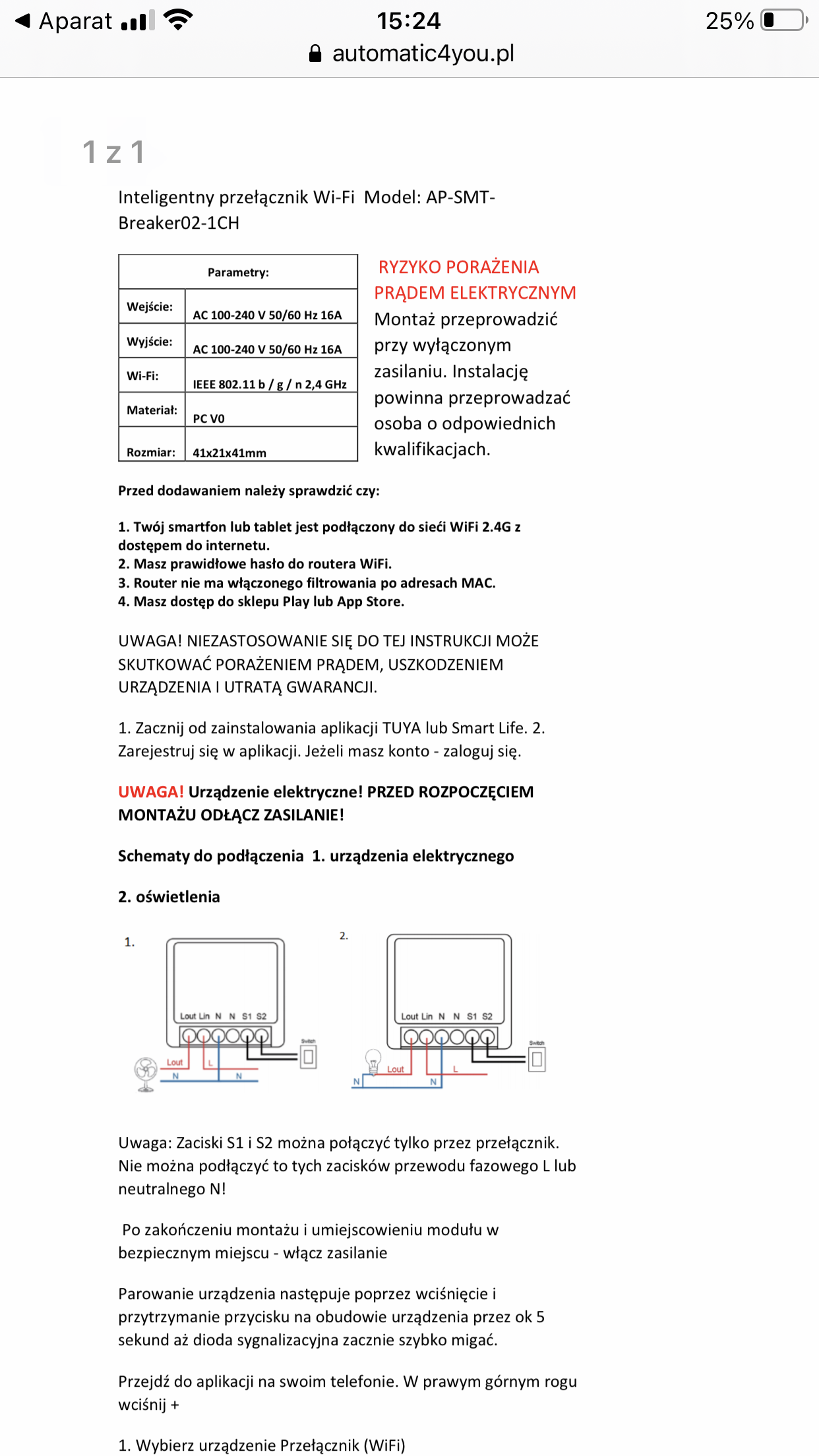

    Instrukcja, do której prowadzi kod QR:
    W zestawie nie ma tym razem nawet paska dwustronnej taśmy:

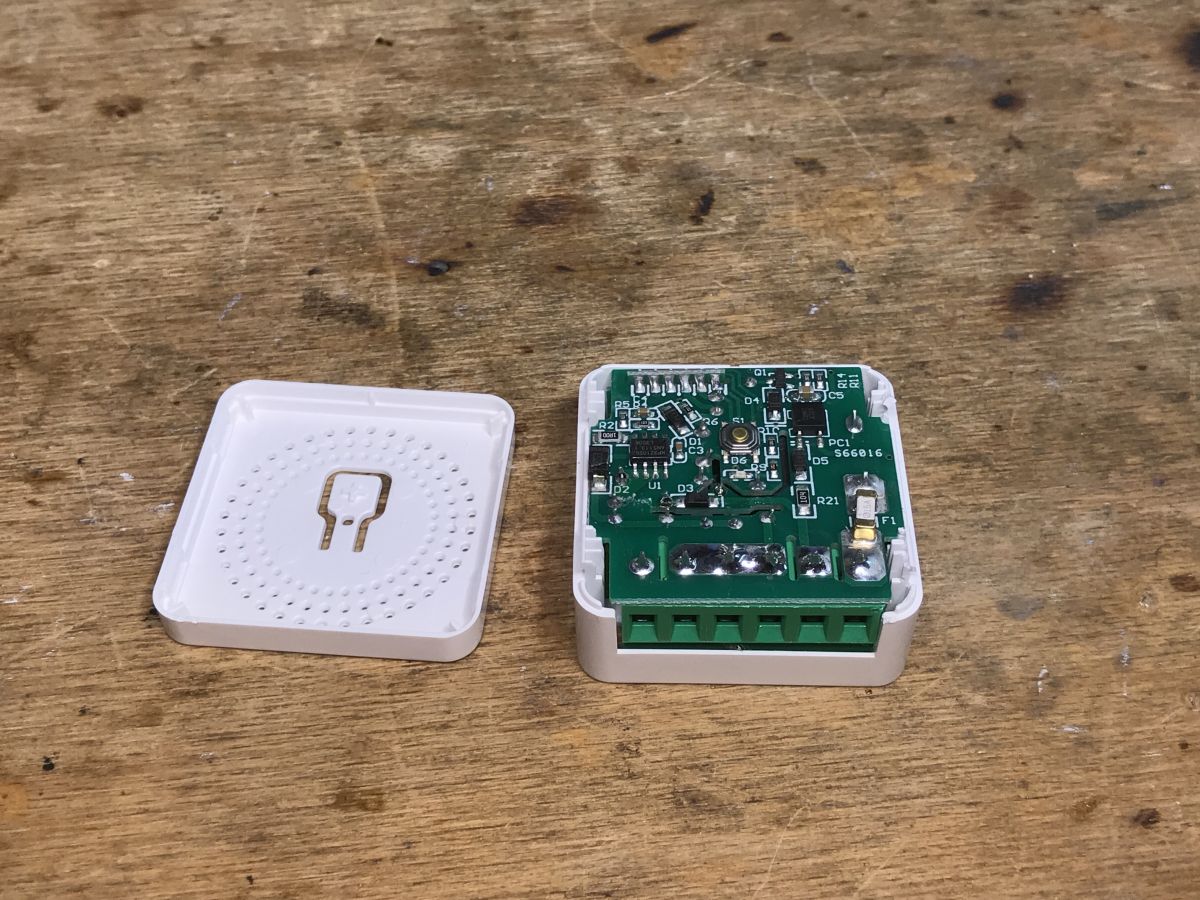

    Wnętrze
    Jak zwykle, wystarczy podważyć obudowę.

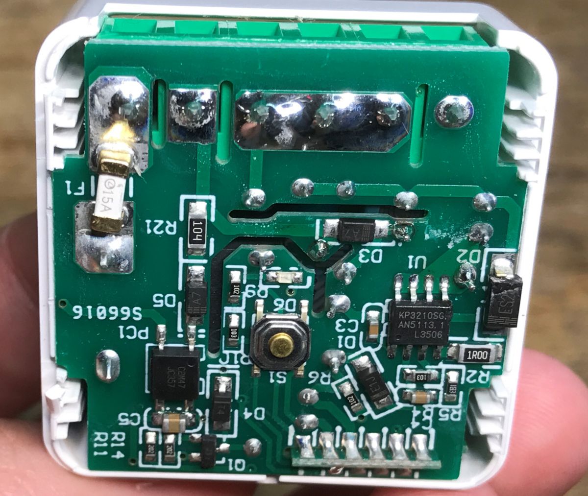

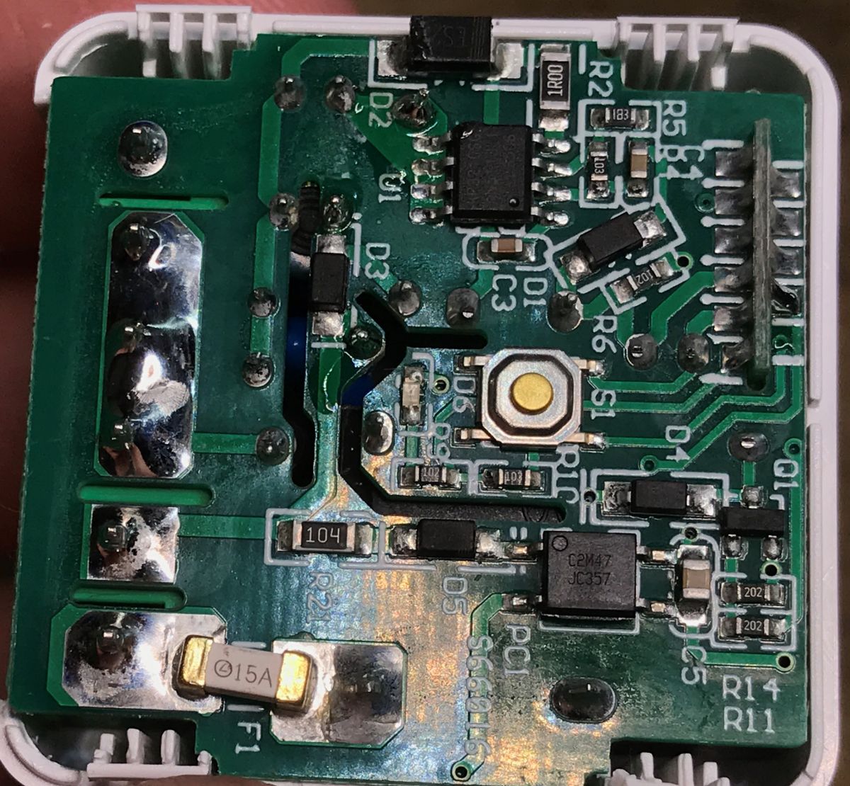

    Nie miałem czasu analizować wnętrza, ale w środku widać standardowy układ.

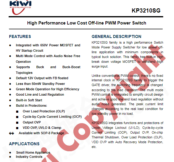

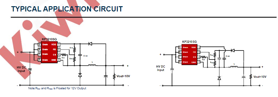

    Zasilacz zrealizowany jest na KP3210SG:
    Typowa przetwornica step down, nie ma tu izolacji galwanicznej, aplikacje:
    Oprócz tego na zdjęciu widać też transoptor, który moim zdaniem po prostu pozwala podłączyć włącznik, w ten sposób chronione jest wejście modułu WiFi.

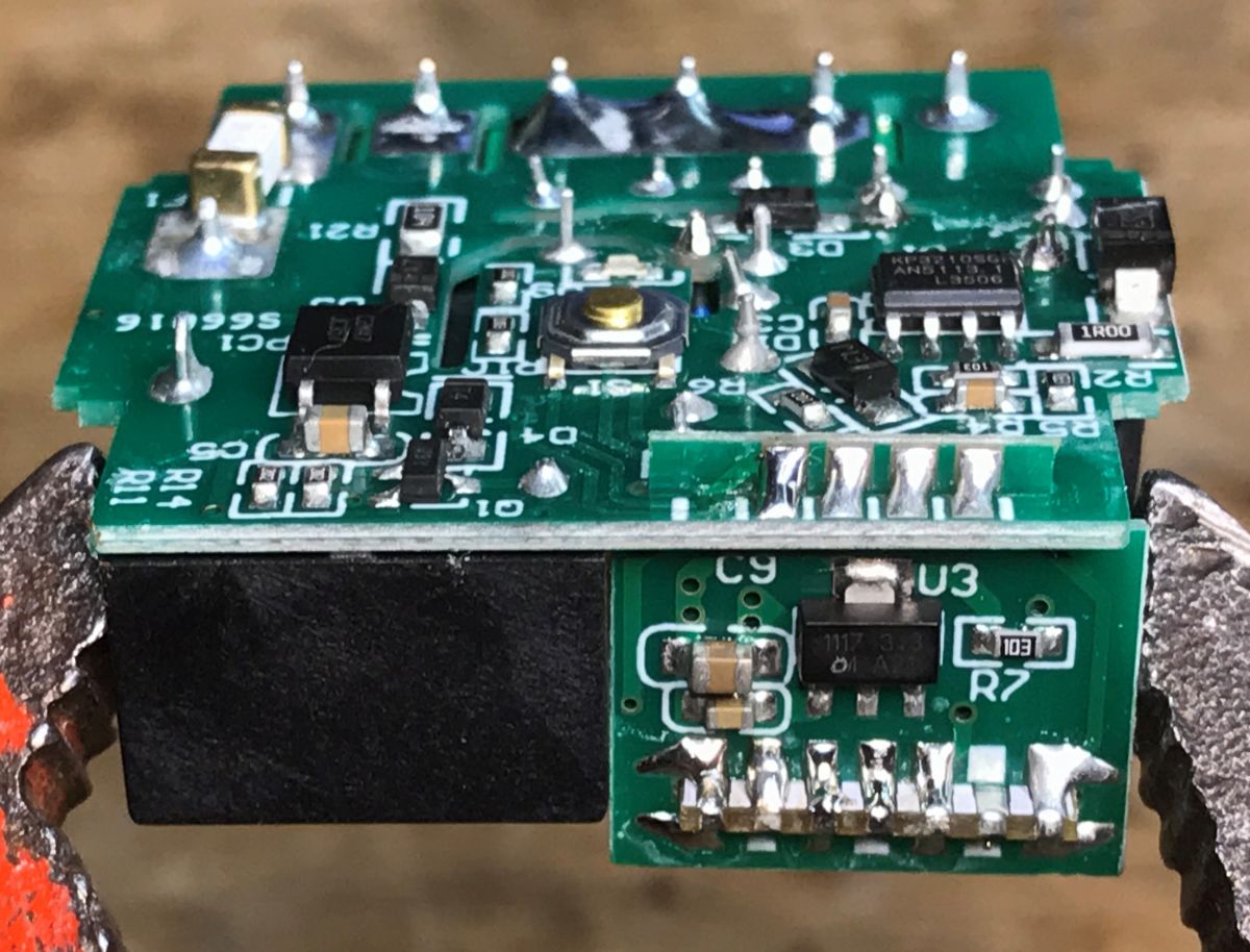

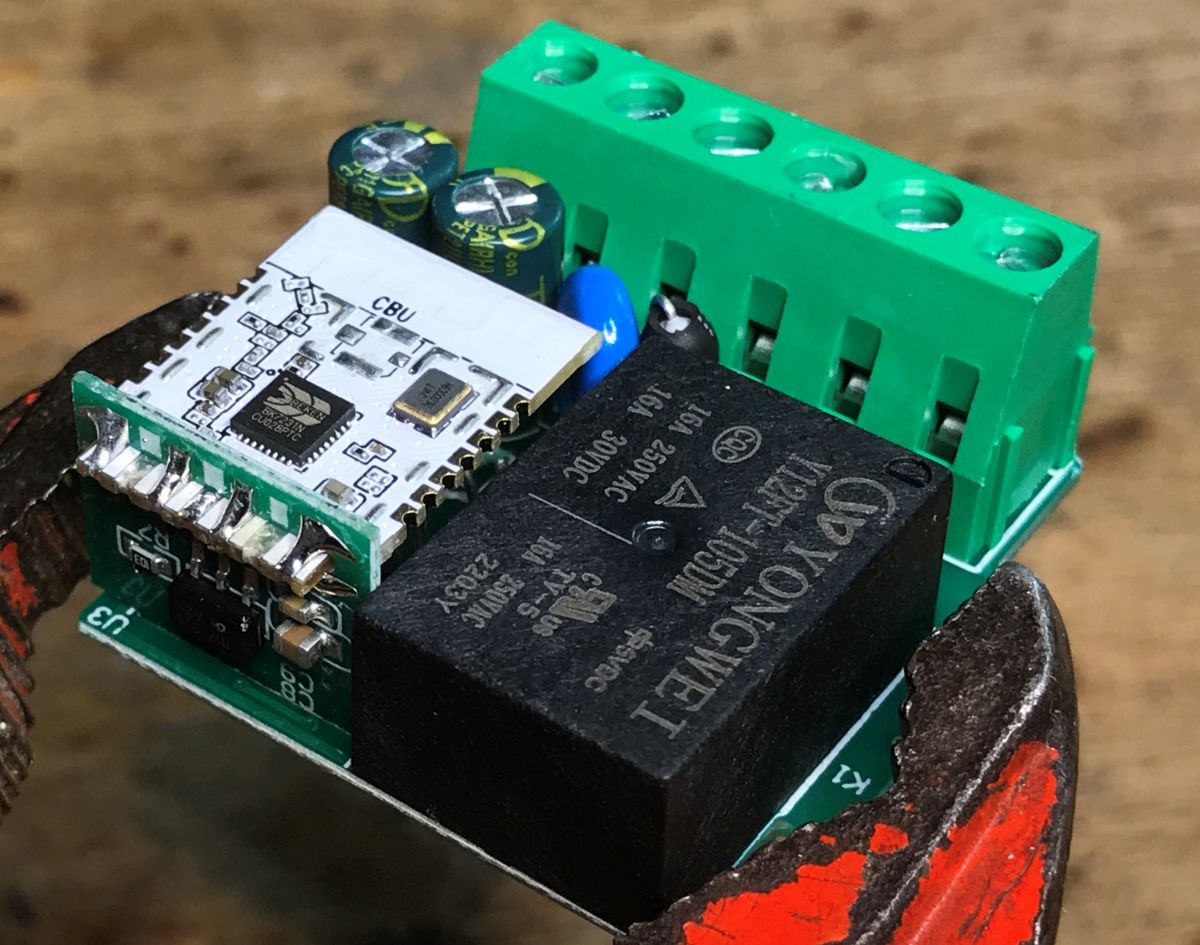

    Wyciągamy dalej, oto widok z góry:

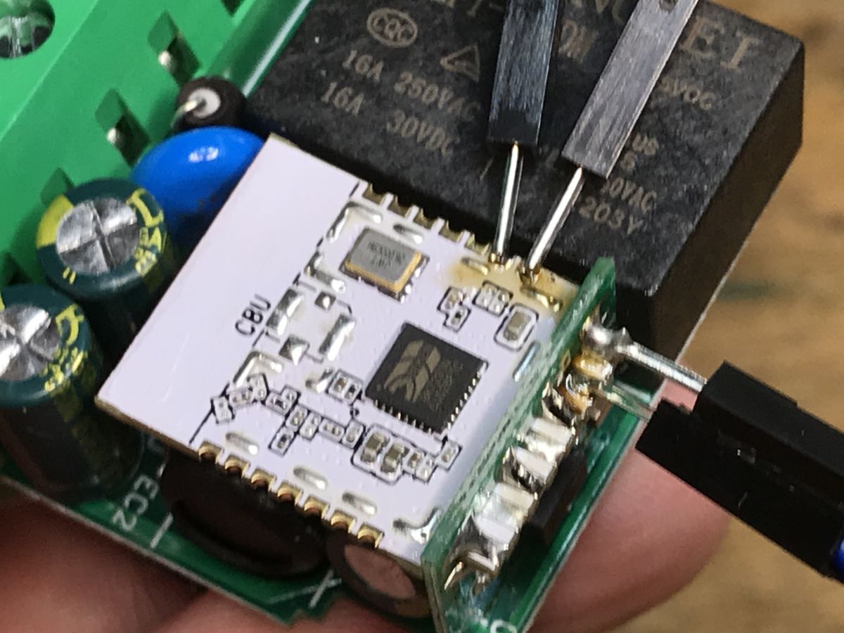

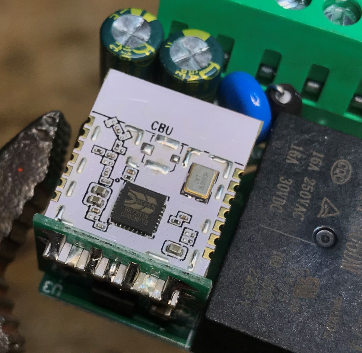

    Moduł to CBU, czyli BK7231N. Można wgrać OpenBeken. Ale gdzie jest AMS1117-3.3V?
    Tak podłączonego regulatora LDO jeszcze nie widziałem.

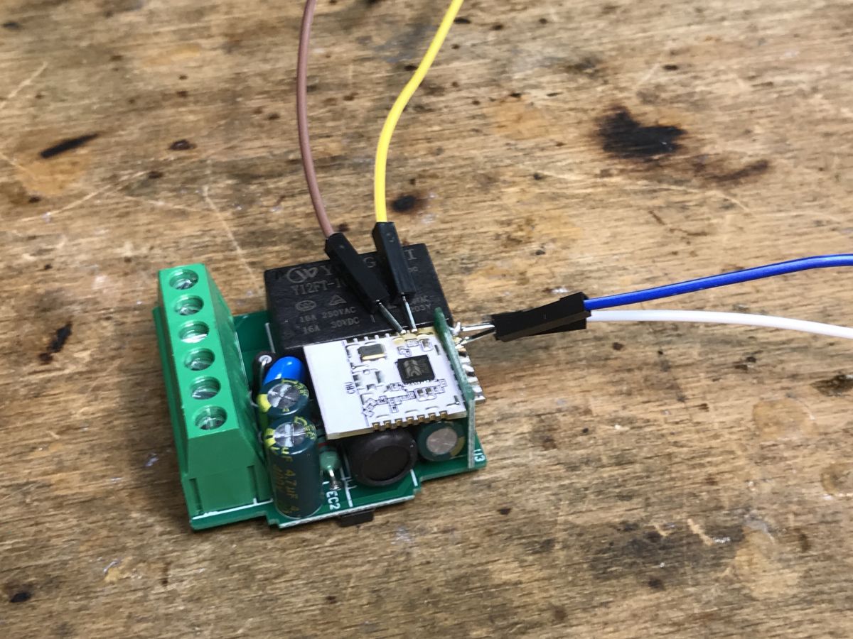

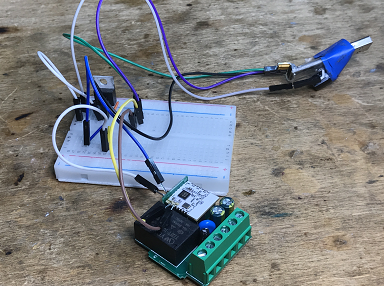

    Zmiana firmware
    Można wgrać OpenBeken przez:
    https://github.com/openshwprojects/BK7231GUIFlashTool
    Wystarczy przylutować RX, TX, GND i VDD i zapewnić stabilne 3.3V (lub podłączyć się przed AMS1117-3.3V z 5V).
    U mnie podłączenie wyglądało tak:
