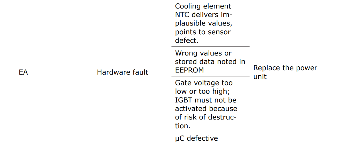

    Mam uszkodzony lewy moduł w płycie Amica PI6108LWU. Numer modułu to EGO 75.08014.240 - ten z zasilaczem. Płyta na dwóch polach wyświetla EA. Czy mogę zamiast niego wsadzić EGO 75.08014.510?

  • #4 20690471
    AsReeX
    @rfk
    Indukcja Amica PI6108LWU - kompatybilność modułów indukcyjnych
    IGBT, Gretz są dobre?
  • #5 20690645
    rfk
    Niestety tak, diody i kondensatory SMD również. NTC i pola grzewcze też OK. Tranzystorów SMD nie sprawdzałem wszystkich, bo trochę ich dużo. 12,9V wychodzi z modułu na resztę.
