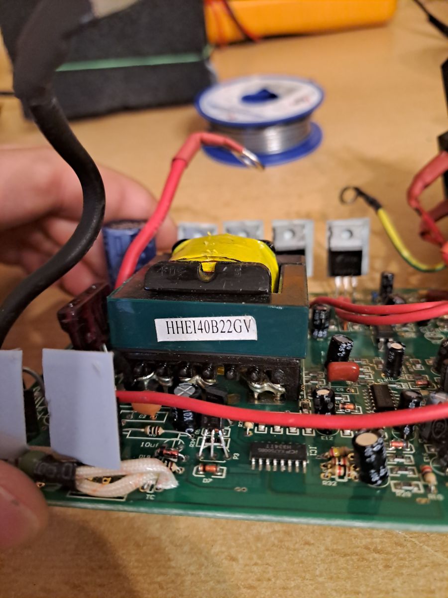

    Witam, potrzebuje sprawdzić ten transformator (z przetwornicy) czy czasem nie jest spalony. Mianowicie został podłączony do 24v, a cały układ działa na 12v dc. Efekt tego taki, że zamiast 230V na wyjściu tego układu, jest jakieś 210V.
    Uszkodzone zostały również 2 kondensatory elektrolityczne z których wylał się elektrolit i szukam dalej winowajcy obniżonego napięcia na wyjściu. Ma ktoś może jakiś pomysł co mogło strzelić i jak mogę odczytać oznaczenia na tym transformatorze?

    Uszkodzenia transformatora w przetwornicy występują wyjątkowo rzadko.
    Mieści się w tolerancji +-10% ;) jesteś pewien, że przed uszkodzeniem było 230V? Czy po za tym przetwornica działa prawidłowo? 🤔
