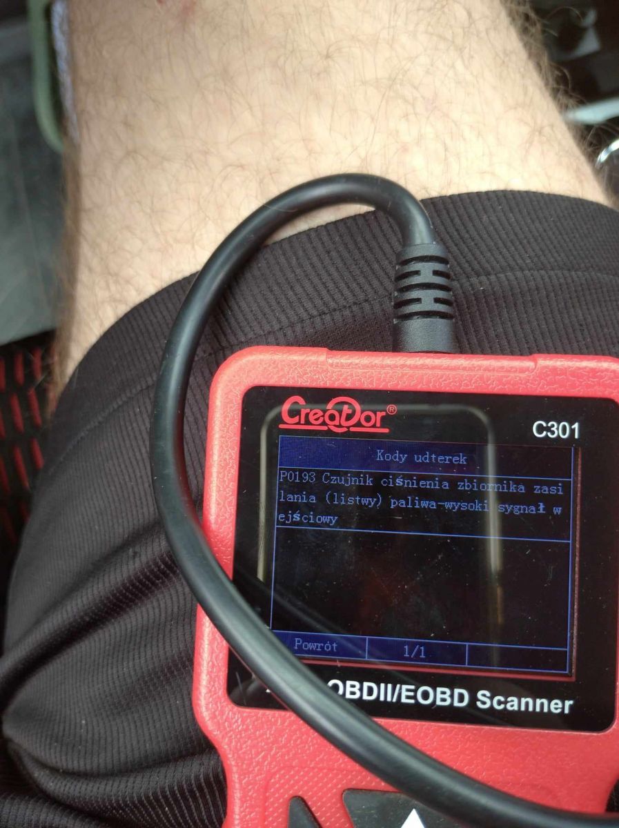

    Witam posiadam Renault Captur 1.2 tce benzyna Mam problem z błędem z kontrolą wtrysk paliwa wymieniłem pompę wysokiego ciśnienia a także czujnik ciśnienia na listwie Proszę o pomoc bo samochód dalej nie jedzie Błąd kontroli wtrysku paliwa w Renault Captur 1.2 tce - wymiana pompy i czujnika ciśnienia Błąd kontroli wtrysku paliwa w Renault Captur 1.2 tce - wymiana pompy i czujnika ciśnienia

    Cześć,
    Czy udało Ci się rozwiązać ten temat?
    Mam dokładnie ten sam problem.

    Tak, kupiłem oryginalny czujnik na listwę wtryskową i samochód jeździ. Musi być oryginalny.
