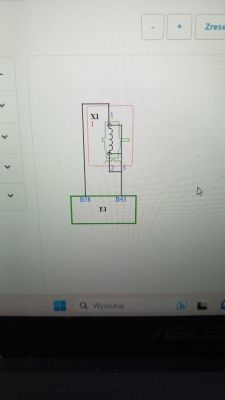

    Rozrząd zmieniałeś czy masz ten sam, jeżeli masz dostęp do dawcy to co za problem sprawdzić i porównać piny we wtyczkach z samochodu, sprawdzić masy, stały plus i plus po zapłonie. Czujniki zasilane są 5V, masa i sygnał, 12V. Tam nie powinno być. Jakie błędy są numerowane, wraz z opisem.

    Czujnik wału też powinien mieć zasilanie 5V, masę i sygnał. Uszczelniacza wału od strony skrzyni nie zmieniałeś? Można jeszcze do testów wypiąć wtyczkę od czujnika wałka rozrządu i sprawdzić, czy sterownik widzi obroty wału z czujnika G28 i odwrotnie. Można też sprawdzić w blokach pomiarowych, czy sterownik pozwala na odczyt obrotów z czujnika wałka rozrządu, i nie chodzi o synchronizację, tylko o rzeczywisty odczyt obrotów (nie wszystkie sterowniki pozwalają na taki odczyt).

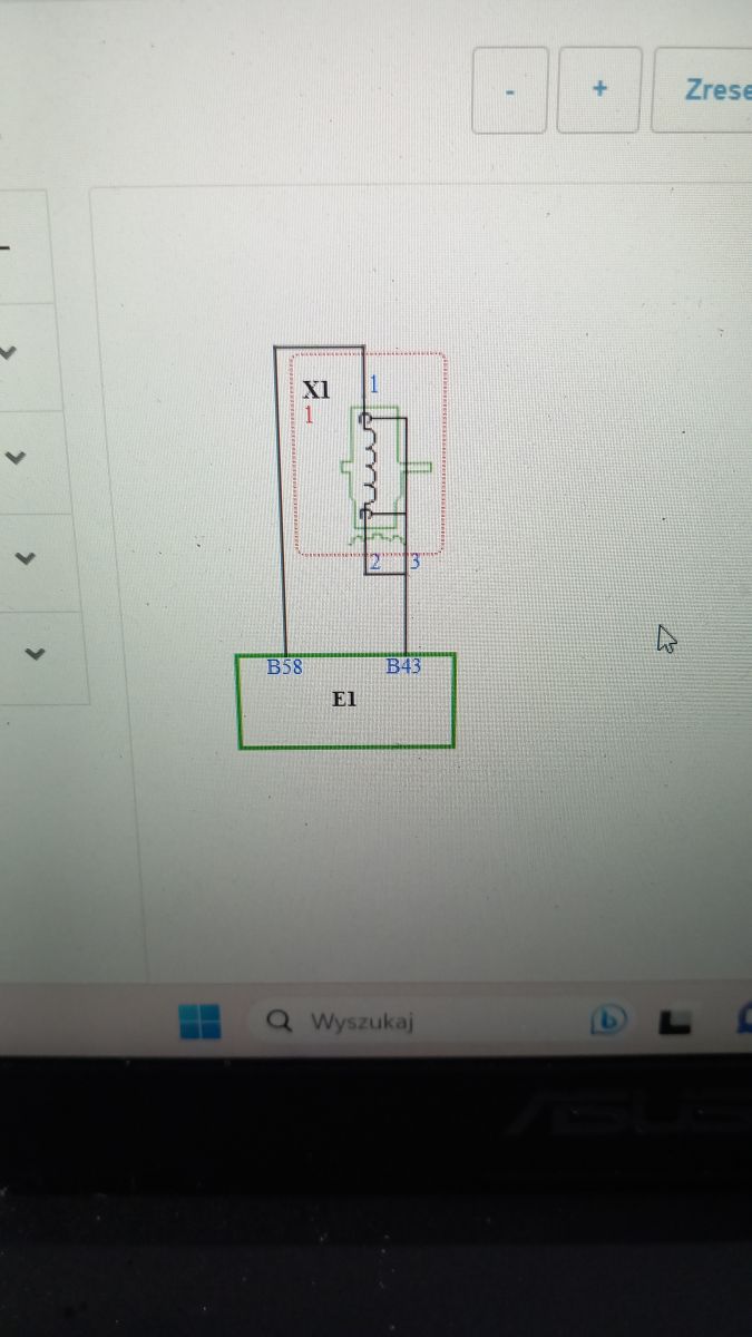

    Ogólnie sytuacja wygląda tak:
    Jakiekolwiek ruszenie kółka na plus lub minus jest bez zmian, auto i tak długo kręci, a w 90 procentach, jak ruszysz kółkiem, to wydaje mi się, że jeszcze dłużej kręci.
    Synchronizacja skacze tylko 2 sekundy po odpaleniu, u przestaje.
    Dziwne jest też to, że czujnik położenia wałka ma plus 12 V przy zapłonie, ale po wyłączeniu zapłonu ten plus utrzymuje się jeszcze jakieś 5 sekund. Jeśli zgasisz auto i w ciągu tych 5 sekund odpalisz z powrotem, to auto odpali z pół obrotu. Jeśli odczekasz jakieś 7 sekund, już trzeba kręcić długo, aby odpalić.
  • #16 20692144
    pe$$0s
    Ogólnie z tego, co mam do podejrzenia i porównania, to zasilanie czujnika wałka jest realizowane inaczej. W 2.5 wszystko idzie ze sterownika silnika, natomiast w 1.9 pin nr 2 czujnika idzie do pin 28 ECU, pin 3 czujnika idzie do pin 12 ECU, natomiast pin 1 czujnika idzie do skrzynki bezpieczników w komorze silnika. Bezpiecznik F33 jest to plus po zapłonie, załączany z przekaźnika głównego obwodów zapłonowych, wysterowany z ECU silnika.

    Wychodzi na to że trzeba sprawdzić czy jest stałe zasilanie na bezpieczniku F33 na zapłonie i po odpaleniu i jak jest prawidłowo to sprawdzić ciągłość przewodu od tego bezpiecznika do czujnika wałka pin 1 na tym samym bezpieczniku zasilany powinien też być przekaźnik świec żarowych i przekaźnik pompy płynu chłodzącego
