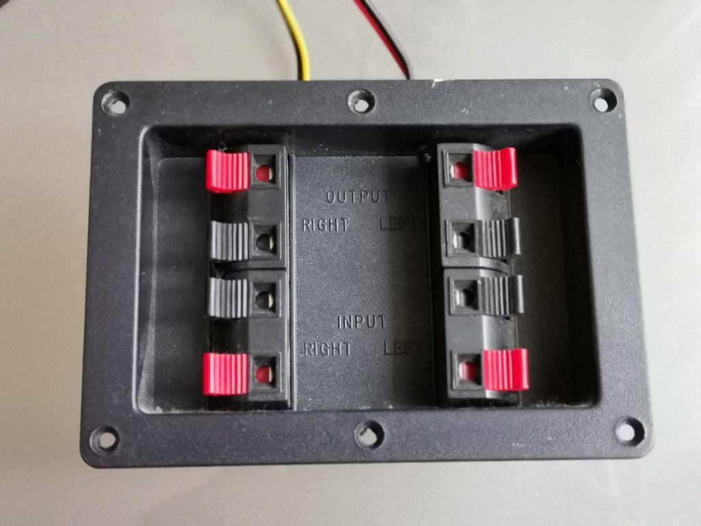

    Witam. Mam 2 kolumny i subwoofer pasywny ze zwrotnicą jak na zdjęciu. Jak połączyć subwoofer pasywny ze zwrotnicą z dwiema kolumnami bez wycinania tonów?
    Po połączeniu szeregowym z kolumną do wejścia input bez podpiętych głosników do wyjścia output, w drugiej kolumnie wycina wysokie i średnie tony. Czy da się to połączyć, tak aby grał sam subwoofer bez podpiętych wys/śred tonowych do output i nie wycinał wys/śred tonów w drugiej kolumnie?

  • #6 20691412
    bwc

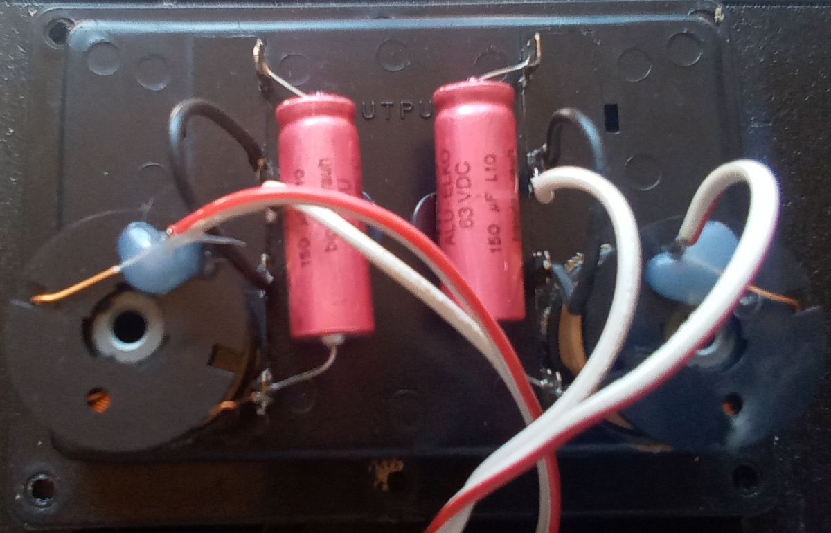

    W takim razie możesz je podłączyć normalnie jedną do Output Right i drugą pod Output Left. Impedancja nie spadnie,bo będą połączone przez kondensatory 150uF, które spowodują wzrost ich impedancji dla niskich częstotliwości.

    Te górne wyjścia output są średnio/wysoko tonowe. Gdy podłączam szeregowo kolumnę i sub, a do output podłączam drugą kolumne, to kolumna podłączona szeregowo gra pełnym zakresem, a ta na output średnie i wysokie tony. Oczywiście mogę dokupić dwa głośniki, podłączyć je pod output i będzie grać. Chciałbym się dowiedzieć czy da się to podłączyć tak, żeby nie obcinał częstotliwości grając bez głośników podłączonych pod output.

    W subie są dwa głosniki czy jeden dwucewkowy? Widać dwa kable podłaczone do cewek.
    Jaka jest impedancja minimalna wzmacniacza? Jaka impedancja suba?

    Sub ma jeden głośnik dwucewkowy. Wzmacniacz 8 ohm. Sub ma na obudowie napisane 8 ohm, a na głośniku 2 x 6 ohm

    W takim razie jedynie połączenie szeregowe kolumn i suba. Skoro wg Ciebie takie połączenie nie powoduje słyszalnego spadku poziomu średnich i wysokich tonów w kolumnie to znaczy, że te cewki w zwrotnicy suba są małej indukcyjności.

    Tak też podłączylem i powoduje bardzo wyraźny spadek średnich i wysokich, gdy nic nie jest podłączone pod output. Gdy podłączam drugą kolumnę pod output, średnie i wysoki w kolumnie podłączonej szeregowo do input wracają. Pytanie czy da się zrobić tak, żeby nie podłączać kolejnych dwóch głośników, czy to nieuniknione?
    #12 20691502
    bwc
    Nie da się inaczej.
    Najlepiej zmień wzmacniacz na taki co obsłuży 4 Ohm impedancji.
