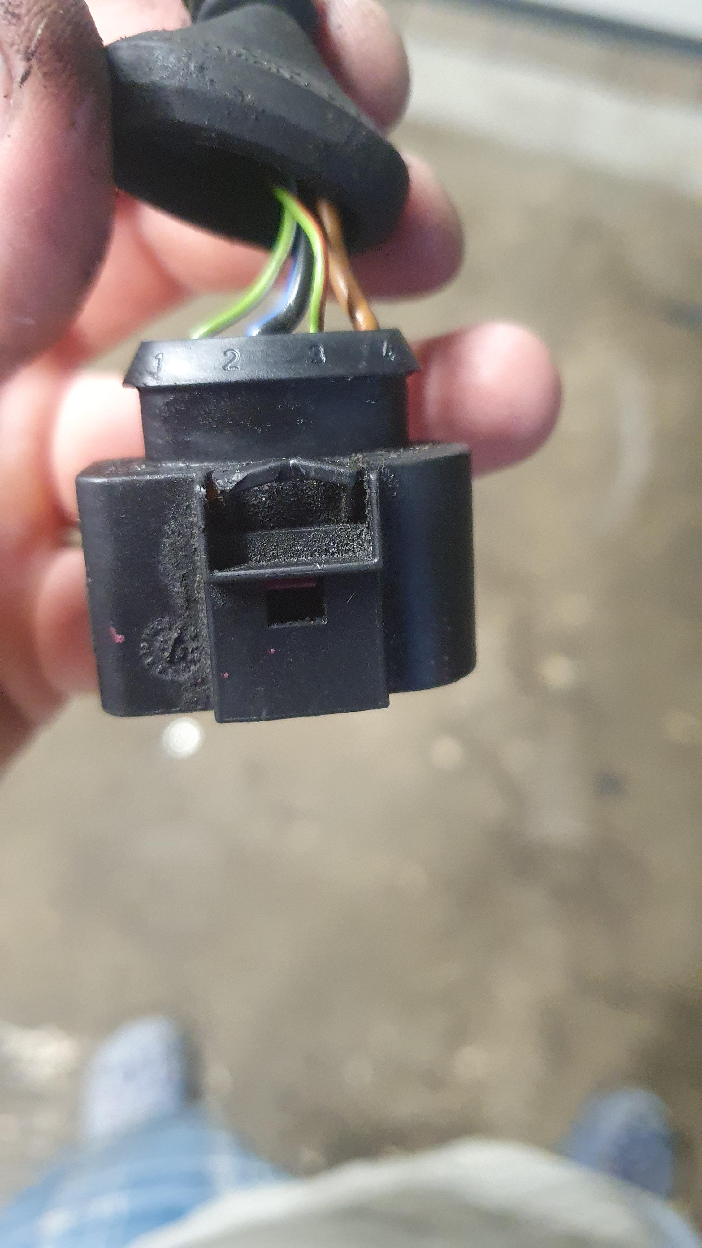

    Ktoś podpowie jakie napiecia i kiedy powinny się pojawiać na tych pinach. Jest to kostka zasilająca cewke zapłonową w pasacie b5 1.6 (AHL) 1998 r.
    Dodam, że po przekręceniu kluczyka pojawia się napięcie 12V między pinami 2 i 4, moje pytanie czy przy rozruchu na pozostałych pinach tzn. 1 i 3 (zielone kable) też powinno się pojawiać napiecie.
    Silnik nie pali na wszystkie garnki i wydaje mi się że problem tkwi właśnie w zasilaniu tej cewki, bo wszystko jest powymieniane( świece kable cewka) i dalej efektu brak

    1 -> ECU pin 71
    2 -> +12V przez bezpiecznik
    3 -> ECU pin 78
    4 -> MASA

    Na dwóch pozostałych ma się pojawiać impuls podczas kręcenia wałem korbowym. Czas trwania około 3 milisekundy, sterowanie chyba plusem. Jeden z tych przewodów jest odpowiedzialny za cylinder 1 i 4 a drugi za 2 i 3. Jeżeli nie pali tylko na jeden, to nie jest problem z impulsem. Do wstępnej oceny wystarczy kontrolka led. Do pełnego obrazu sytuacji wymagany oscyloskop.

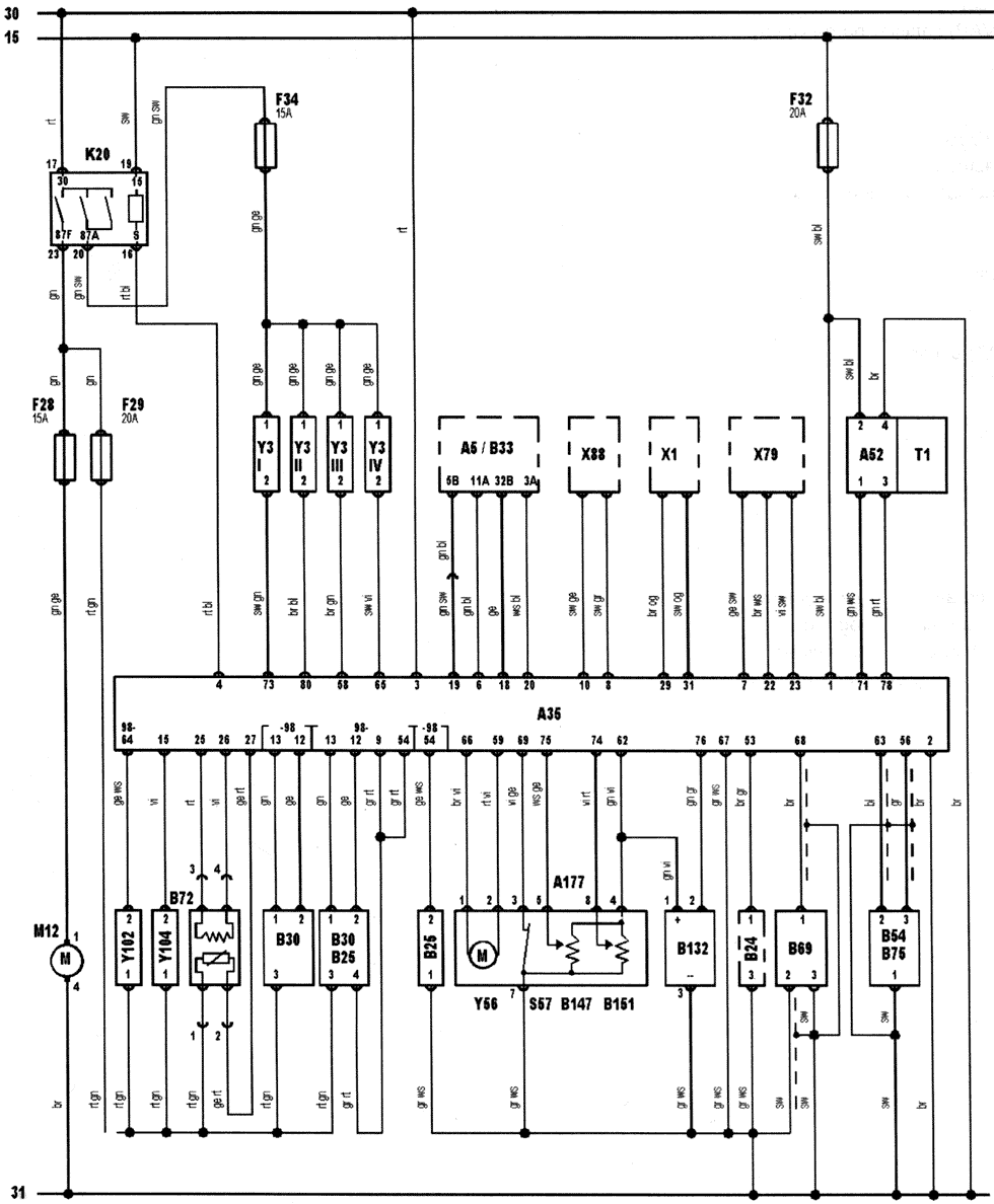

    Masz błąd obwodu wtryskiwacza IV cylindra, na tym się skup w pierwszej kolejności

    Udało się znaleźć problem. Kwestia polega na tym, jak go rozwiązać. W przypadku wtryskiwacza numer 4, napięcie jest podawane ciągle od momentu przekręcenia kluczyka na zapłon. W rezultacie benzyna jest ciągle podawana do komory spalania. Teraz moje pytanie brzmi: co jest przyczyną takiego stanu rzeczy? Na co powinienem zwrócić uwagę? Czy ktoś ma jakieś pomysły?

    Tylko zwarcie do masy albo uszkodzony ECM gazu/benzyny.

    No właśnie kable przejrzane, i nic niepokojącego nie ma, więc zwarcie raczej bym wykluczył, pytanie czy jest jakaś opcja żeby sprawdzić czy to ecm gazu czy benzyny?

    Odłącz/odetnij kabel wtrysku przy samym ECM to się dowiesz. A miejsce wtrysku żaróweczka . Albo odłącz złącza i przemierz wiązkę ile to roboty ?

    Sprawdź miernikiem czy masz przejście do masy z pinu 65 sterownika (wyjście 4 wtryskiwacza)

    No tak jest przejście do obudowy sterownika z pinu 65, nastawiając miernik na buzer, miernik tita informując o ciągłości obwodu, czyli rozumiem, że to wina ECM samochodu ?

    Jak poszedł "driver" w ECM to warto się zainteresować przebiegiem prądu na wtryskach albo sprawdzić rezystancję przy samym ECM. Tak dla zasady czy nie ma jakiego zwarcia po drodze np w sterowniku gazu. Bo może nie spalił się bez przyczyny?

    Odłącz wtyczki wtrysków i i zmierz ile omów ma każdy. Jak wiązkę sprawdzałeś to wymieniasz ECM i tyle. Można jeszcze by sprawdzić przy zdjętych wtyczkach ECM i wtrysków czy ta linia co idzie od wtrysków do kompa (cztery kable) nie ma zwarcia.
