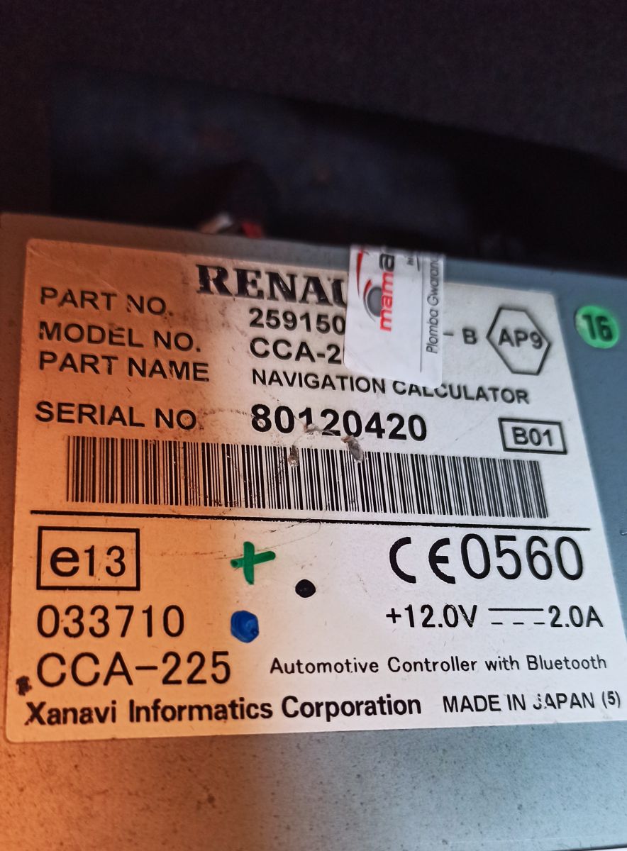

    @milejow Zanim coś się napisze, zwłaszcza jakieś przytyki personalne względem innej osoby, wypadałoby najpierw sprawdzić. Poniżej zdjęcie z mego schowka sprzed minuty. Wystarczy również sprawdzić w necie na różnych portalach ogłoszeniowych, jak faktycznie wyglądają takie czytniki, zanim publicznie zacznie się forsować jakieś widzimisię.
    Odczytywanie pre code z radia Carminat DVD w Renault Laguna III za pomocą Can Clipa lub Renolinka
    A teraz @milejow wypadałoby chyba przeprosić, co?

    roxio
    Poziom 25  
    Prosimy o zdjęcie naklejki z ampitunera.

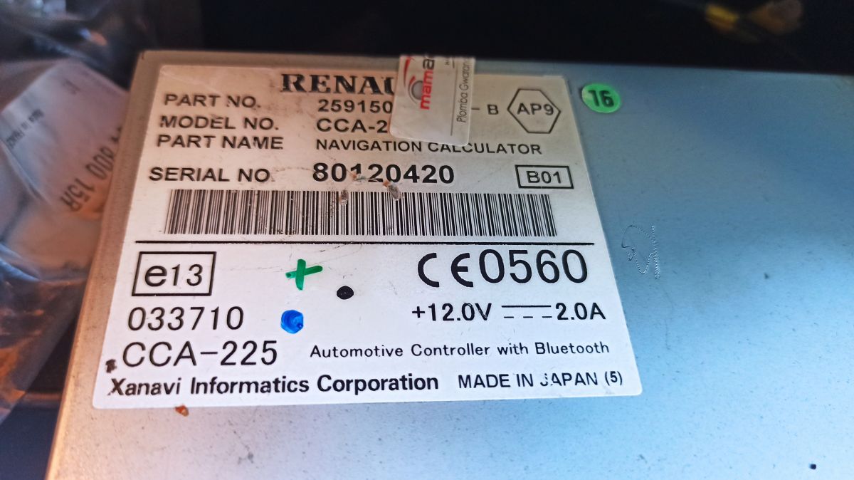

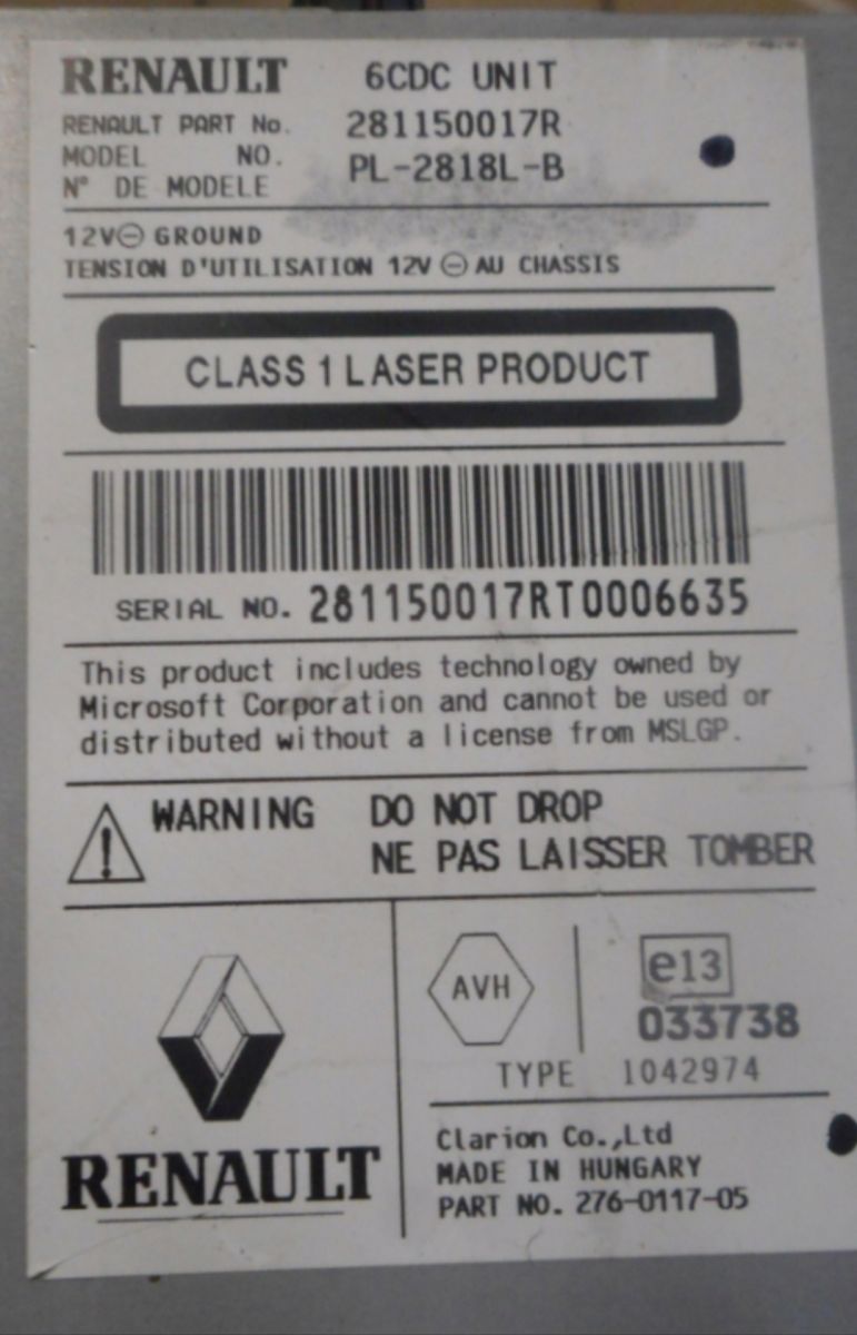

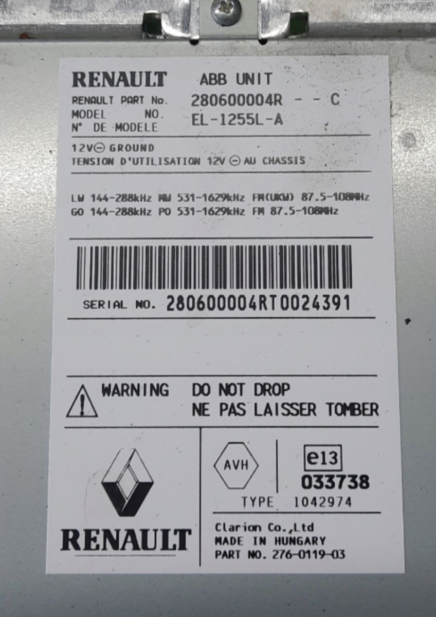

  • #14 20712652
    don_hihot
    @roxio
    Proszę, poniżej zdjęcia wszystkiego, co da się tam znaleźć: amplituner, radio, czytnik...
    Odczytywanie pre code z radia Carminat DVD w Renault Laguna III za pomocą Can Clipa lub Renolinka Odczytywanie pre code z radia Carminat DVD w Renault Laguna III za pomocą Can Clipa lub Renolinka Odczytywanie pre code z radia Carminat DVD w Renault Laguna III za pomocą Can Clipa lub Renolinka
