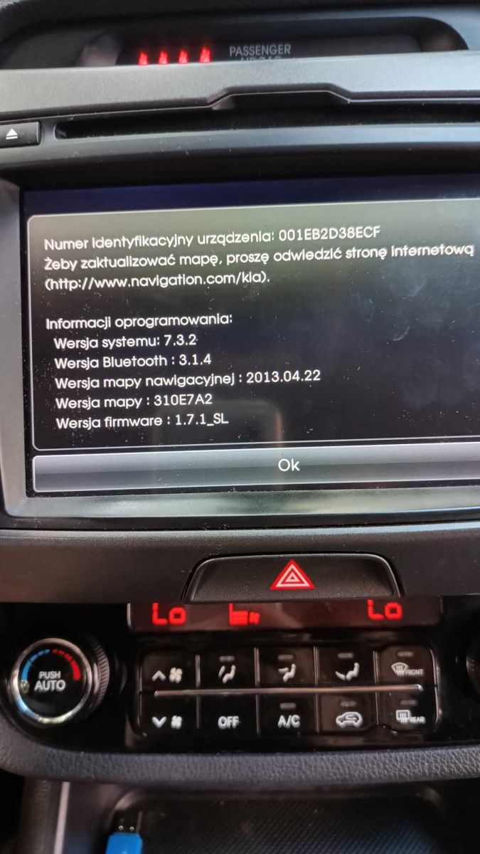

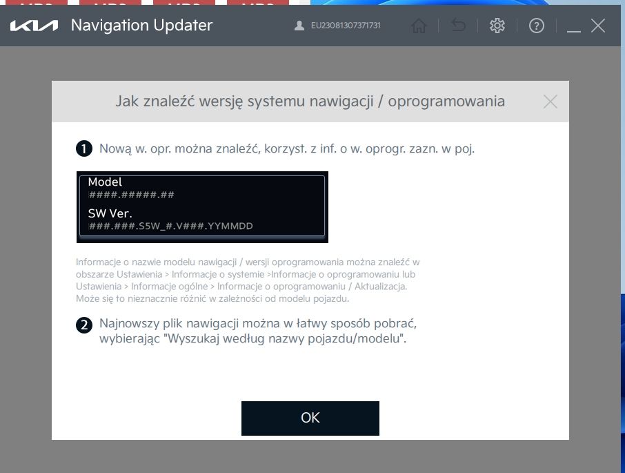

    Witam, Chciałbym wgrać bratu aktualizację nawigacji, ale coś mi nie wychodzi. Pobrałem program Navigation Updater, który utworzył pendrive z oprogramowaniem, ale problem jest taki, że po włożeniu pena do gniazda nic się nie dzieje, oprócz komunikatu, że media zostały wykryte czy coś. Szperałem w menu ale nic nie mogłem znaleźć o aktualizacji. W internecie zobaczyłem filmik jak tuż po włożeniu pena z oprogramowaniem sam wyskoczył komunikat z pytaniem czy chcesz dokonać aktu itp. Możecie coś poradzić?

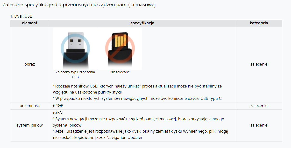

    Rozmiar i format plików na pendrive?
    Dobry model wybrany?
  • #3 20692059
    gressive
    Poziom 4  

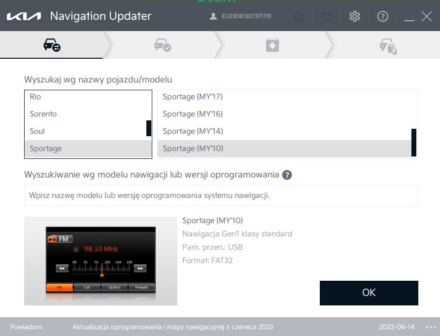

    Pendrive sformatowałem do plików exFAT. Program mimo wszystko sam formatuje pena. Dokładnie nie wiem jaki to model. dlatego przygotowałem dwa peny MY'10 i MY'14.

    A rozmiar pendrive?
    Weź coś stosunkowo małego, mimo że Kia zaleca 64GB, to aktualizacja mieści się na 16GB.
    Sformatuj w FAT32.

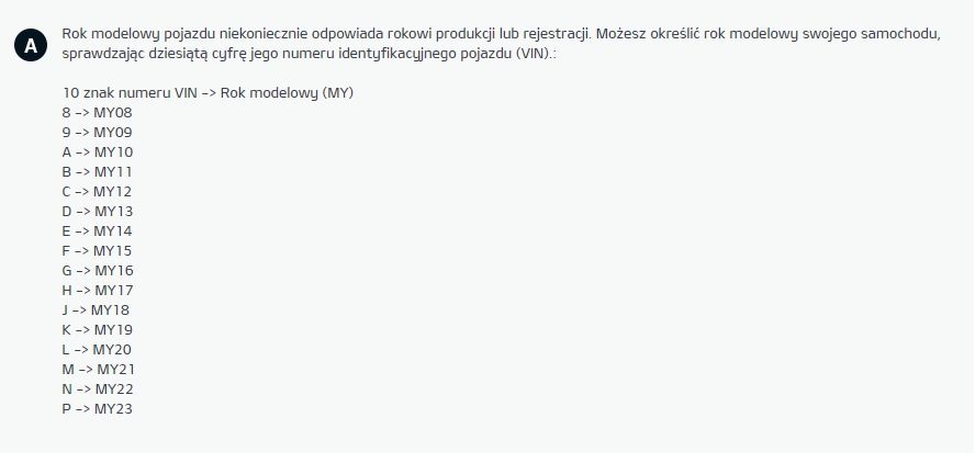

    Sformatowałem na FAT32, rozmiar pena to 18GB. Teraz zauważyłem, że według tej podpowiedzi mam literkę C jak 10 znak VIN. Więc powinienem pobrać MY'12, ale tego nie ma.
