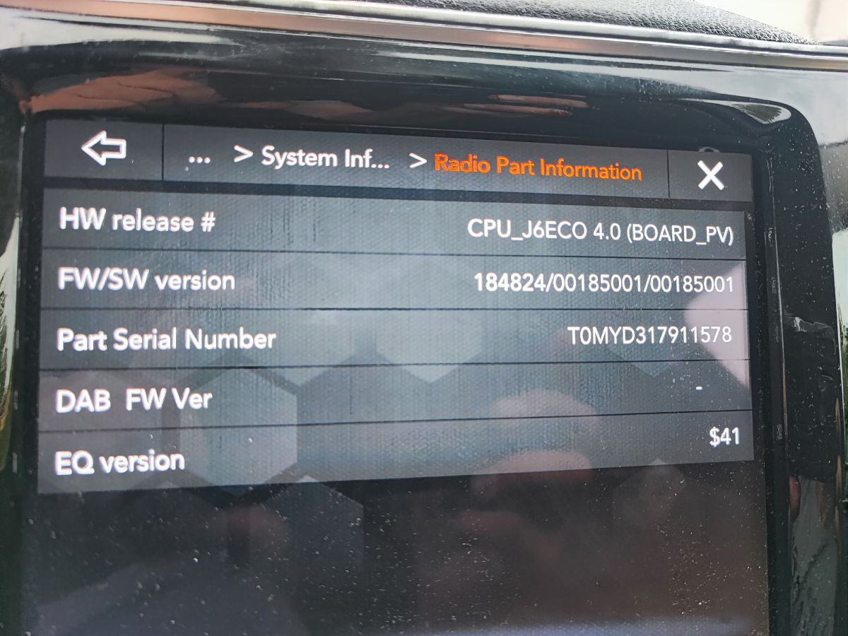

    Zacznijmy od podania jaka jednostka centralna jest w tym samochodzie.
  • #3 20750773

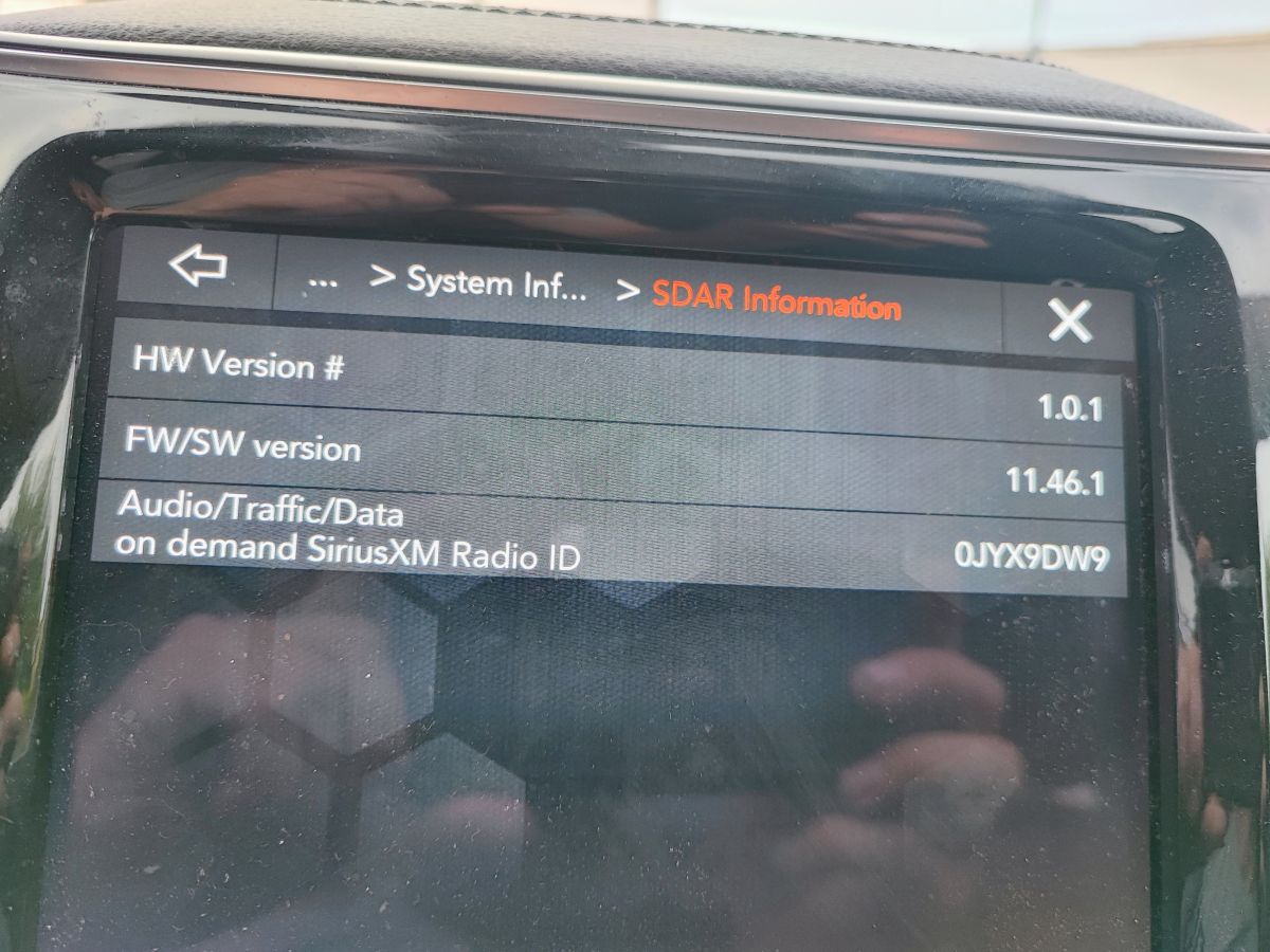

    Spolszczenie systemu i wgrywanie map EU w Jeep Cherokee 2019 - wersja USA Spolszczenie systemu i wgrywanie map EU w Jeep Cherokee 2019 - wersja USA
