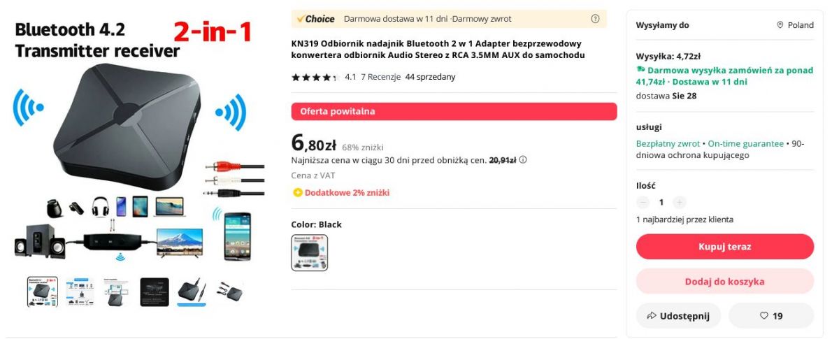

    Aukcja z BT :
    BT RX lub TX do wyboru - mały podręczny autonomiczny Bluetooth V4.2 Opis.

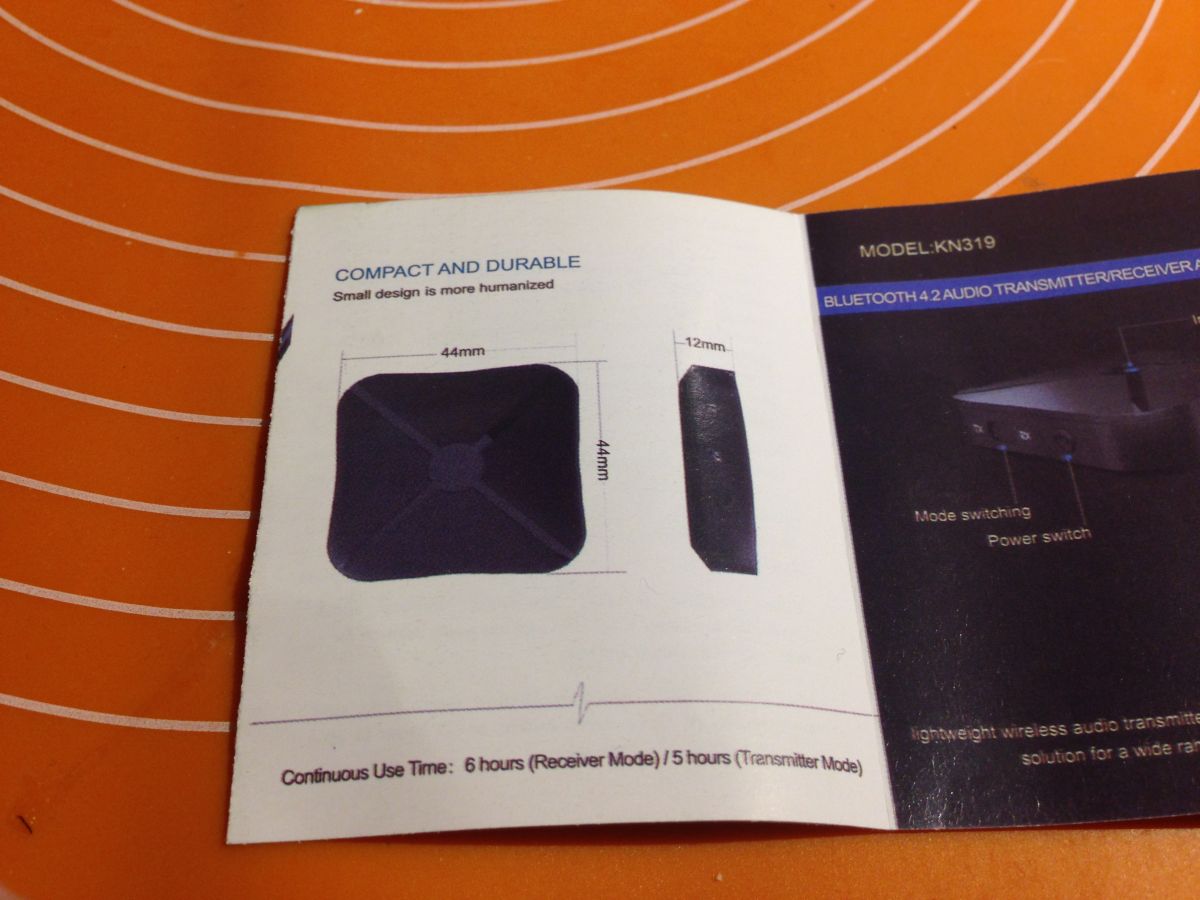

    Na ostatnim zdjęciu podane wymiary -44x44x12mm tłumaczą moją opinię, że to maleństwo... :)

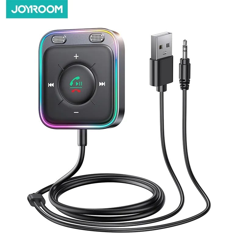

    Kilka tygodni temu nabyłem do auta “takie cuś”:
    https://pl.aliexpress.com/item/1005005131665024.html
    Zaletą (dla mnie), że nie posiada akumulatora i jest uruchamiane/wyłączane razem z zapłonem, podobnie jak wideorejestrator. Nie trzeba dodatkowo naciskać żadnych guzików - przekręcam kluczyk, urządzenie “samo” się łączy z telefonem. Poza tym posiada fizyczne przyciski Play/stop, Prev/Next, co także się przydaje. Może pełnić funkcję zestawu głośnomówiącego. Jakość rozmów taka sobie (mimo zapewnień w opisie o super-redukcji szumów, itd., z mikrofonu w moim smartfonie lepsza), ale rzadko kiedy rozmawiam przez tel. przez w czasie jazdy. Do przekazania wiadomości w stylu “tak, już wracam do domu, za 5 min. będę na obiedzie” wystarcza ;-)
    Urządzenie można przymocować taśmą samoprzylepną w dogodnym miejscu kokpitu.
    Dookoła podświetlana kolorowa ramka (można wyłączyć). Traktowałem początkowo jako bajer, ale przydaje się w ciemnościach do lokalizacji przycisków.
    Z zauważonych mankamentów - raz na kilka-kilkanaście uruchomień nie odtwarza dźwięku. Mimo, że telefon prawidłowo pokazuje połączenie BT, w playerze przesuwa się pasek postępu odtwarzania utworu. Jedynym lekarstwem jest chwilowe odłączenie odbiornika od zasilania i ponowne uruchomienie. Innego rozwiązania nie znalazłem. Poza tym trzyma łączność stabilnie, nie stwierdziłem żadnego zrywania, zakłóceń, przydźwięków, itp.
    Jest to w moim aucie bodaj trzecie urządzenie tego typu w przeciągu kilku lat. Pierwsze nabyłem na Ali za zawrotne circa 10zł. Zdaje się było kiedyś opisywane na Elektrodzie. Zawierało akumulatorek, co każdorazowo powodowało konieczność dodatkowego włączania. A i tak chociażby ze względu na “mikrość” akumulatorka do dłuższej jazdy przecież trzeba było zorganizować stałe zasilanie 5V.
    Drugie nabyłem jak na fotce niżej, z już rozmysłem bez akumulatorka. Działało OK (zresztą wciąż działa, podpięte teraz do innego sprzętu, podobnie jak poprzednie), jednak nie posiadało fizycznych przycisków, chociażby żeby odebrać rozmowę.
    We wszystkich tych urządzeniach nie stwierdziłem istotnej różnicy w jakości dźwięku. Nie mam w tym względzie wielkich wymagań, auto klasy miejski kompakt, głównie do jazdy “wokół komina”, jakieś-tam radio i głośniki fabryczne. W każdym razie nie było słyszalnych dokuczliwych świstów, gwizdów, przydźwięków, itp. Aha, radio oryginalnie wyposażone w wejście AUX mini-jack.
    No i chyba oczywista oczywistość - wspomniane wyżej urządzenia są “jednokierunkowe”, tylko odbiór, RX. W samochodzie nie ma innej potrzeby.
    Myślę, że pierwsze z przedstawionych - pomimo sporadycznych problemów z połączeniem - pozostanie już ze mną do ostatniego dnia posiadania tego egzemplarza auta ;-)
