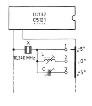

Radio CB Alan 28 - jak uzyskać tak zwane dziury czyli kanały 3A, 7A, 11A, 15A, 19A?
Missingno 14 Sie 2023 14:17 735 7
  • #2 20693195
    JacekCz
    Przez podbicie syntezy +10 lub -10 kHz
    Tam jest na 99% synteza na popularnym w epoce chipie Sanyo, nie miał magicznej nóżki "+1 kanał", przestrajało się analogowo
    W czasach zamierzchłych macherzy od radia mieli obcykane, jakim kondensatorem/cewką warto spróbować na początek, potem korekta. Znajomy serwisant pytał, kto jak chce, chyba częściej lud chciał +1 czyli dodatkowy kanał za 40., ale czasem -1 czyli dodatkowy przed jedynką, to było takie bardziej elitarne. ;)
    Częstościomierz i trochę doświadczenia konieczne.
    Ale powiedz mi, na jaką cholerę w roku 2023 dziury? 40 kanałów w praktyce nie używanych.

    SP5IT
    +10 to będzie 5 kHz za wysoko a -10 to będzie 5 kHz za nisko. :)
    Tak się to robi:
    Aczkolwiek jak miałbym to teraz robić, to na przełączniku diodowym.
    Rysunek z książki A. Janeczka: CB radio.

  • #5 20693810
    gumisie
    JacekCz napisał:
    No tak, piątki, zapomniałem.
    Niekoniecznie "piątki".
    Można mieć w "piątkach" +10 lub w "zerach" +10.
