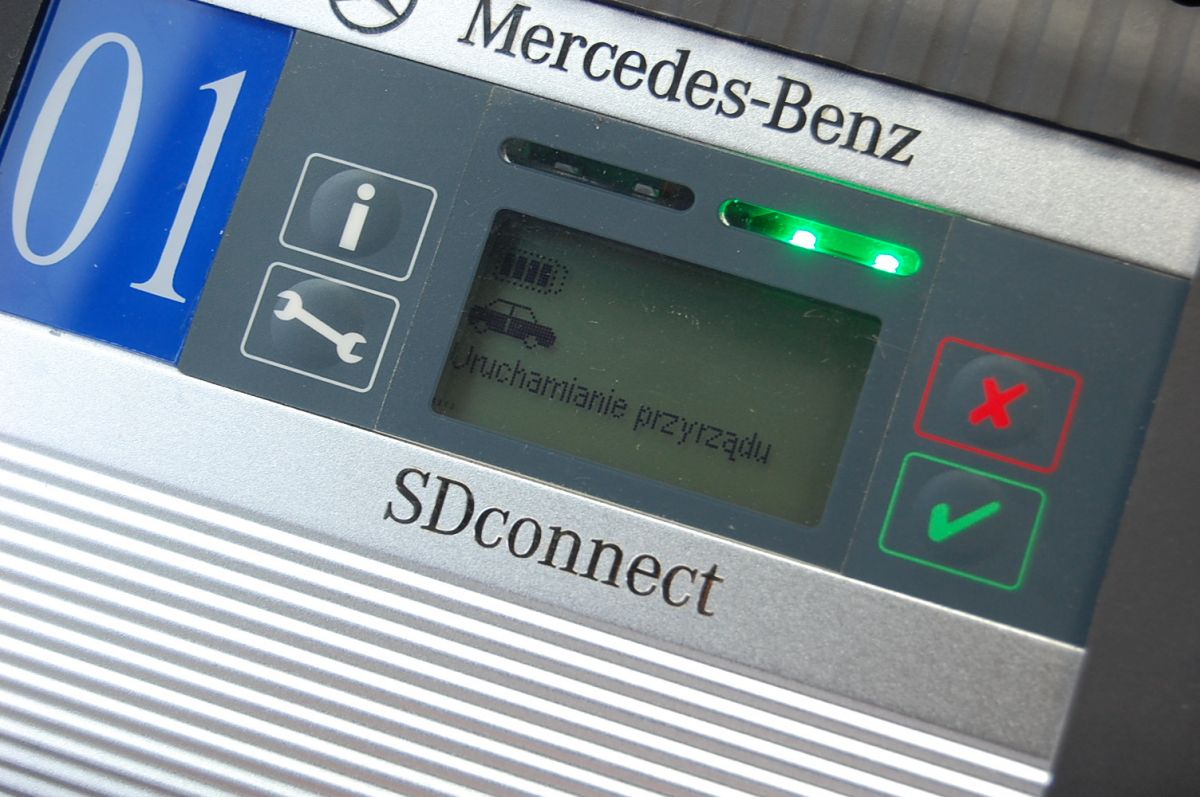

    Witam, mam uszkodzony tester SD C4 do Mercedesa. Nie uruchamia się, tzn zatrzymuje się na napisie "Uruchamianie przyrządu"
    Czy ktoś naprawiał i podpowie co może być przyczyną?

    Ok, ale jak postawić tą głowicę? Xentry jej nie widzi.

    Zdarza mi się naprawiać te głowice. Sam napis "uruchamianie się przyrządu" nic nie mówi poza tym że jest zasilanie na module wyświetlacza. Moduł wyświetlacza ma własny mikrokontroler i mówiąc kolokwialnie "żyje własnym życiem" nawet bez płyty z głównym procesorem. Przyczyn może być wiele i bez zajrzenia do środka niewiele można wywnioskować.
    Podpowiem tylko że w przypadku prawidłowego uruchomienia bez karty WiFi, po 14-15 sekundach powinien zapiszczeć buzzer a na wyświetlaczu powinien być komunikat "urządzenie nie jest używane". Z karta WiFi trwa to kilka sekund dłużej.
    W niesprawnej głowicy buzzer zapiszczy po około 30 sekundach bez zmiany komunikatu na wyświetlaczu.

    Dzięki za odpowiedź chociaż już sobie poradziłem, załatwiłem drugą płytę. Piszesz o karcie WiFi, a ja właśnie chciałem uruchomić w nim kartę wifi, niestety podpinam już drugą i niestety na karcie nie zapala się nawet żadna kontrolka tak jakby nie dostawała zasilania. Niestety nie mam żadnego laptopa żeby przetestować karty na pcmcia. Także działam jak na razie tylko na przez LAN.
