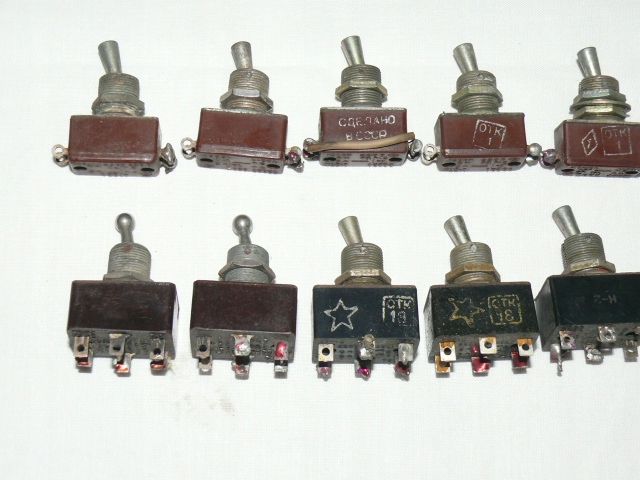

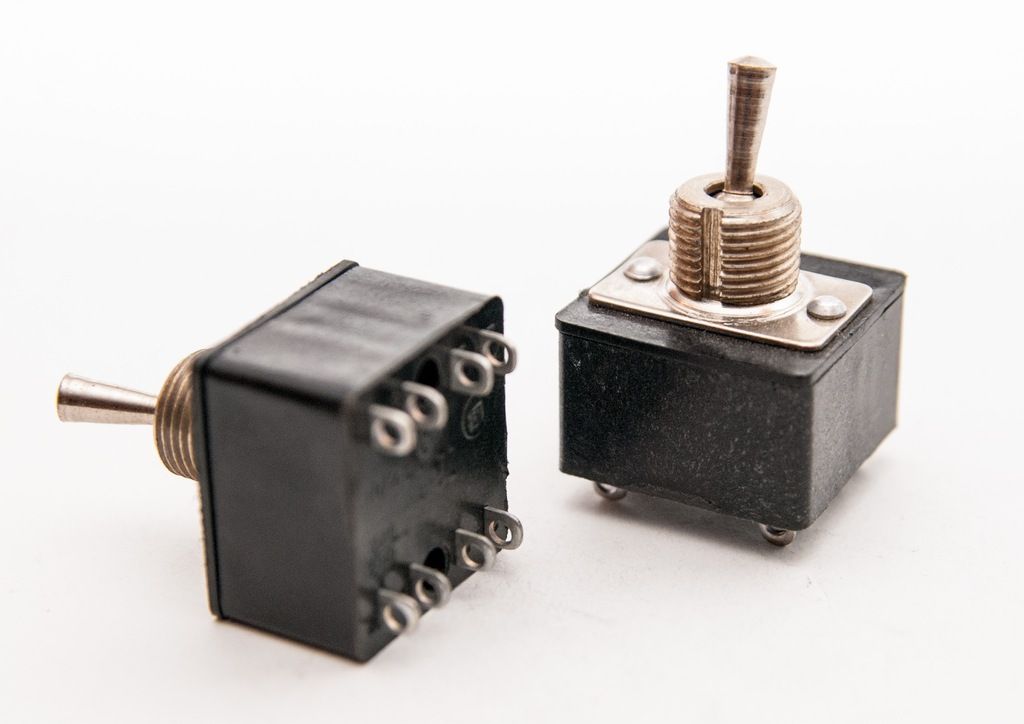

    Eltra robiła kiedyś dobrej jakości przełączniki przemysłowe, gabarytowo dosyć duże (około 30x30 mm), ale za to trwałe. Niestety trzeba szukać takich z demontażu lub starych zapasów.
    Przełączniki dźwigienkowe dobrej jakości - co, gdzie?
    Przełączniki ZSRR też były dobre, tyle że 1NO+1NC i raczej nie szanowane w większości wylądowały na złomie.

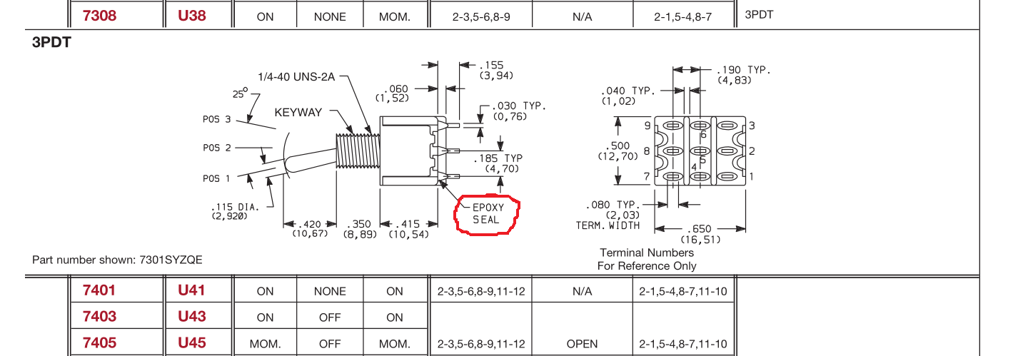

    Jak producent pisze, że jest zalane żywicą epoksydową, to ma być, jak przyjdą bez to odsyłasz z reklamacją. W cywilizowanym świecie tak to wygląda.
