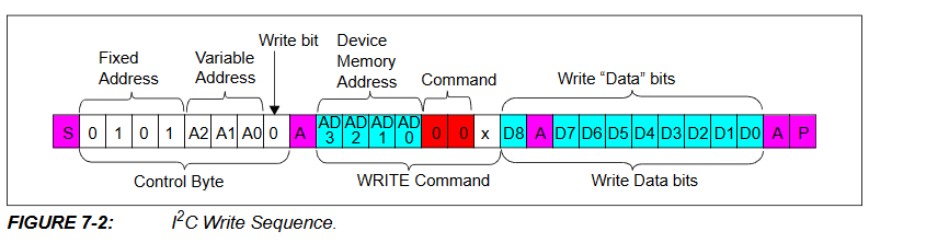

    Czy mógłbym prosić o pomoc w napisaniu procedury sterowania przez I2c potencjometrem cyfrowym MCP 4641 10kom? Potrzebuję sterować potencjometrem poprzez wysłanie konkretnej pozycji ślizgacza.
    Wg noty należy wysłać:
    7 bitów adresu potencjometru + bit R/W
    4 bity adresu pamięci + 2bity rozkazu+2bity niewykorzystane
    7 bitów danych (potencjometr jest 7bitowy)
    Niestety moje próby skończyły się tak:

    Zgodnie z notą (jeśli ją dobrze zrozumiałem), sekwencja zapisu do pamięci ulotnej powinna mieć długość 29 bitów, 3x8 bitów danych + 5 bitów sterujących przesyłem (start, stop, potwierdzenie) i tutaj coś robię źle. Próbowałem uzupełniać wartości binarne do 8 bitów, wpisywać wartości w dec również bez powodzenia.

    bart-projects
    Poziom 29  
    Czytałeś tę notę i nie zauważyłeś diagramu ze strukturą ramki/komend? :D
    Bascom-sterowanie potencjometrem MCP4641 przez I2c.
    Widać wyraźnie, że nie dość że wybierasz który ślizgacz to jeszcze trzeba sie zdecydować na wpis do pamięci lub reset. Komenda z dwoma zerami na końcu jest niedozwolona ;)

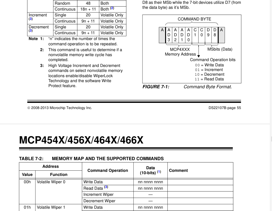

    Trochę dziwna ta nota. Na obrazku co innego a w tabeli co innego ( a przedtem dalej nie chciało mi się czytać).
    Na stronie 55 pisze że Command Byte wyglada tak : cztery najstarsze bity to adres pod który chcesz coś wpisać a Ty chcesz pod adres z tabelki niżej czyli pod adres 00, potem dwa bity oznaczają czy to zapis czy odczyt więc znów dwa zera i potem dwa bity które reprezentują najstarsze bity z wartości które nie zmieściłyby się w bajcie z wartością...czyli tez same zera. Wyglada jakby komenda wpisu do pierwszego rejestru miała wygladać &b0000_0000 i potem bajt z wartością.
    Wartość &b1000 na początku oznacza &H08 czyli teraz uderzasz prawdopodobnie w pamięć eeprom.

  • #7 20695663
    marekms1
    Właśnie tego nie rozumiem lub źle interpretuję.
    I2cwbyte &B01010000, Ack ' to adres potencjometru czyli część stała 0101 + ustawiana na wyprowadzeniach A2,A1,A0 + bit ustawienia na zapis
    I2cwbyte &B100000d0, Ack ' polecenie: zapisz następny bajt (trzeci) do pierwszego potencjometru, d-jako najstarszy bit wartości wpisywanej do rejestru pierwszego potencjometru (nie używany)
    I2cwbyte &B00101000, Nack ' pozycja potencjometru

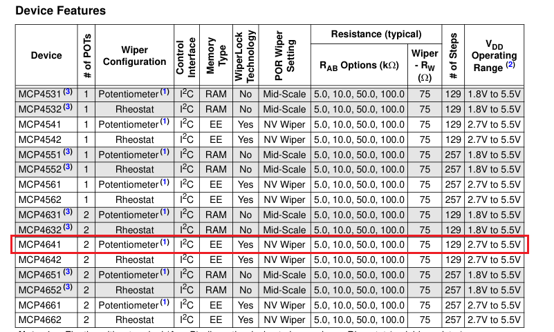

    To się prawdopodobnie obsługuje tak jak popularne zegarki RTC czyli najpierw adres urządzenia, następnie adres rejestru który zaczyna się od 0 i potem wartość.
    Jedyna rzecz ktrej mozesz nie rozumieć to to że zarezerwowali sobie miejsce na dane wartości bo mieli dwa wolne bity czyli pewnie protokół jest wspólny dla potencjometrów o wiekszej rozdzielczości.
    Według tabeli Twój jest 2x7bit a pewnie maja takie o wyższej rozdzielczości.
