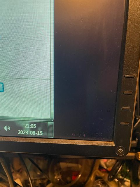

    W moim prywatnym monitorze powstała dziwna usterka, na pierwszy rzut oka mało widoczna ale męczy okropnie wzrok. Po prawej stronie prawie nie odświeża się treść, pozostaje cień poprzedniej treści i nieco zafałszowane są kolory choć na autoteście monitora przez zmianę kolorów RGB tego nie widać. Widoczne najlepiej na ciemnej treści.
    Pytanie dość trudne ale może ktoś podpowie, elektronika monitora czy matrycy. Mam za nieduże pieniądze identyczny z uszkodzeniem matrycy. I zastanawiam się czy skórka jest warta przekładki.

    Trudno zrobić zdjęcie , tu trochę widać w dolnym prawym rogu.Zmieniłem rozdzielczość żeby obraz się zmniejszył i powstały ciemne rogi. Widać pozostałość zegara i daty. Na pierwszy rzut oka nie widać usterki ale przy pracy w oczach się mieni. Ewidentnie prawa połowa ekranu nie chodzi poprawnie, ma nawet leciutko zielonkawy odcień, choć na teście własnym RGB nic nie widać. Spróbuję jeszcze pokombinować jak zrobić zdjęcie by było widoczne. W sumie niewiele wiem o pracy matryc LCD, dlatego pytam. Dell P2214H cienie starego obrazu po prawej stronie

    "Duchy" i "cienie" na matrycy to wina matrycy > szkło
    - b. mało kiedy płytka elektroniki matrycy

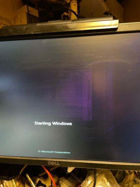

    Udało mi się zrobić trochę lepsze zdjęcie tego ducha. Pytanie, elektronika czy matryca ?

    Ewidentnie uszkodzona matryca tak jak wspominał wcześniej Szanowny Kolega "lisek"!

    Dzięki. Zastanawiam się co mogło to spowodować, zalane nie było, czyszczę rzadko i pianką, upadku też nie było, jedyne co mi przychodzi do głowy to przez 10cm szczelinę w oknie w pewnych porach na tył słońce może świecić ale stało się to wiosną więc raczej mało prawdopodobne. Odpuszczam bo za 200-300 pln mogę kupić sprawnego. A na razie pracuje ale tam gdzie mało w niego patrzę.
