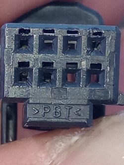

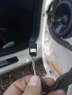

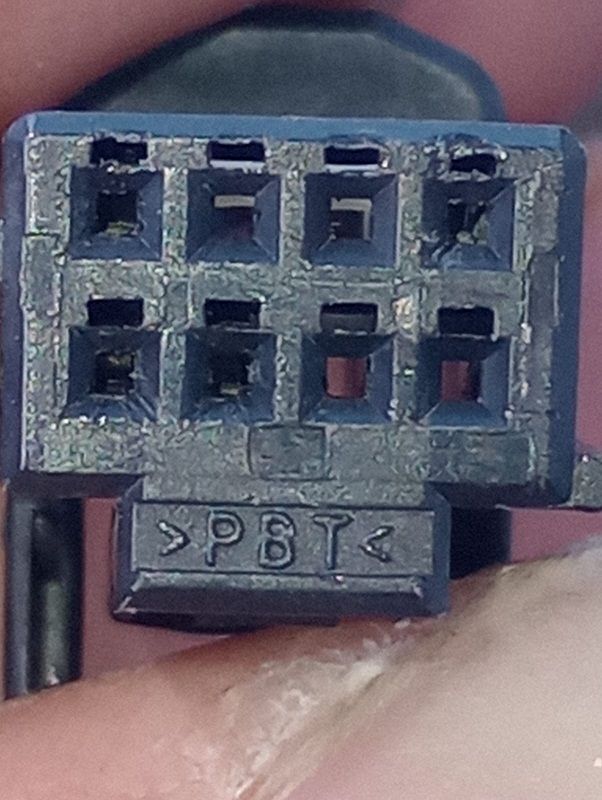

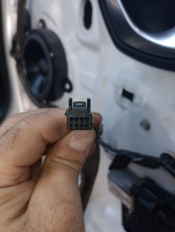

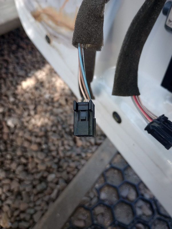

    Witam wszystkich.
    Ostatnio mam problem z podnoszeniem szyby prawej w Renault Megane 3 Coupe Rok 2011. Szyba raz się podnosi albo potem wcale się nie opuszcza. Po zdjęciu boczka okazało się że wszystkie styki w kostkach są zaśniedziałe . Tymczasowo oczyściłem to preperatem Kontakt U i wszystko wróciło do normy. Docelowo jednak chce wymienić wtyczki. Wtyczkę od modułu podnośnika znalazłem jest to typ NSCC 98821-1061 . Natomiast nie mogę nigdzie znaleźć drugiej wtyczki. Ma 8 pinów i wpinana jest do przełącznika podnoszenia szyby w podłokietniku. Może ktoś się spotkał z takim typem złącza i udzieli mi informacji? Jaki to rodzaj wtyczki przycisk podnoszenia szyby Renault Megane 3 Jaki to rodzaj wtyczki przycisk podnoszenia szyby Renault Megane 3 Jaki to rodzaj wtyczki przycisk podnoszenia szyby Renault Megane 3 Jaki to rodzaj wtyczki przycisk podnoszenia szyby Renault Megane 3

    Problem rozwiązany. Zakupiłem przełącznik razem z wtyczką.
