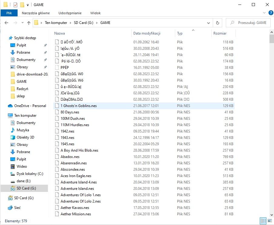

    Witam, kupiłem mini konsolę na HDMI z 848 grami nes (pogrupowane w 6 katalogach na miniSD - karta w moim lapku właściwie ukazuje tylko listę gier - 4 pliki z nazwami/krzakami i to z dziwnymi rozszerzeniami - dorzuciłem ulubioną grę z dzieciństwa do reszty gier i po wciśnięciu karty do "https://archiwum.allegro.pl/oferta/konsola-bezprzewodowa-2xpad-hdmi-848-gier-retro-i11449856413.html" i kicha !!! Nie widać tej gry w żadnym z katalogów, Domyślam się, że istnieje jakieś oprogramowanie w którym struktura katalogów karty microSD, tło widoczne na TV, grafiki katalogów, podział gier na katalogi jest możliwy - Jaki to program ??? Ktokolwiek widział, ktokolwiek wie, proszę o podpowiedź.
  • #2 20696295
    sosarek
    Pokaż te pliki, ich rozszerzenia i właściwości.

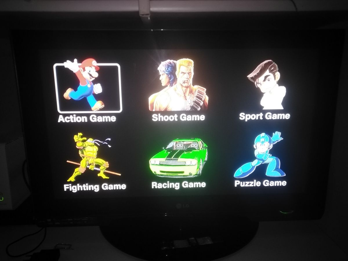

    zależy mi na grze Ghosts'n Goblins - pobrałem emulator konsoli gier nes na lapka i wszystkie z tej karty które uruchomiłem działają, Ghosts'n Goblins też, ale to cudo wielkości sporego pendrive ze złączem HDMI ignoruje tę grę - nigdzie jej nie ma, jest na nią ślepe i totalnie ma ją gdzieś !

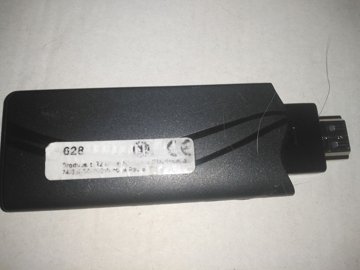

    dorzucam zdjęcie sprzętu i zdjęcie jak się zgłasza na TV Dodawanie własnej gry NES na mini konsolę HDMI z 848 grami - struktura katalogów na karcie miniSD Dodawanie własnej gry NES na mini konsolę HDMI z 848 grami - struktura katalogów na karcie miniSD

    Podmień nazwę pliku swojej gry na jakąś która jest. "fabryczna" i sprawdź czy zadziała

    dopiero wczoraj miałem czas i podmieniłem "contra2" na Ghost Goblins i to działa !!!, pół nocy grałem i dotarło do mnie, że już mi tak nie idzie jak za młodu, gdy za metalowe 20 pln przechodziłem całą grę...
    Ale nie zmienia to faktu, że nadal nie wiem jak edytować to menu, które zgłasza się na TV - wywaliłbym z tego 80% gier i zostawił sobie tylko te w które uwielbiałem grać i nadal lubię przy nich posiedzieć.

    Pomyślałem, że podepnę całe urządzenie do lapka (w końcu to jakiś czytnik microSD) i niestety wim10 nie rozpoznaje urządzenia (FY-628 mini game box - tak ma napisane na instrukcji jak wetknąć do TV). Szukałem sterowników, ale nie znalazłem, może jakiś program aktualizujący sterowniki je sam odnajdzie ?

    To cudo jest zasilane z ładowarki takiej jak telefon i ma kabel USB -> microUSB, więc podpiąłem jak czytnik pamięci - lapka zamiast ładowarki - no i lapek nie rozpoznaje sprzętu - liczyłem, że zobaczę te pliki inaczej, w jakiś katalogach, czy grupach. Normalnie widzę wszystko w katalogu "GAME", wszystkie gry i te kilka magicznych plików których nie idzie skopiować, przenieść, spakować itd.
  • #13 20739566
    sosarek
    To gniazdo tylko do zasilania więc nie licz na to.

    Pytanie 1 - na karcie jest folder FOUND.000 z plikami FILEXXXX.CHK, których daty modyfikacji są ustawione na 2023-08-02 22:52.
    Czy zapuszczałeś na tej karcie np. windowsowy CHDSK, który dodatkowo coś tam mógł namieszać, czy ten katalog już tam był od samego początku?
    Przeanalizowałem ręcznie te wpisy w katalogu "GAME", windows wyświetla je jako krzaki, bo wg specyfikacji, znaki w DOSowej nazwie pliku powinny być z przedziału 32..127, a tam są jakieś znaki o kodach od 128..255
    (możliwe, że to celowe działanie, a możliwe że to jakiś nieoficjalne rozszerzenie FAT16 umożliwiające wprowadzanie chińskich znaków)

    Gdybyś zrobił jakieś zdjęcia, jak wygląda to menu na ekranie to możnaby spróbować przeszukać te pliki.
    Albo np. gdybyś zmienił nazwę `Contra 2.nes` na `Contra X.nes` to można byłoby sprawdzić, czy nazwy plików (oraz informacje, gdzie plik się zaczyna) są gdzieś zaszyte w jakimś pliku, czy konsola sama je sobie odczytuje z wpisów w FAT.
