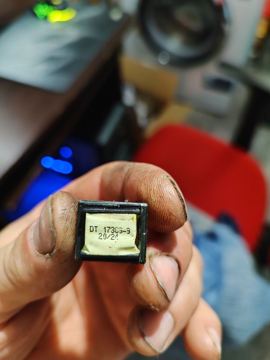

    Poszukiwanie transformatora do urządzenia Wynns Aircomatic III Witam wszystkich potrzebuję waszej pomocy nie mogę znaleźć transformatora na zdjęcie jest numer urządzenia wynns aircomatic iii pozdrawiam
    #2 20696783
    viayner
    A co się stało?
    To wygląda na transformator od przetwornicy/zasilacza.
    Obawiam się, że może być trudno osiągalny tylko z tego opisu.
    Czy na pewno on jest uszkodzony? Transformatory nie "padają" tak łatwo.
    W ostateczności delikatnie rozklej rdzeń (nic na siłę, bo pęknie) i przewiń go, tam jest zwykle kilka/kilkanaście zwojów.

    Dopytam: zmierzyłeś indukcyjność uzwojeń i stwierdziłeś zwarcie w jednym z nich?
    Takiego pomiaru można dokonać zwykłym testerem RLC (zwarcie uzwojenia nie pozwoli generować przebiegu dla pomiaru i tester wskazuje rezystor).
    Wszystkie elementy w tej przetwornicy są do sprawdzenia a uszkodzone - do wymiany.

    Witam, sprawdzałem uzwojenie i jest spalone.
    Chciałeś to dać nawinąć, ale niestety stwierdził elektryk, że nie da się za cienkie uzwojenie.
    #5 20712932
    pikarel
    Na zdjęciu transformator nie wygląda na taki, który nie da się rozebrać; należało go rozgrzać, aby klej stał się plastyczny, usunąć żółtą izolację i próbować odwijać uzwojenia.
    jeśli nie da się odwijać, a przewody uzwojeń mają różne średnice, to wystarczy skalpelem przeciąć uzwojenia aż do karkasu i policzyć przecięte druty.
    To zajęcie dla cierpliwego, z lupą w dłoni.

    Witam - proszę wstawić fotkę drugiej strony transformatora tak żeby było widać ile jest uzwojeń .
    Jeżeli średnica drutu nawojowego nie jest mniejsza od 0,08mm to można to przezwoić .

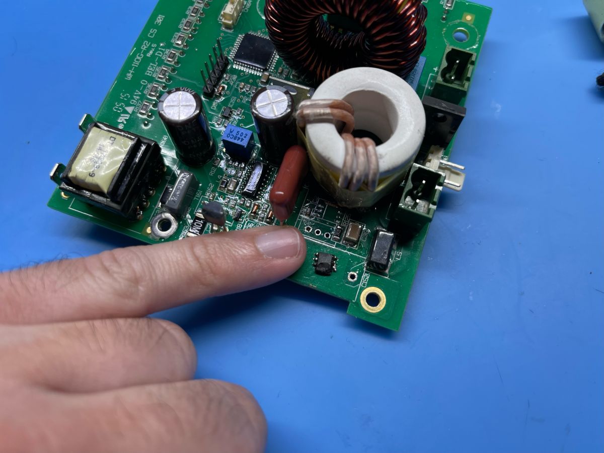

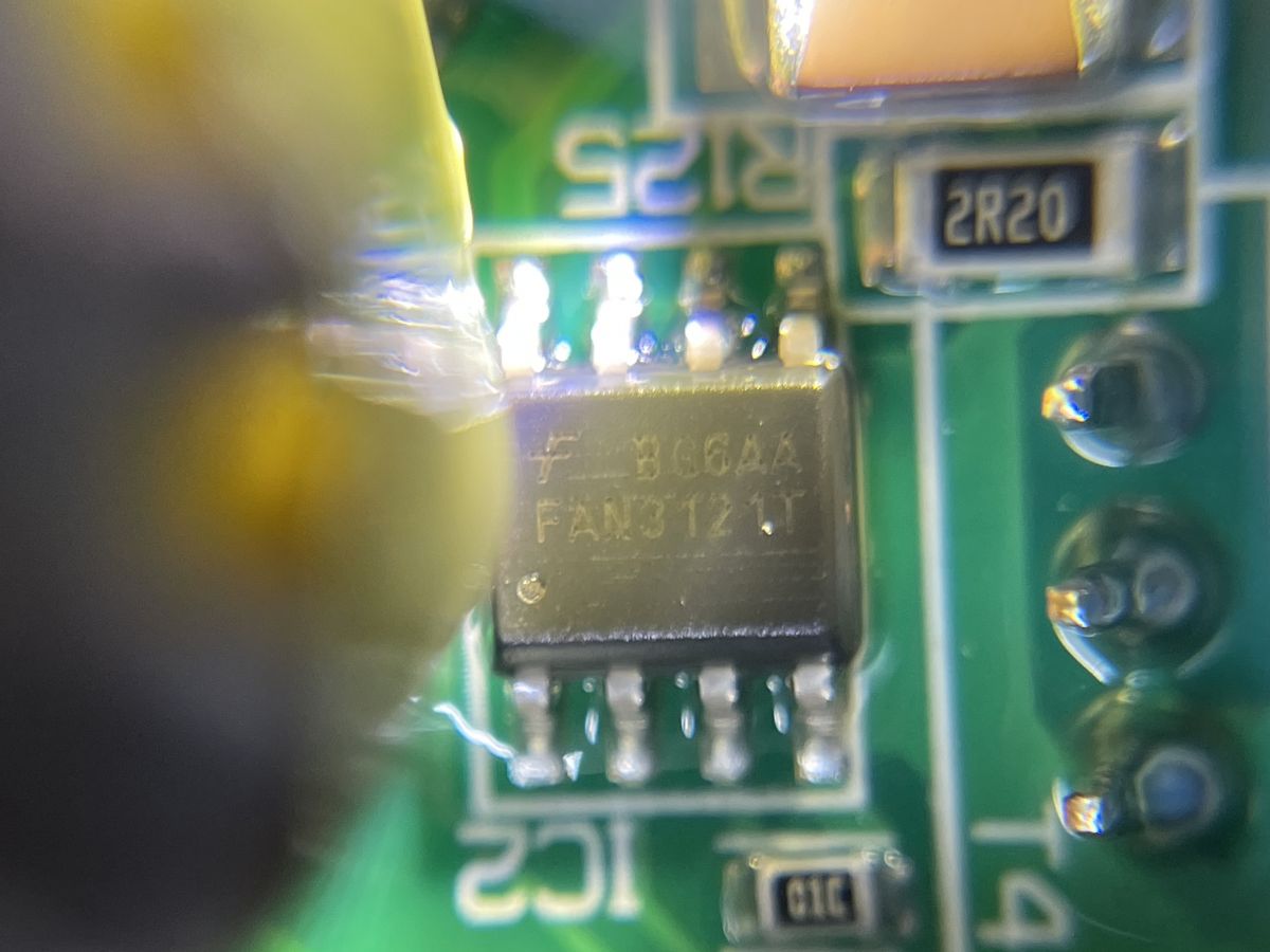

    Mam ten sam aircomatic III i układ scalony sop 8 eksplodował z powodu przepięcia. Czy ktoś może mi podać numer IC? Mam tylko 4 ostatnie cyfry *3121. Dziękuję!
    Palec wskazujący na uszkodzonym układzie scalonym na płytce elektronicznej.
  • #8 21060144
    csikkos
    Cześć
    Mam działający, a numer IC to FAN3121T, ten układ jest przestarzały, ale możesz użyć UCC27321D. Napisałem, jeśli ktoś jeszcze będzie potrzebował w przyszłości.
    Zbliżenie na układ scalony FAN3121T na płytce drukowanej
