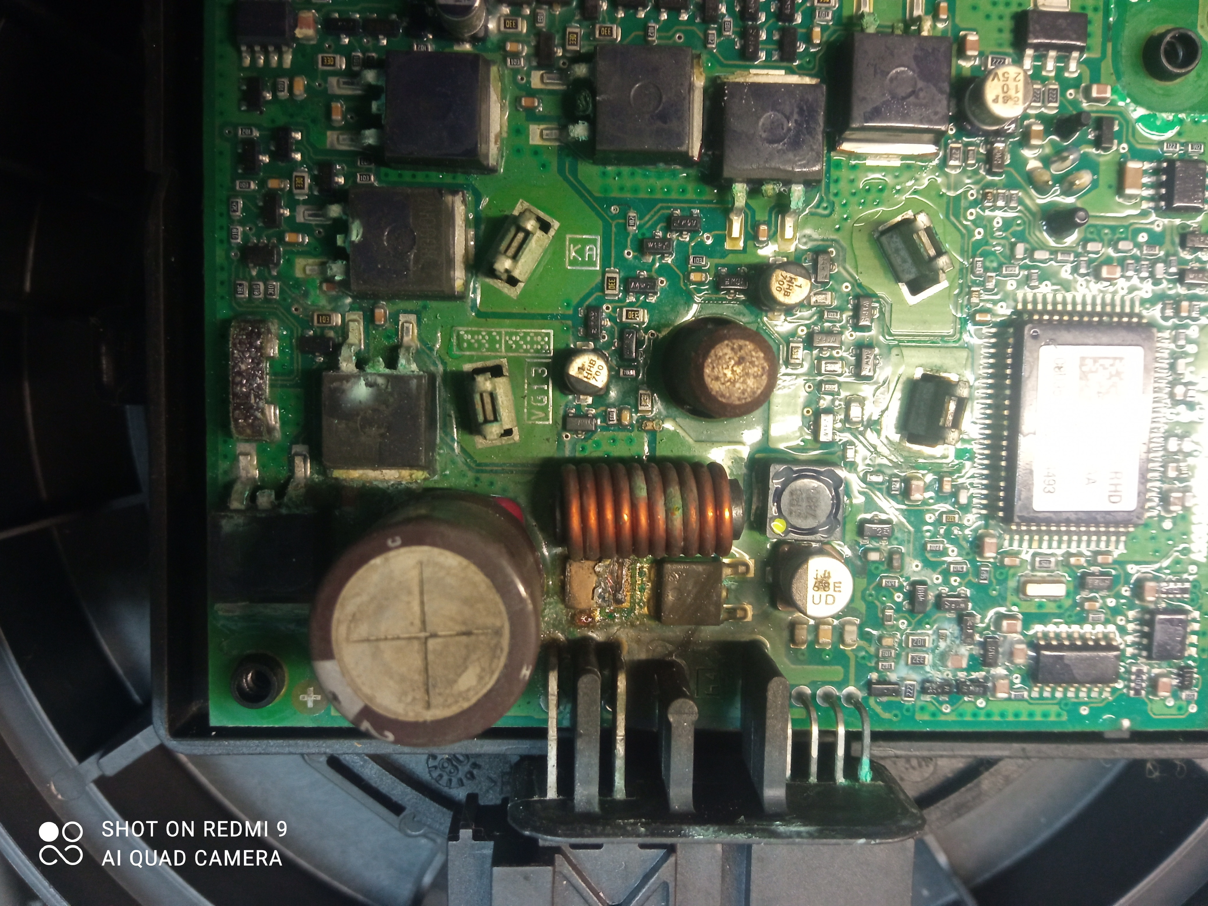

    Witam. Miał ktoś jakieś doświadczenia odnośnie tej usterki? Który to będzie bezpiecznik od wentylatora, bo na rozpisce są bezpieczniki z boku deski i tam jest bezpiecznik - Elektroniczny sterownik dmuchawy Booster i w tym miejscu bezpiecznika nie ma.
    Bezpieczniki koło akumulatora:
    - Od 2009 r.: Jednostka recyrkulacji powietrza AC;
    - Do 2008 r.: Regulator dmuchawy.
    Bezpiecznik dobry.
    W bagażniku:
    67 - Silnik dmuchawy tylnej klimatyzacji, bezpiecznika brak.
    Więcej bezpieczników związanych typowo z dmuchawą nie ma, chyba że coś przeoczyłem. Do wentylatora (sterownika) idą 2 kostki, jedna kostka z 2 grubymi przewodami, gdzie jest na nich cały czas prąd mimo wyłączonego zapłonu.
    Dodam że panelu sterowania działa poprawnie.

    Skoro na grubych masz napięcie to jest dobrze poprostu pewnie padł moduł wentylatora dlatego nie działa. Z modułu do wentylatora pewnie też idą dwa przewody ale na nich już napięcia nie ma.

    We wstępnej skrzynce bezpieczników (prefuse box) koło akumulatora jest bezpiecznik 40A do dmuchawy. Podaje prąd bezpośrednio z baterii na gruby czerwony przewód do modułu dmuchawy. Sprawdź żarówką czy jest tam prąd. Jak jest, to bezpiecznik masz dobry.
    KRZYSIEK* napisał:
    W zasadzie, podczas regulacji nawiewem, napięcie powinno się zmieniać na którymś z kabli, dobrze myślę?
    Źle myślisz. Tam jest komunikacja LIN i napięcia możesz sobie sprawdzać dla własnej przyjemności. Bez komputera nic nie zrobisz.

    Wina leżała po stronie wentylatora. Został wymieniony na inny i było ok przez kilka dni. Z drugim wentylatorem był taki problem, że po wyłączeniu zapłonu sam się załączał. Po rozebraniu okazało się, że są niektóre połączenia zaśnieżone. Po przelutowaniu i polakierowaniu całej płytki teraz działa poprawnie.
