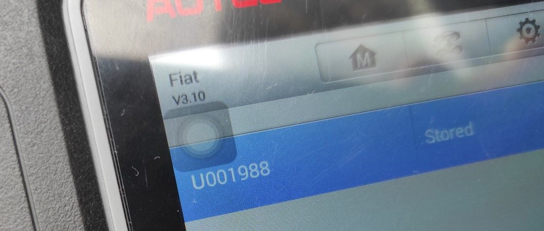

    Po rannym sprawdzeniu wypisane w pierwszym poście błędy zniknęły.
    Za to pojawił się nowy i ten po krótkiej jeździe wraca, po wykasowaniu.
    U001988 - Moduł telematyczny Convergence -Bus OFF
    Fiat Punto EVO rok 2001 silnik 1,2 - błędy w sterowniku i kontolka check Fiat Punto EVO rok 2001 silnik 1,2 - błędy w sterowniku i kontolka check
    Co ten błąd oznacza?

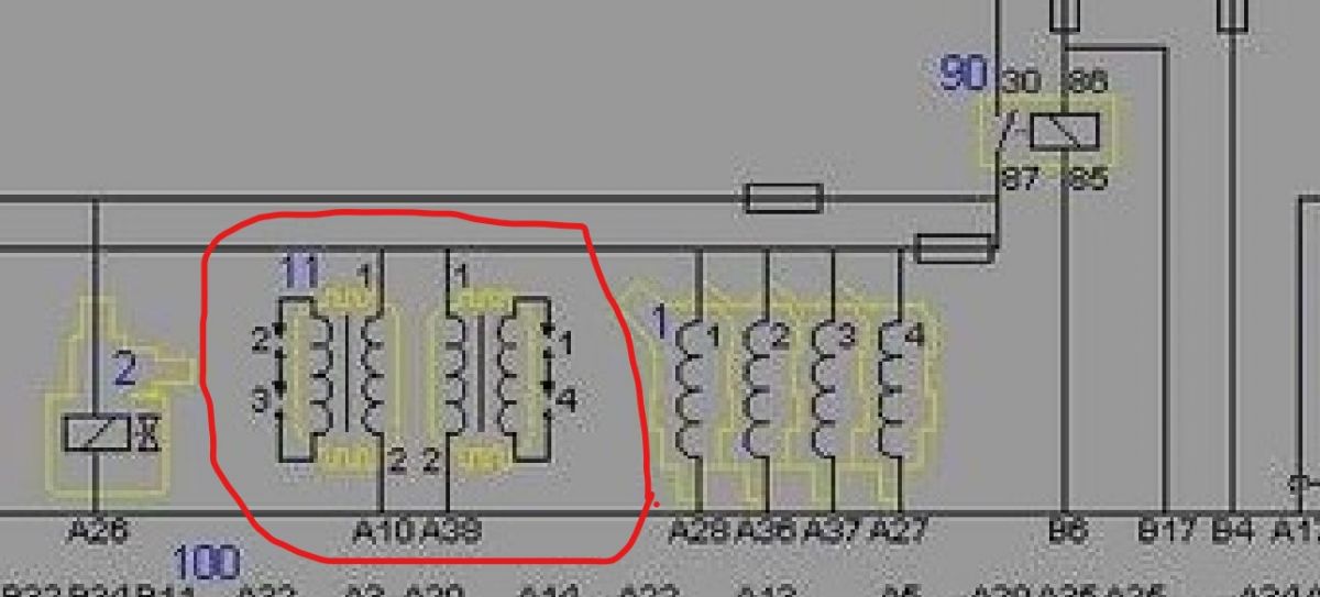

    To wskazuje w/g mnie na problem z układem zapłonowym na 2 cylindrze, lub jak podają na innych forach problem z układem pomiaru zapłonu czyli wadliwy "moduł komputera" -ponoć takie występowały. Nim do powyższych wniosków dojdę to chyba czas sprawdzić najpierw cewkę zapłonową i wszystko co się da.
    Zdjęcie z internetu cewki.
    Fiat Punto EVO rok 2001 silnik 1,2 - błędy w sterowniku i kontolka checkFiat Punto EVO rok 2001 silnik 1,2 - błędy w sterowniku i kontolka check Fiat Punto EVO rok 2001 silnik 1,2 - błędy w sterowniku i kontolka check
    Prawdopodobnie w niej występują dwie cewki na poszczególne cylindry nie znam dokładnej budowy?
    Potrzebny schemat tej cewki (jak zbudowana) i jak ją sprawdzić tu proszę o pomoc.

    Czy to tego typu układ znalazłem coś takiego w internecie, czy może inny?

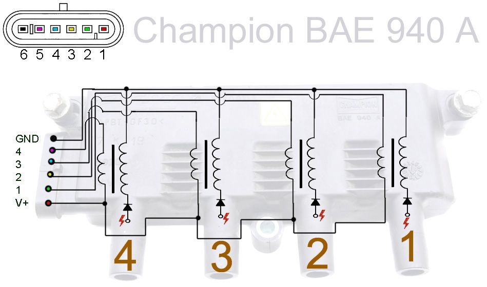

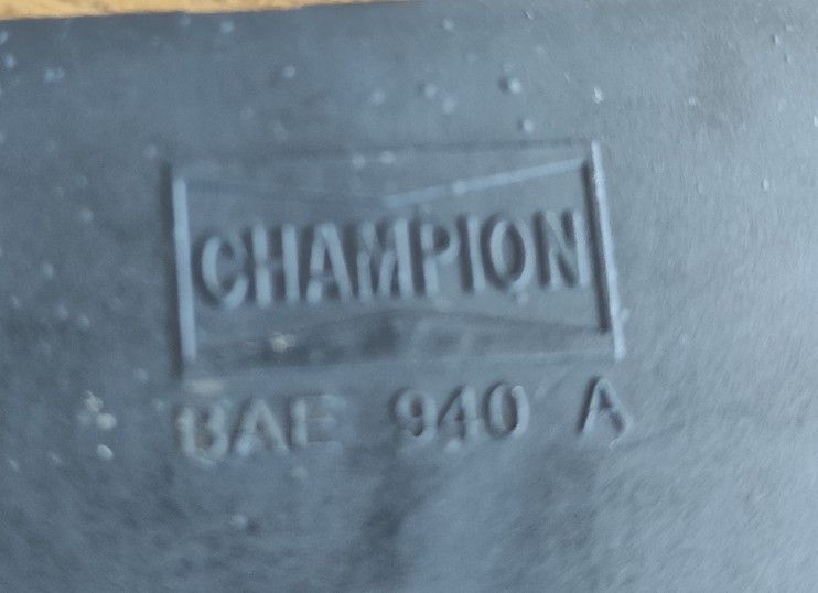

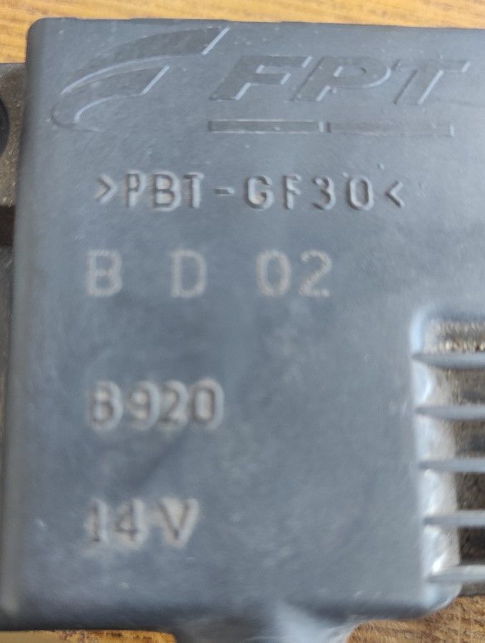

    Cewka tak wygląda i jej wyprowadzenia wszystko wskazuje że to cewka BAE940A:
    Jak to prawidłowo pomierzyć i jak?

    Może nie chiński, a bułgarski - Multi ECU Scan (do Punto EVO potrzebujesz wersji zarejestrowanej), do tego interfejs STN1110 lub OBDLink SX. Od biedy może być też ELM327, ale V1.5 mają źle zateriminowaną linię CAN i w FIATach wywalają całą komunikację po CAN po ich podpięciu do OBD. W sumie wystarczy usunąć 1 rezystor i działa. Potrzebna jest też przejściówka (A3/żółta) bo silnik jest na pinach 1,9, zamiast na 6,14.
    To zwykłe 1.2 z "suchym" katalizatorem. Ze sterownikiem silnika problem miały raczej starsze Punta, głównie mk.2, nie Grande/EVO i tam był błąd cewki, a nie wypadanie zapłonu (tzn. też było). Tu masz już inny układ zapłonowy - 4 niezależne cewki (w jednej obudowie), a nie 2 podwójne jak w starszych modelach.

    To by się zgadzało, bo właśnie pomiar na stole całkiem co innego pokazywał właśnie tak jak opisałeś 4 nie zależne cewki.
    Możesz podać rozpiskę pinów, jak połączone są te cewki w środku -bo nadal coś źle mierzę, poprawny schemat by się przydał?

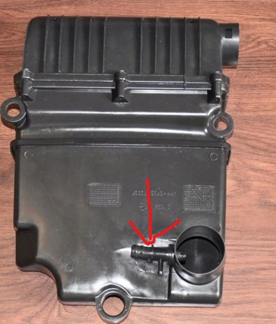

    Przy okazji rozminowania tego auta, wczoraj osunęliśmy kolejna minę w postaci ułamanej końcówki od wężyka z powietrzem który odchodzi z filtra powietrza. Szkoda że zdjęcia nie zrobiłem jak wyglądało połączenie z "latającą luźna wetknięta rurką miedzianą z wężykiem".
    Zdjęcie z internetu obudowy.
    Po tej naprawie ułamanej rurki wylotu powietrza z filtra powietrza, silnik pracuje równo, ale o wiele większe drgania obudowy silnika podczas pracy -widać to "gołym okiem".
