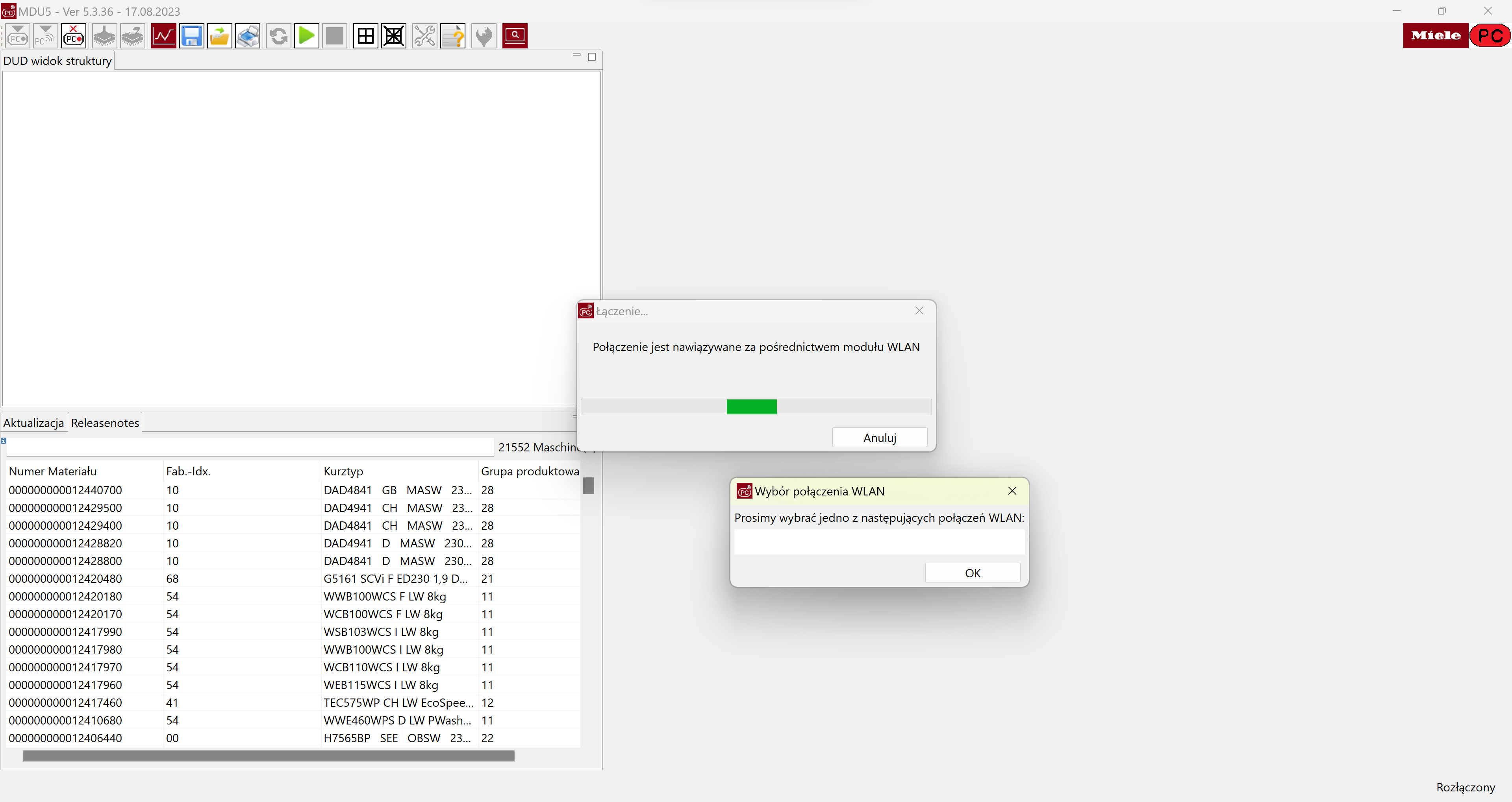

  • #8 20699774
    AsReeX
    skryn napisał:
    Może pogadamy o Miele? Kozaku...
    Electrolux EEM 48321L - EDW-PB150 01E - Ciągłe pobieranie wody mimo sprawnego Aquastopu
    Masz jeszcze jakieś pytania apropo Miele?
    skryn napisał:
    W łerpulu ciebie tego naumieli?
    Nieee ... takie rzeczy zostawiam fachowcom od łożysk :)
