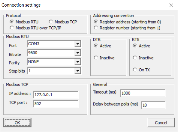

    Wie ktoś może, jak odczytać dane z falownika Sofar 11KTLX-G3 przez jego port RS485.
    Próbowałem podłączyć się do komputera przez przejściówkę RS485/USB i uruchomiłem program "Radzio Modbus Master Simulator". Ustawiłem parametry komunikacji tak, jak pokazane na obrazku. W pliku nie pojawiły się żadne dane, a logi komunikacji wyglądają tak:

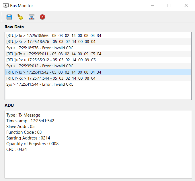

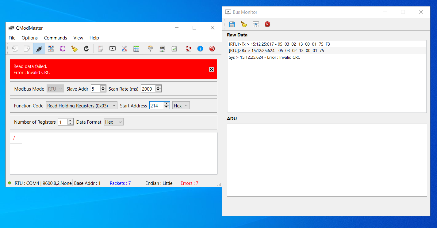

    Wysyłam do falownika ramkę Modbus np. <tx>0x05 0x03 0x02 0x14 0x00 0x08 0x04 0x34 </tx> i chcę odczytać rejest 0x0214. W odpowiedzi dostaję na lini Rx identyczną ramkę do wysłanej: <rx>0x05 0x03 0x02 0x14 0x00 0x08 0x04 0x34 </rx>. Z czego to może wynikać?
    Edit: dołączam screena z qmodmaster i bus monitor. Tutaj mówi, że CRC się nie zgadza, a na podglądzie widać na Rx tą samą ramkę co na tx, tylko bez 2 znaków.

  • #4 20699832
    Rariusz
    Specjalista Automatyk
    Co oznacza 1 ramka? Jakie dane chcemy odczytać?
    Co oznacza 2 ramka? Jakie dane dostaliśmy w odpowiedzi.
    Proszę, zdekoduj ramki samodzielnie. Inaczej się nie nauczysz.

    Na przykładzie ramki z screena
    TX:
    05 -numer slave'a
    03 - rozkaz odczytu rejestru
    02 14 - rejestr początkowy
    00 08 - ilość rejestrów
    04 34 - CRC
    RX:
    05 -numer slave'a
    02 - ilość bajtów
    14 00 - wartość
    08 04 - CRC
    Mam wrażenie, że falownik po prostu ucina ostatnie 2 znaki i odsyła tą samą ramkę. Patrząc na przykład na to jak 08 "wskoczyło" na pole CRC. Wartość 1400(5120DEC) też mi nic nie mówi.

    Ok. A o co konkretnie pytasz? Z dokumentacji jakie to są rejestry? Jaki jest rejestr początkowy i kolejne 8?.
    Widzę błędy z CRC. Czy aby okablowanie się zgadza?.

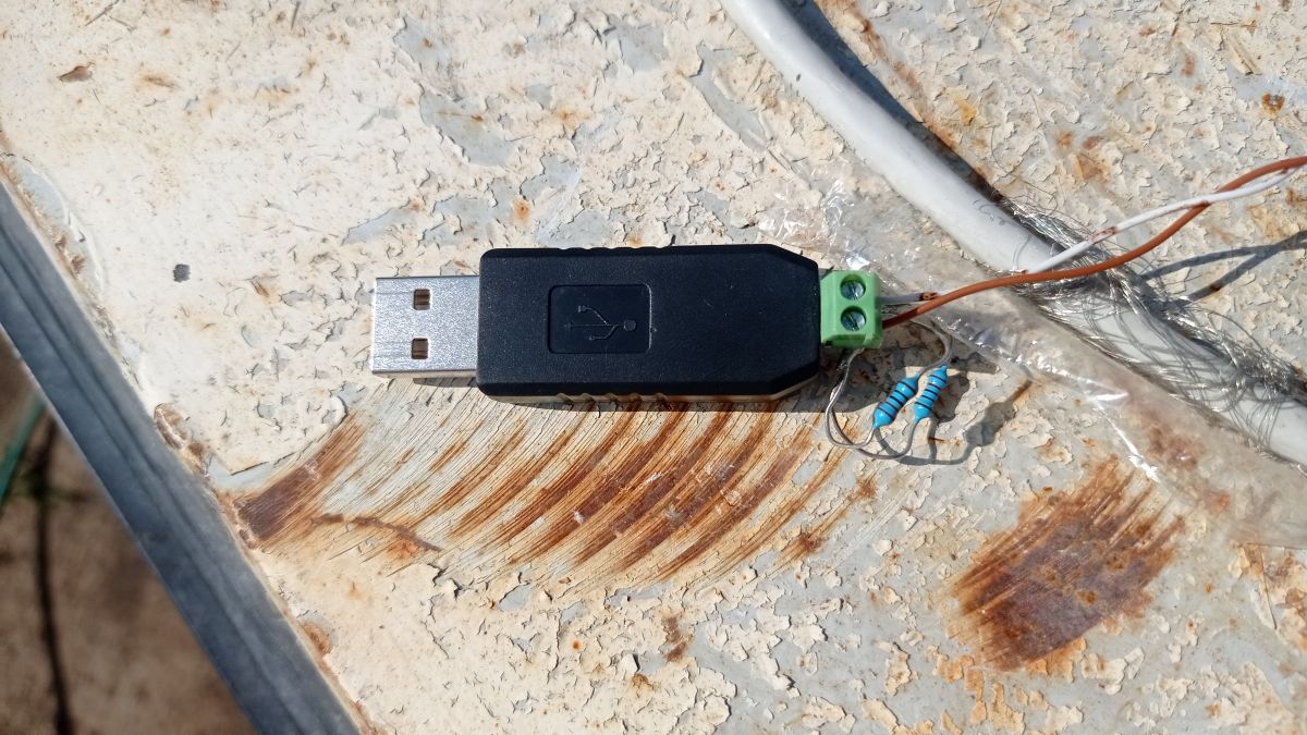

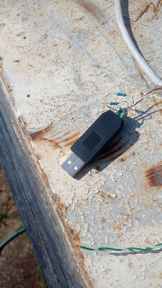

    michalawos
    Poziom 3  
    Odczyt danych z falownika Sofar 11KTLX-G3 przez port RS485 z użyciem Radzio Modbus Master Simulator Odczyt danych z falownika Sofar 11KTLX-G3 przez port RS485 z użyciem Radzio Modbus Master Simulator Odczyt danych z falownika Sofar 11KTLX-G3 przez port RS485 z użyciem Radzio Modbus Master Simulator

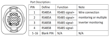

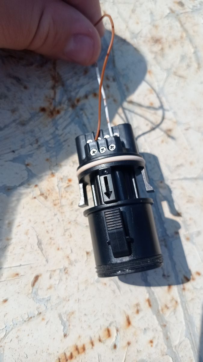

    Używam przejściówki ubs/rs485. dolutowałem 2 rezystory 220 Ohm równolegle (Nie posiadam rezystorów 120) do terminacji. Po drugiej stronie skrętki jest złączka do portu falownika. Dolutowałem dopiero dzisiaj te rezystory, ale wyniki nie są lepsze z nimi. Złączkę podłączyłem według tego pinOut'u

    #12 20704732
    Rariusz
    Spróbował bym z lepszą przejściówka lub szukał przyczyny braku komunikacji.
    220 i 220 równolegle to 110. Moja rada. Podłącz to porządnie. Nie raz się męczyłem
    z komunikacją ponieważ nie miałem porządnie zarobionych połączeń.
    Pozdrawiam,
