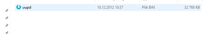

    Jaja zaczynają się gdy podłączę kartę pod adapter SD. Wtedy system wykrywa ją jako 2GB, sformatowaną pod FAT16 i z plikiem uupd.bin, który waży 32MB i zawiera w trzy cholery kropki.
    Nie zależy mi na plastiku, zależy mi na tych plikach. Jest jakaś szansa to odreanimować?

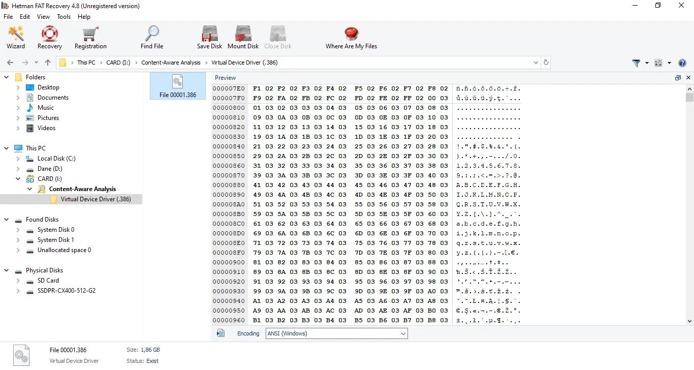

    Próbowałem kilkudziesięciu takich programów.
    EraseUS, Recuvy itp, większość z nich wykrywa tak:
    Karta pamięci Goodram 128GB-niby zdechła, niby nie
    Zaś Fat Recovery wykrył coś takiego

    To wyglada na problem z kontrolerem. Odzysk danych jedynie u kogos kto do tego odpowiedni sprzet, podepnie sie do karty za pomoca tzw "protokolu NAND" i pominie kontroler.
