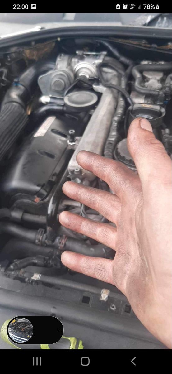

    Touareg 5.0 TDI - silnik pracuje na 5 cylindrach, strona prawa, sterownik nr. 1. Po podpięciu komputera cisza po lewej stronie, każdy pompowtrysk O.O sprezania dawki jest nieaktywny. Wymienione sterowniki, zdjęte IMO, dalej to samo oraz błąd na 2. sterowniku "kodowanie styków sterownika". Powiem, że sterowniki mają identyczne numery. Teraz pytanie za 100 punktów: czy 1 i 2. sterownik mają takie same oprogramowanie, czy prawa i lewa są inne? Wiązki powymieniane w silniku.

    @ElektrodaBot Pompa paliwa elektryczna oraz Vacuum - ok, paliwo bije i wraca. Tylko akcją jest to, że nie idzie prąd na wtryskiwacze, bo po wypięciu kostki w głowicy, czyli na pompie wtryskiwaczy, silnik pracuje tak samo na 5 cylindrów. Po wypięciu całkowicie sterownika nr 2, to samo pracuje tylko prawa strona, więc prawdopodobnie 99% to ECU nr 2.

    Dzięki za dodatkowe informacje. Wygląda na to, że Twój problem jest związany ze sterownikiem nr 2. Jeżeli, jak mówisz, po odłączeniu sterownika nr 2 silnik nadal pracuje na tych samych 5 cylindrach, to zdecydowanie wskazuje to na problem z tym sterownikiem.
    Sterownik nr 2 jest odpowiedzialny za kontrolę lewej strony silnika, więc jeśli nie działa prawidłowo, nie będzie dostarczał prądu do wtryskiwaczy na tej stronie, co ostatecznie skutkuje pracą silnika na 5 cylindrach. Możliwe, że sterownik jest uszkodzony lub, jak wcześniej wspomniałem, może wymagać aktualizacji oprogramowania lub ponownego kodowania.
    Jeśli sterownik jest uszkodzony, jego naprawa lub wymiana może okazać się konieczna. Jednak zanim to zrobisz, warto sprawdzić, czy sterownik jest prawidłowo podłączony. Sprawdź, czy wszystkie połączenia są prawidłowe i czy nie ma żadnych uszkodzeń w przewodach.
    Dopóki nie zostanie to rozwiązane, lewa strona silnika nie będzie działać prawidłowo, co może prowadzić do dalszych problemów. Zalecałbym skonsultowanie się z fachowcem lub serwisem, który ma doświadczenie w pracy z tym typem sterowników i silników.
