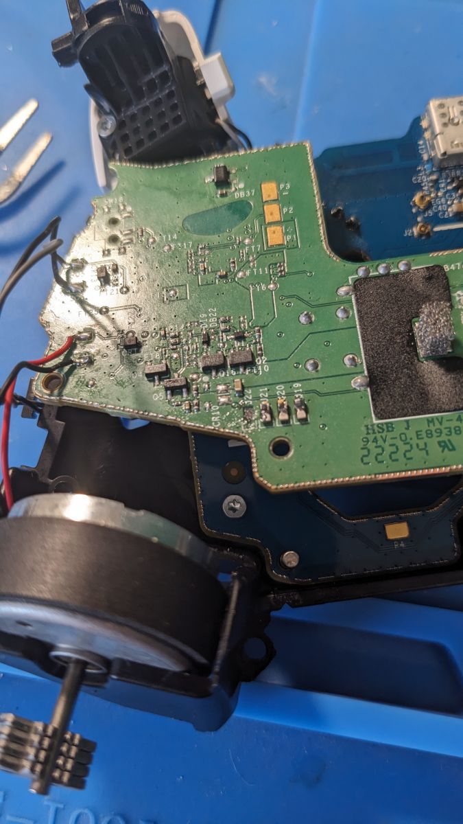

Naprawa uszkodzonego pola lutowniczego J22 w padzie Xbox Elite V2 - Gdzie podlutować?
przemek522 19 Sie 2023 12:46 159 1
  • #1 20699566
    przemek522
    Poziom 3  

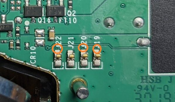

    Cześć, czy ktoś może pomóc ? Gdzie się podlutować żeby naprawić uszkodzone pole lutownicze "J22" ? Pad Xbox Elite V2.
  • #2 20699585
    kalidor1984
    Nad J22 masz taką małą dziurkę ,zeskrob trochę laminatu z tego ale nie dużo byś o masę nie zahaczył i spróbuj się dolutować do tego, jeśli masz możliwość
