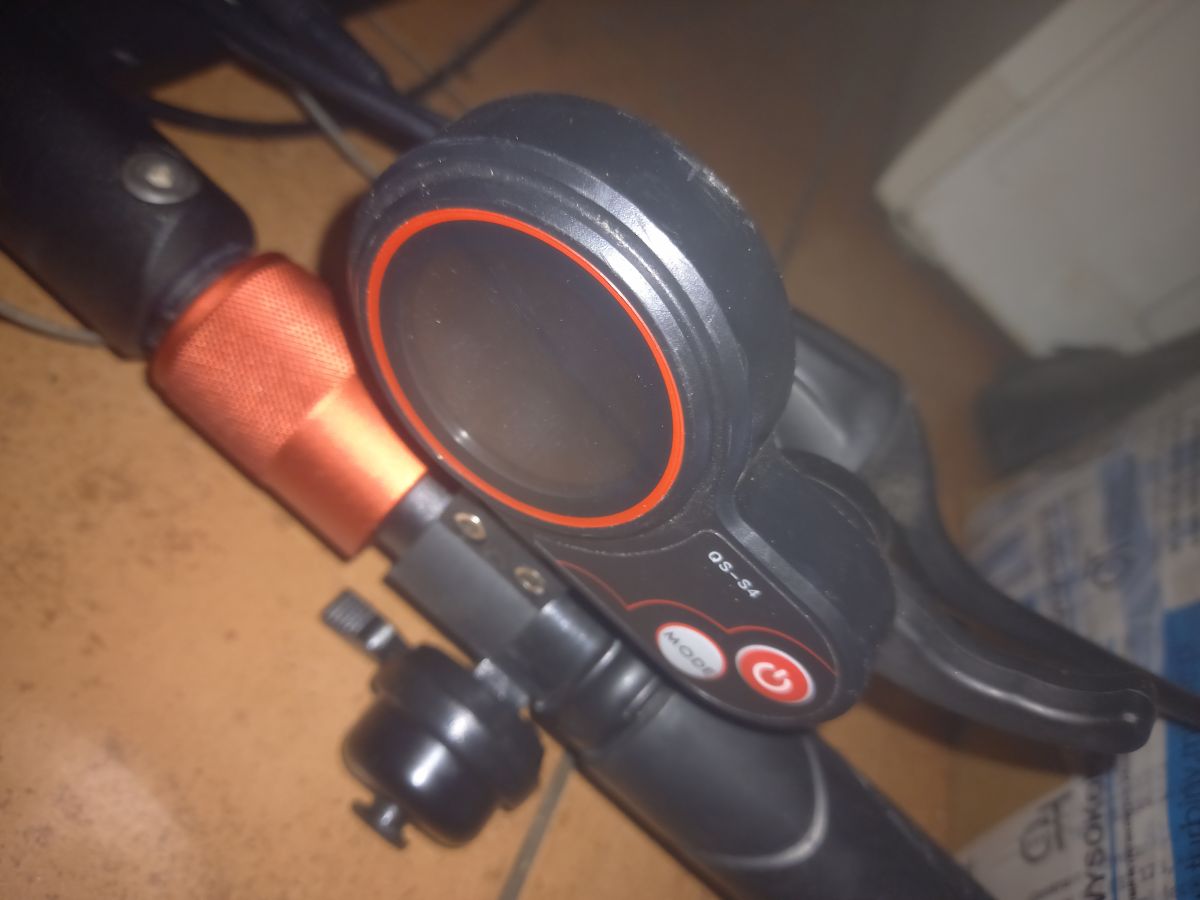

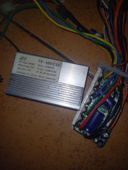

    Witam. Posiadam hulajnogę elektryczną Zero 9. W środku znajduje się sterownik o oznaczeniu DY00107 (T9-48V23A). Mam problem, ponieważ hulajnoga nie reaguje na włączanie. Po odłączeniu wszystkich kostek i ponownym spięciu wszystkiego, włącza się na około 2 sekundy, a następnie się wyłącza. Ponownie nie reaguje na żadne działania. Bateria ma napięcie 48.9V, ale na dwóch z kilku kabli na wyjściu ze sterownika jest tylko 40V. Hulajnoga normalnie jeździła, więc nie wiem, co może być przyczyną. Po podłączeniu innego sterownika sytuacja jest identyczna - brak reakcji. To samo dzieje się po podłączeniu innego wyświetlacza z przyciskami, itd. Nie wiem, co może być nie tak.
    Hulajnoga elektryczna zero 9(dy00107) nie reaguje na przycisk włączania Hulajnoga elektryczna zero 9(dy00107) nie reaguje na przycisk włączania Hulajnoga elektryczna zero 9(dy00107) nie reaguje na przycisk włączania
    Dodam, że po podłączeniu zasilacza bezpośrednio (AC), wszystko normalnie uruchamia się i działa. Natomiast na baterii (DC) nie uruchamia się nic. W czym może być problem?

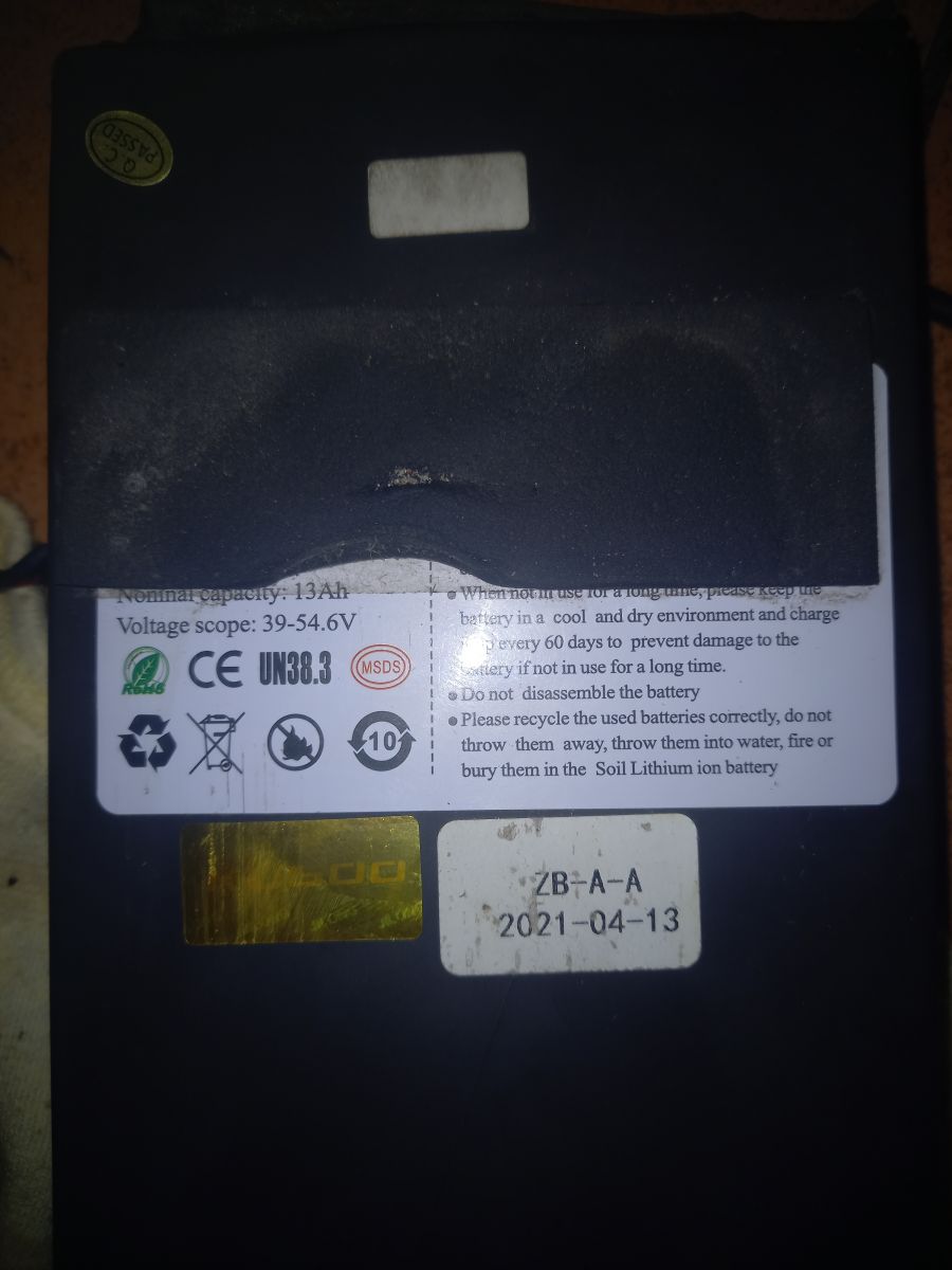

    Skoro pod ładowarką działa, to sterownik nie umarł całkowicie. Sprawdź napięcie na akumulatorze w trakcie próby uruchomienia. Jeśli masz drugi sprawny, który też nie chce działać, to problem może być w akumulatorze.
    Czy koło kręci pod ładowarką?
  • #3 20701984
    oudai
    Poziom 3  
    Padł w bateri ten moduł bms chyba sie to nazywa anty przeładowaniu znaczy nie do końca wylutowałem go włożyłem do myjki ultradźwiękowej wlutowałem i jest okej widocznie dostała się wilgoć tam i pokazywało napięcie ale nie miał siły ten prąd teraz wszystko działa zobaczymy jak długo
