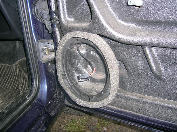

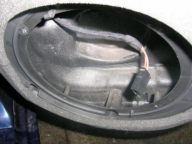

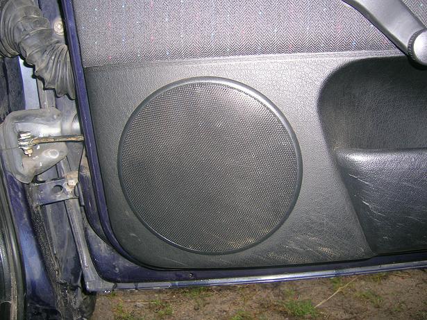

  • #19 2030883
    oskimos
    Na zdjęciu (przód 3) widać, że jest jeden otwór wzdłóż drzwi. i na końcu jest głośnik na takim śmiesznym mocowaniu :P. jak do tego dorobić pierścień z MDF i jak uszczelnić te drzwi, czym uszczelnic taka duza dziura ??
    #20 2030912
    luk1980
    Witam to nie jest wielki problem wypirniczasz ten plastiki wstawiasz w to miejsce dość gróby pierscień z MDF-u odpowiednio go uksztaltować.Jest z tym troche roboty ale wszystko jest do zrobieni przede wszystkim wszystko musi być sztywne .
    Najlepiej bylo by doprofilować duzy kawalek blachyi przynitować go nitami wtedy ,albo powicinac paski blachy i przynitowac co 10cm i na to przykleić maty wtedy będzie to wszystko w miare sztywne.

  • #23 2031484
    oskimos
    No to lipa. A jeżeli miał bym to sam zrobić, to musiał bym pierw mieć pierścień z MDF i dorobić tylko ten dziwny kształt dochodzący do karoseri. Później to można skleić razem. MDF dość ładnie się obrabia. Jeżeli w miejscu przylegania do karoseri pierścień nie bedzie idealny to można go przykleić silikonem, który dodatkowo uszczelni całość??
    #24 2031553
    luk1980
    Za głosnikiem powinno być jak najbardziej szczelne.Ja osobisćie w swoim Vw
    uzylem szpachli do wyrównania powierzchni.i dopiero na to przykrecilem panel troche roboty jest przy tym ale wszystko idzie zrobic.
    MDF idzie łatwo obrabiac zwyklymi nazedziami

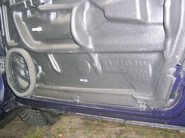

    drrumin
    Rozumien ze za głosnikiem ma nie byc wylotu tak jak widac na fotkach, to bardzo powazny błąda montażu podobno grozi nawet uszkodzeniem glosnika a nawet z logiki wynika że membrana glosnika nie ma wtedy pola do popisu, przepraszam ale kompletnie nie logiczne powstaje wtedy mala obudowa za glosnikiem w której przy odchylaniu mem. powstaja dodatnie i ujemne cisnienia co powoduje ograniczenie ruchów mem.
    Co do mat dekarskich stosuje sie je tylo na wewnetrzna czesc drzwi to znaczy bezposrednio pod tapicerka.
    Polecam lekture ostatniego Auto Tuning Świat gdzie jest dokladnie opisany sposób wygłuszania drzwi.
    pozdrawiam - drrumin

    #28 2031904
    kraz73
    Może być ale jest dużo cięższa w obróbce. Pierścienie wyłupiaste zrób tak: na początek wycinasz dwa-trzy pierścienie o wymiarach głośnika, Układasz jeden-dwa na wysokość oryginalnej maskownicy plastykowej. Jak trzeba sdrugi podciąć podcinasz. Trzeciego tniesz na paski takie aby zasłaniały ci resztę pozostawionych otworów. Po skręceniu i zespoleniu klejem /wikol/ szpachlujesz dokładnie na równo z blachą, szpachlówką chemoutwardzalną. Blachę zrób z pasków według przepisu z poprzednich postów. Po wygłuszeniu oryginalną piankę możesz zostawić ale w zasadzie jest ona zbędna.
    Stosuje się także takie rozwiązania, co prawda bardzo rzadko, ale niektóre drzwi nie nadają się do innego montażu.
