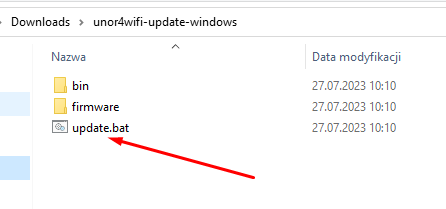

Po wypakowywaniu uruchamiamy update.bat:
Czekamy aż proces się zakończy. Nie odłączamy Arduino:
(swoją drogą, wygląda na to że flashujemy ESP, ale tego już nie analizowałem, nie wiem jeszcze jak dokładnie wygląda cały proces działania R4 w tym przypadku)
Po pełnym wgraniu odłączamy i podłączamy ponownie Arduino.

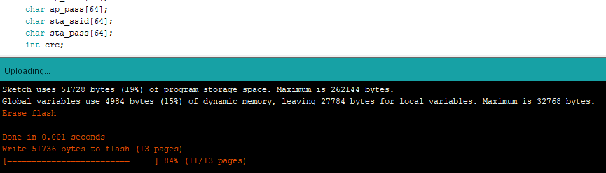

Teraz powinno dać się już wgrywać wsad:
Od momentu tej aktualizacji wszystko działa u mnie stabilnie. Dajcie znać, czy też mieliście taki problem i czy ta aktualizacja pomogła?
