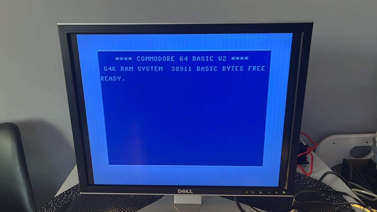

    Mam ok. 10 monitorów Dell 2007FP, więc będzie to naprawdę ładnie i schludnie wyglądać. Problem w tym, że te monitory mają jakiś problem z sygnałem z tych urządzeń i nie chcą zaskoczyć.
    Drogą eksperymentu odkryłem, że robienie krótkich zwarć na sygnale nagle powoduje, że monitor zaskakuje i obraz jest.
    Sygnał starych komputerów Atari, Amiga, Commodore na monitorach DELL 2007FP - jak zaskoczyć?
    Będzie to jednak dość upierdliwe przy każdej maszynie bawić się w zwarcie na sygnale, aż zaskoczy. Commodore 64 nie mają przycisku reset, więc trzeba będzie wachlować przyciskiem zasilania, a to będzie wiązało się z ponownym "szukaniem obrazu".

    EDIT: Kolejna ciekawostka. Dużo łatwiej jest uzyskać obraz metodą na krótkie zwarcia, kiedy generuje niebieskie kolory (tradycyjny BASIC) niż kiedy w expansion port siedzi Black Box i generuje odcienie szarości (raz przez pół godziny udało się zaskoczyć monitor do wyświetlania obrazu).

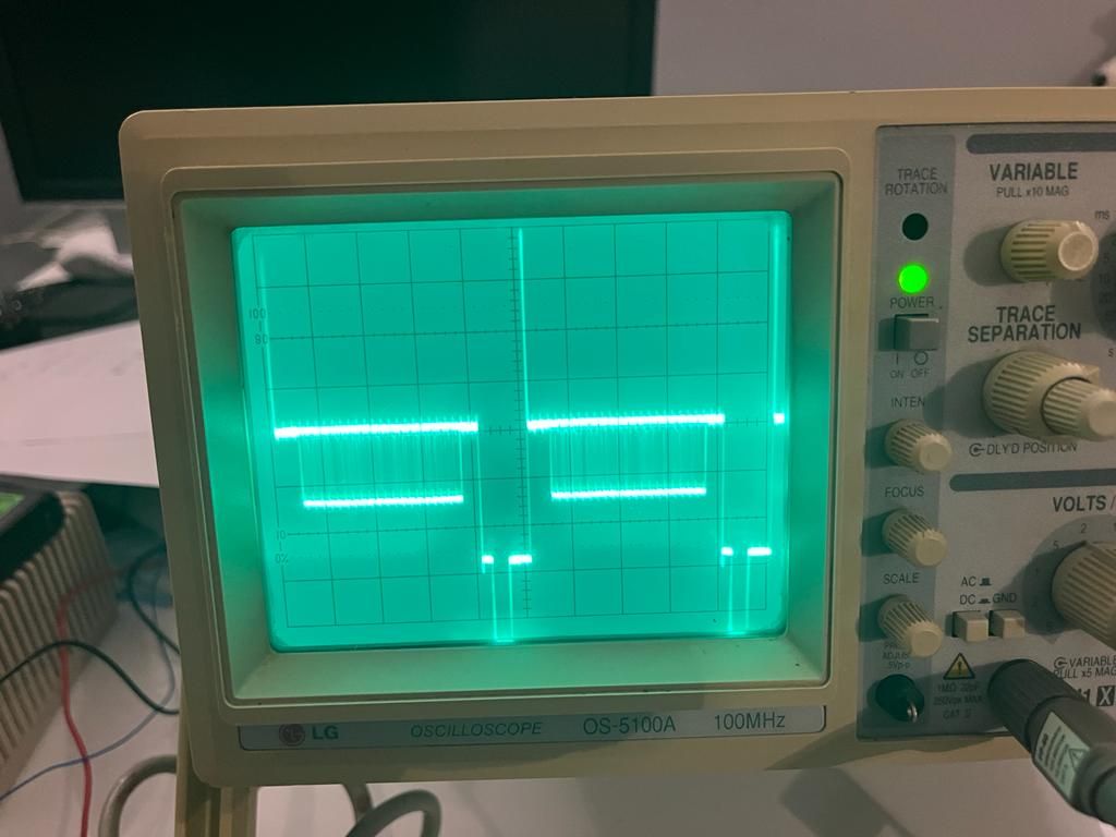

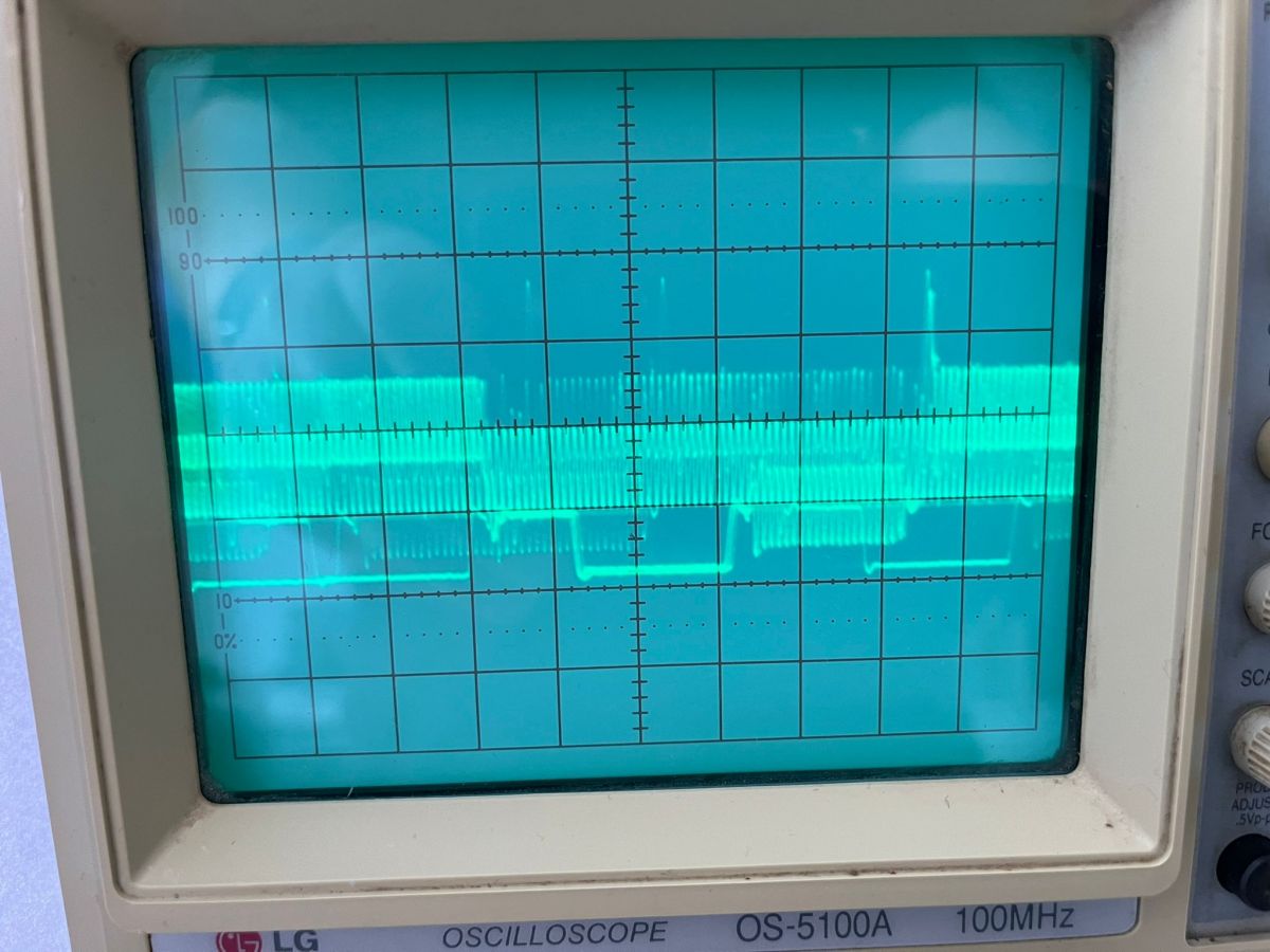

    Exciter
    Różnica w odchyleniu pionowym znaczna i przede wszystkim sporo śmieci się nanosi.
    Pomiar sygnału z Commodore 64
    Pomiar sygnału z urządzenia Asus O!Play
    Może dzięki temu ktoś wpadnie na jakiś pomysł, co można poprawić?

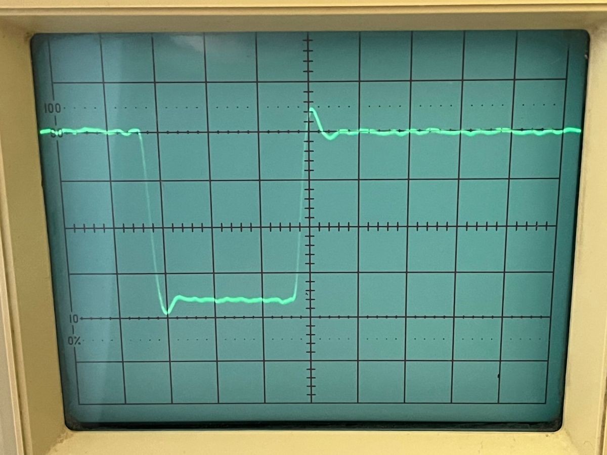

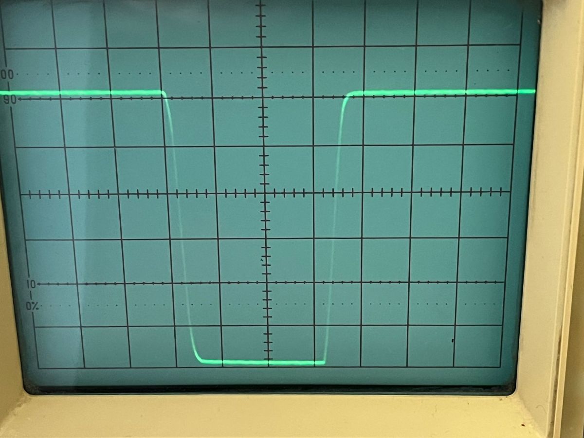

    Exciter
    prosiak_wej napisał:
    A jak wygląda sygnał zespolony (CVBS) lub sam sygnał luminacji?
    Zespolony wygląda tak:
    C64
    Asus O!Play
    Dla samej LUMA musiałbym użyć innego kabla, ale właśnie muszę wyjść, więc wrzucę jak wrócę.

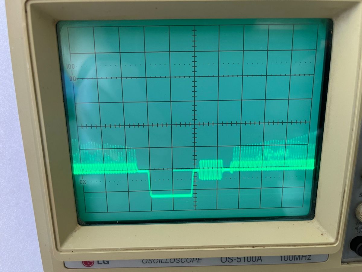

    Sama LUMA z C64 wygląda tak
    Z działającego urządzenia nie dam rady wyciągnąć, bo tam tylko wyjście AV, bez S-Video
