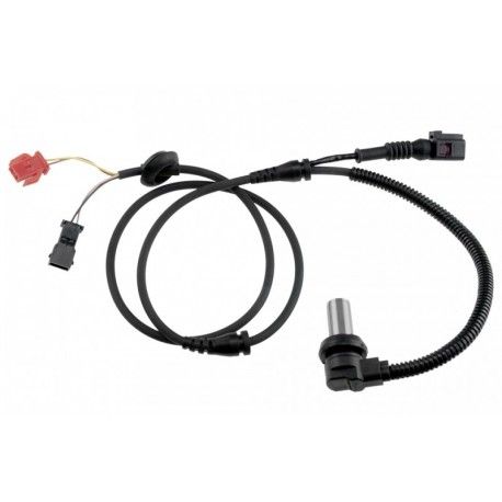

    Witam, Audi A6 C5.
    Taki mam problem: świeci się na FIS-ie żółta lampka od zużytych klocków. Klocki są w porządku, wtyczki obie - lewą i prawą z przodu - zlutowałem na zwarcie, a mimo to licznik piszczy po zapłonie i świeci cały czas ikona klocków... Co może być jeszcze? Błędów nie ma, VCDS żadnych licznik ani ABS Audi A6 C5 2002r.
  • #2 20700568
    carrot
    Moderator Samochody
    Trzeba sprawdzić czy licznik dostaje masę z wiązki czujników, oba czujniki są połączone szeregowo i tworzą pętlę masy
  • #3 20700599
    ociz
    Z tyłu też czasem mają czujniki, i wszystkie są w jednej pętli.
  • #4 20700614
    pe$$0s
    Wiązka od klocków i czujnika łączy się na nadkolu przy ścianie grodziowej tam można zrobić zworki na kostkach od czujników w ten sposób wyeliminujesz uszkodzenie instalacji idącej na zwrotnicach.
  • #5 20700993
    marmus09
    Czyli te kostki to będą w komorze silnika już?
  • #6 20701059
    ociz
    Nie do końca, dostęp tylko od strony nadkola. Wyciągniesz gumową przelotkę i zaraz za nią są złącza.
