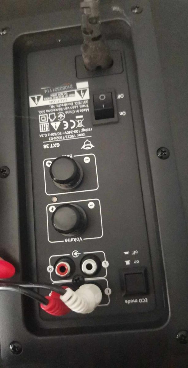

    Chciałbym podpiąć stare glosniki do tv LG.
    Z tv mamy wyjście tylko chinch czerwone i białe oraz optyka. Nie ma auxa.
    Glosniki to typowy zestaw subwoofer plus dwa glosniki podłączone do niego przez chinch. W subwooferze mamy też wejscie i wyjście chinch do tego tv.
    Czy da się to śpiąc po samych chinchach do tv ?. Będzie to śmigać?. Żeby nie kupować konwerterów z optyka na chinch ?.

    Nie wiem dokładnie, co to za telewizor, bo chcę pomóc komuś innemu go podłączyć. Wrzucam zdjęcie, jak to wygląda w telewizorze.
    Telewizor nie ma wejścia AUX.
    Ale ma wejście audio, a nie wyjście.
    Niestety trzeba kupić konwerter digital/analog, chyba, że TV posiada jeszcze gdzieś z boku obudowy wyjście słuchawkowe, to wtedy nie trzeba konwertera, tylko sam kabel Jack 3,5mm/RCA.
