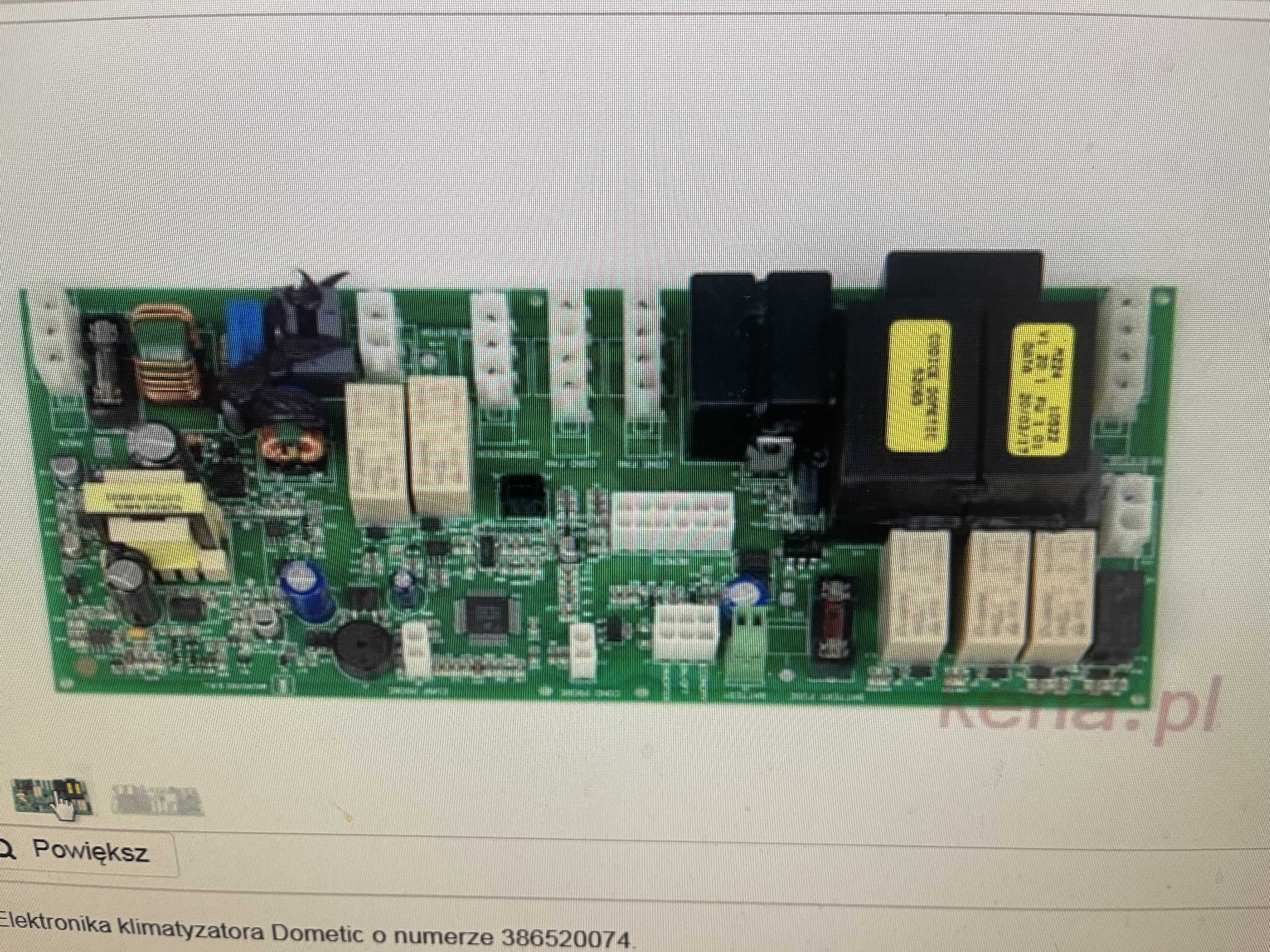

    Mam problem z klimatyzacją Dometic 2200.
    Klimatyzacja nie podświetla się, nie można jej uruchomić.
    Prąd dochodzi do płyty głównej, sprawdziłem, ale żaden przycisk nie działa.
    Bezpiecznik na płycie jest ok.
    Klimatyzacja ma 6 lat, ale używana była może z 5 razy.

    Daj zdjęcie płyty głównej. Bo teraz wypadało by sprawdzić czy na kondensatorach zasilacza są stabilne i prawidłowe napięcia.

    Dopiero teraz zauważyłem, że jest jeszcze jeden bezpiecznik, prawdopodobnie 12 V, może od sterowania, tylko nie wiem, jak się do niego dostać, bo z dołu go nie widać. Ale może to jest przyczyna, bo podświetlenie ledowe, które jest na klimie, też nie działa.
  • #5 20714925
    Arek0112
    Sprawdziłem ten drugi bezpiecznik i też jest ok. Czy ktoś wie, co się mogło stać?

    Ma może ktoś schemat do płyty sterującej klimatyzatora Dometic FJ2200

    k-dymicki
    Witam, kolego możesz podesłać lepsze zdjęcie na bezpiecznik f3 oraz var 1 ponieważ u mnie uległy zniszczeniu. Sprawdź również u siebie czy nie są uszkodzone. Znajdują się pod tym czarnym klejem przy wejściu zasilaniu.
