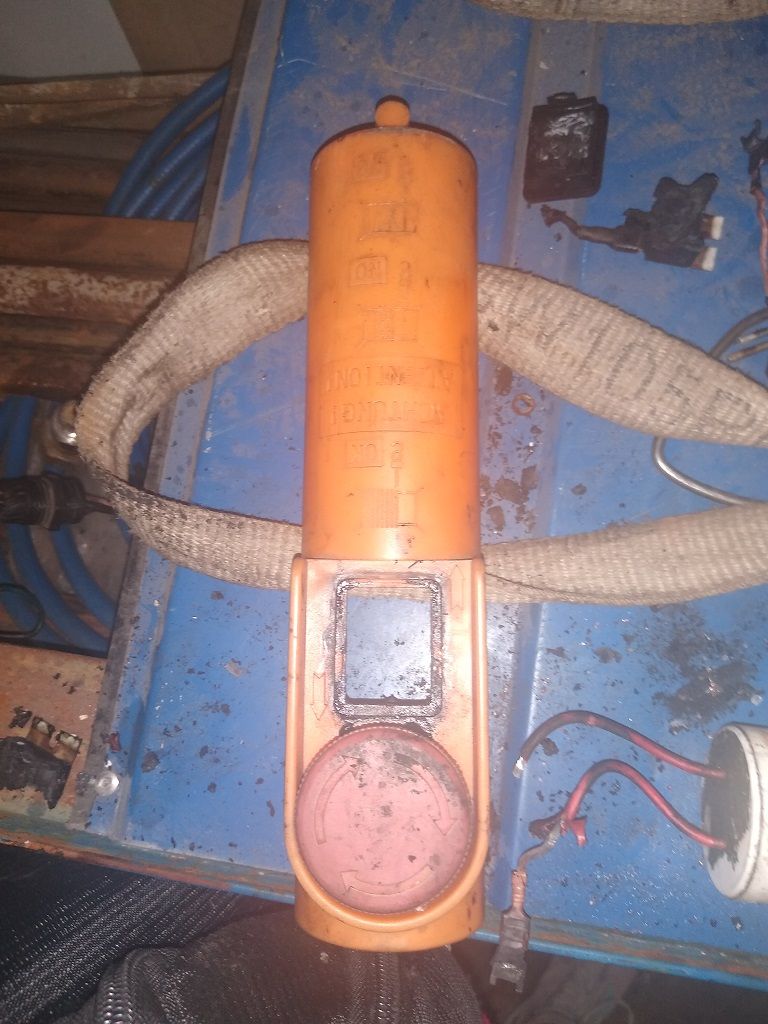

    Winda towarowa samoróbka, odkupiona . Winda działała około roku. Pilot spalił się dosłownie. Płoną w rękach. A to dla tego ,że „monterzy” całkowite bezmózgowie podpięli zasilanie wprost pod główne zasilanie 25A albo nawet 40A 3 fazy, bo to warsztat. Nie ma żadnych inny zabezpieczeń, różnicówki, nic :-( Zamontowałem „esa” C.
    Kupiłem pilota Craft&Dele. Z połączeń kompletnie nic nie zostało. Podłączyłem opierając się na podobnych rozwiązaniach. Na dzień dobry musiałem od razu wymienić kable ze wsuwkami na polskie :-) Winda jeździ. Wyłącznik krańcowy dolny działa. I problem jak wpiąć górny? Nie ogarniam i tyle. Jestem przy windzie jak by ktoś bardziej obeznanany chciał mi pomóc będę dziękował.
    Załączam foto mojego podłączenia i spalenizny. Już z góry dziękuję. Podłączeni drugiego wyłacznika krańcowego w pilocie. Winda towarowa.

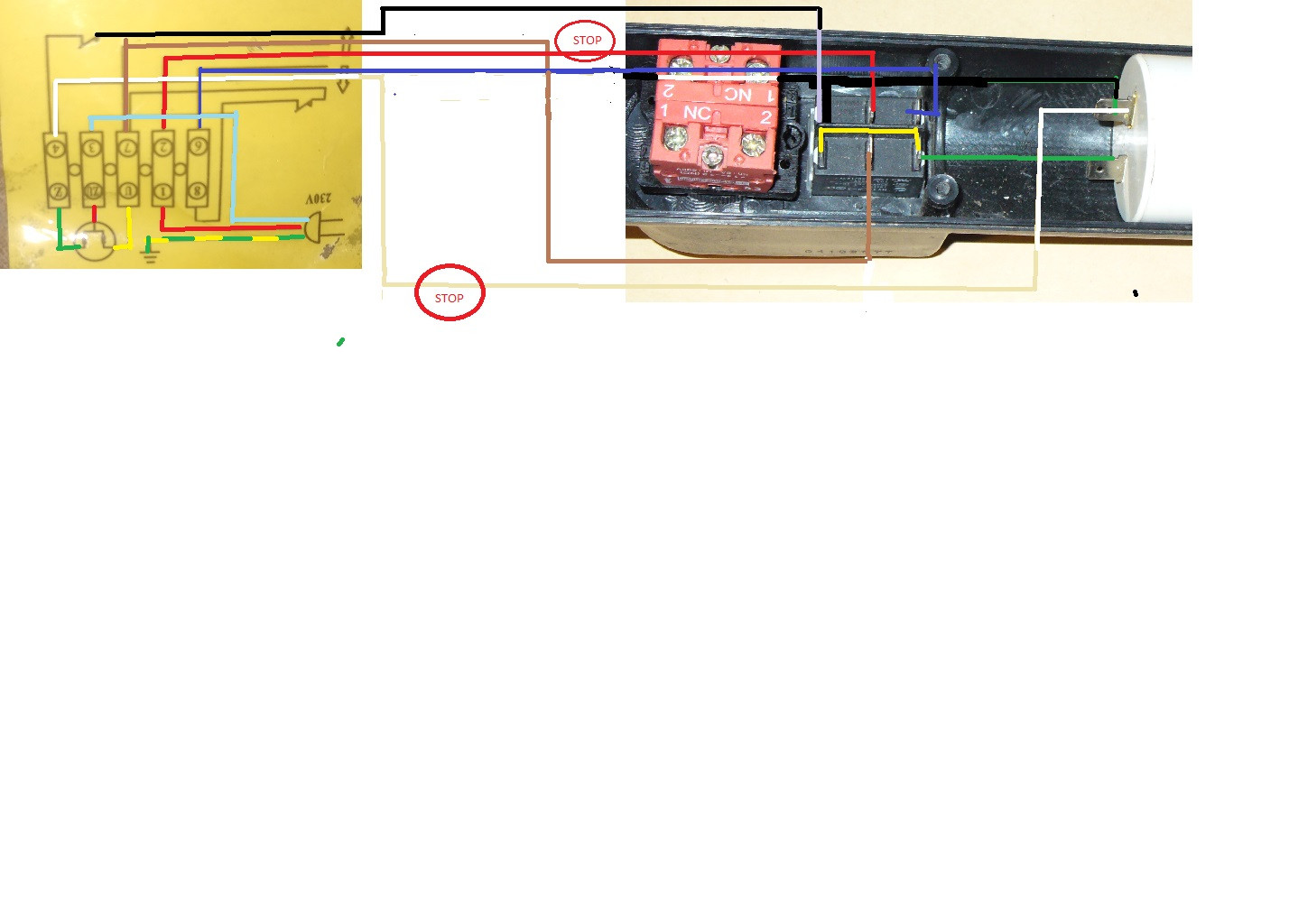

    JurP napisał:
    Szeregowo z dolnym..
    Zazwyczaj krańcowka blokuje tylko jazdę w jednym kierunku , aby umożliwić odjazd w przeciwnym. Zatem może nie być tu tak prosto ( nie znamy schematu dźwigu ) .
  • #3 20703434
    Emilo
    schemat dźwigu to wyciągarka, tyle, że z dwoma krańcowymi są na tabliczce pokazane. Silnik klasyka dwa uzwojenia, pewnie różne. Góra, dół.
    A co do "szeregowo z dolnym" nie rozumiem, bo mam tylko czarny, który wcześnie był jakoś wpięty i działało.
  • #4 20704118
    Emilo
    Do JurP. Dolny ? Kolor? Tak czy inaczej będę to musiał przerobić. Jakoś mi to nie wychodziło. Na pewno jak połączę to narysuję.
