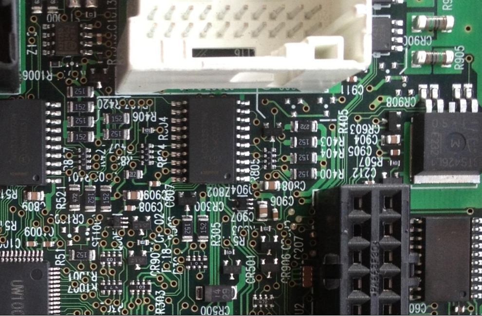

    Dzięki za foto.
    Oba elementy SMD w obudowie SOT-353-5 przy kondensatorach C907 i C908
    mają oznaczenia C4. Czy to jest UMC4NTR taki jak w załączonym PDF-ie?
    Tylko tam jest wersja UMC4N i FMC4A gdzie są inaczej przypisane
    wyprowadzenia ale wszystko występuje z oznaczeniem SMD C4.
    Aha, już wiem - są trzy rodzaje obudów i zależnie od obudowy są różnie
    przypisane wyprowadzenia przy tej samej strukturze wewnętrznej.
    Tylko czy to faktycznie jest ten element?
