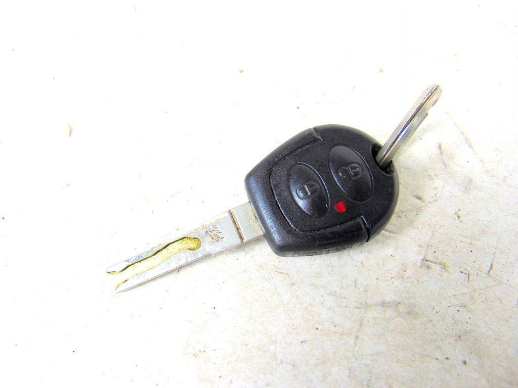

    Cześć, kupiłem niedawno samochód i problem tkwi w tym, że posiadam niedziałający pilot, co prowadzi do problemu z dezaktywacją alarmu przy wchodzeniu do samochodu. Byłem z pilotem u mechanika/elektryka, wymieniał mi baterię, wysyła sygnał, natomiast po podłączeniu do komputerka elektryk stwierdził, że samochód w ogóle nie wykrywa sygnalu pilota, jakby był z innego samochodu, nie da się go zakodować w żaden sposób (miał na myśli, że dostałem przy zakupie samochodu kluczyki w zestawie z pilotem tylko dla picu, że niby jest i można go sobie naprawić, ). Sam fakt niedziałającego pilota nie przeszkadza mi, natomiast w zamku centralnym jest zamontowany alarm, ktory dezaktywuje sie jedynie przy otworzeniu samochodu pilotem- oznacza to, że przy otwieraniu samochodu kluczykiem moge otworzyć jedynie drzwi kierowcy, otwierając inne drzwi od razu załącza sie alarm. Jedyne wyjście to odpalenie samochodu, wtedy dopiero alarm sie dezaktywuje i moge swobodnie dostać się przez inne drzwi, lub otworzyć bagażnik. Odpalenie samochodu wiąże się jednak z tym, że alarm musi na sekunde piknąć, co jest dla mnie coraz bardziej irytujące, szczególnie wsiadając do samochodu na mieście.
    Czy jedynym sposobem na to jest wyrobienie nowego kluczyka z pilotem (jeżeli w ogóle)? Chciałem tego uniknąć zważywszy na dość duży koszt takiej usługi, proszę o pomoc, może jest jakiś inny sposób, np czy elektryk może sprawić, że otwieranie kluczykiem także będzie ten alarm dezaktywował (aż tak się na tym nie znam więc snuję tylko teorię)
    Z góry dziękuje za pomoc.
    jeszcze dodam, że ten alarm mi do niczego nie potrzebny parkując na prywatnej posesji, jest obecnie jedynie uciążliwy, wiec jego kompletna dezaktywacja też by wchodzila w gre (jesli mozliwe do zrobienia).
  • #3 20703660
    ligelegende
    seat cordoba 1.4 2004, pilot jest razem z kluczykiem jak na zdjeciu, kluczyk działa normalnie, otwiera drzwi, wchodzi w stacyjke, ale samochod tak jakby nie widzial sygnalu z pilota, moze jakis problem z płytką Niedziałający pilot do samochodu - brak sygnału, niezakodowany, aktywacja alarmu zamka centralnego
    potrzebuje porady jakie mam opcje w obecnej sytuacji, nie zalezy mi na naprawie pilota, ostatecznie bede sklonny go naprawic bądź wymienić, gdy bedzie to niezbedne do poradzenia sobie z problemem alarmu,

    CameR
    Ten typ fabrycznego pilota jest bardzo awaryjny. Często na testerze "wysyła sygnał" ale nie zadziała w samochodzie.
    Winne są zazwyczaj "przelotki" łączące na płytce obie strony druku.
    Bardzo rzadko udaje się go naprawić.
    Po pierwsze musisz zweryfikować czy posiadasz alarm fabryczny czy dodatkowy, "dokładany" bezpilotowy.
    Jeden i drugi można zdezaktywować, jednak dyskusja na ten temat narusza regulamin tego forum.
    Po drugie, dopisz do samochodu nowego pilota (dorób nowy klucz, np. oryginalny scyzoryk) wtedy alarm "dokładany" powinien "ożyć", jak również powinien zacząć działać centralny zamek sterowany nowym, fabrycznym pilotem (o ile jest sprawny).
