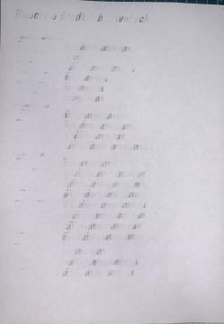

    Od ok pół roku mamy drukarkę Lexmark X950de.
    Po wymianie tuszu czarnego oraz bębna czarnego (na aukcji było napisane, że jest to beben do każdego koloru) zaczęła drukować takie pasy czarne.
    Nie są to oryginaly tylko zamienniki.
    Co ciekawe przy włożeniu starego bębna wydrukowała kolorowa kartkę (bez czarnego) idealnie.
    Z czarnym kolorem wydrukowało już tak jak na zdjęciu.
    Przy wymianie na nowy bęben (ten do każdego koloru) drukuje wciąż tak jak na zdjęciu czy to kolor czy czarno białe.
    Co może być przyczyną takiego zachowania drukarki?
    Dziękuję za odpiwiedzi z góry!

    #2 20704267
    e2e4
    Dzień dobry.
    W sumie trochę czasu minęło, ale pamiętam, że podobną sytuację generował uszkodzony moduł developera.
    Podobną to znaczy ukośne pasy na wydruku, które nie zawierały treści w danym kolorze.
    W mojej opinii maszyna jest bardzo czuła na jakość tonerów.
    Maszyna jest wyposażona w bogaty zestaw testów, strony diagnostyczne, informacyjne, strony zużycia komponentów.
    Wydrukuj co się da, wrzuć na forum w czytelnej wersji, może będę mógł pomóc.
    Pozdrawiam,
    natenczas, e2e4.

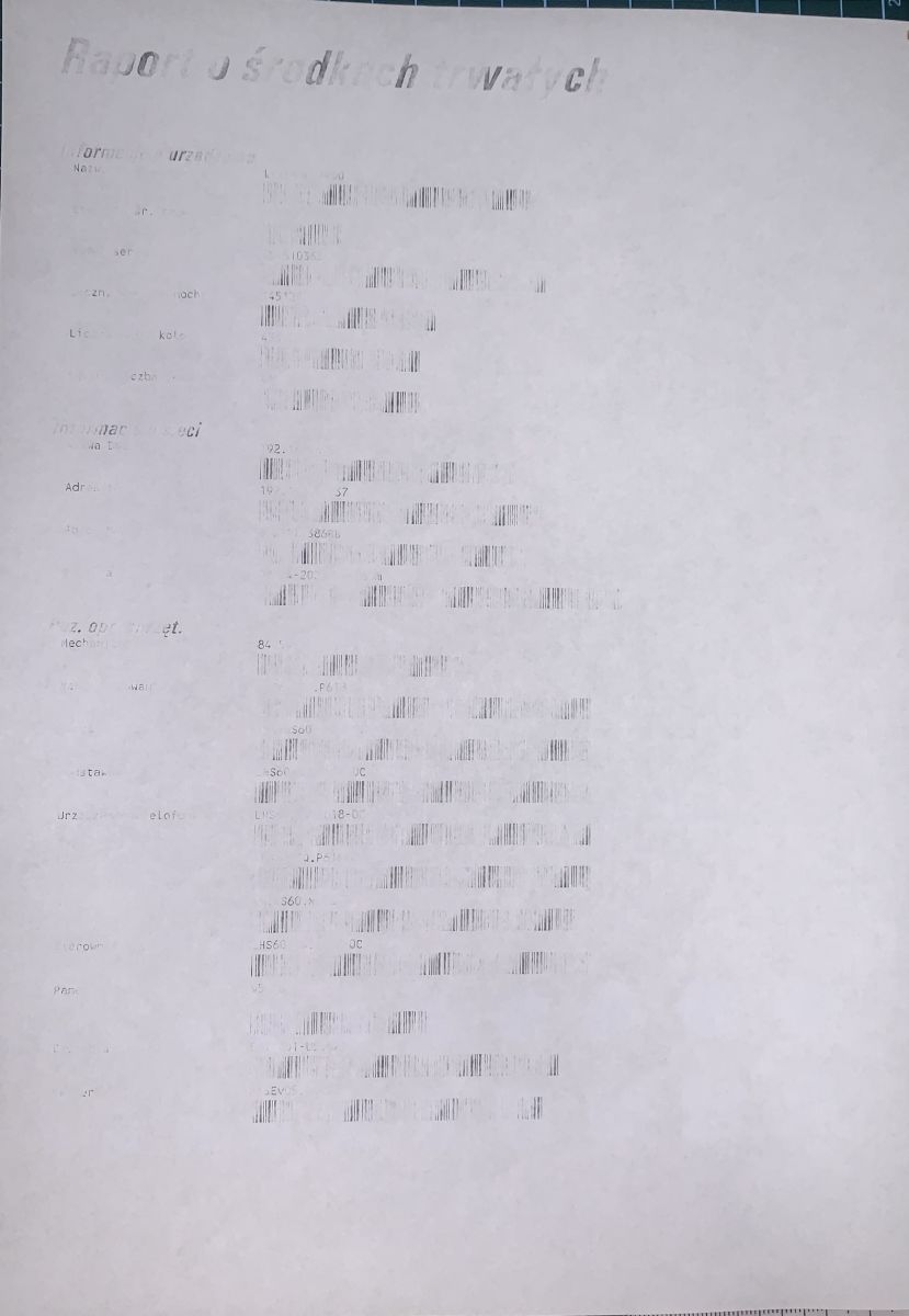

    To jest raport o środkach trwałych. Wymieniliśmy na nowy bęben do czarnego koloru i przestało brudzić ale robi takie pasy jak na zdjęciu.
    Czy to nie jest wina tonera?
    Dziękuję za odpowiedź!
    Dodam jeszcze, że kolorowe wydruki wychodzą bardzo ładnie z wyjątkiem czarnego, który jest albo w takich paskach jak raport albo bardzo lekko szary.

    jak dla mnie uszkodzony developer koloru czarnego, posiadam każdą część do tego urządzenia od reki
  • #7 20916926
    EwaKaszkowiak
    Uszkodzony był deweloper.
    Przyjechał pan, otworzył bok drukarki, wyczepil go. Odkurzył specjalnym odkurzaczem i wsadził nowy deweloper - naszego prawie już nie było ponieważ sypał się na kartki.
    Dowiedziałam się także, że używaliśmy złych tuszy(!!). Ta ma części z innej drukarki a większość na bodajże z minolty..
