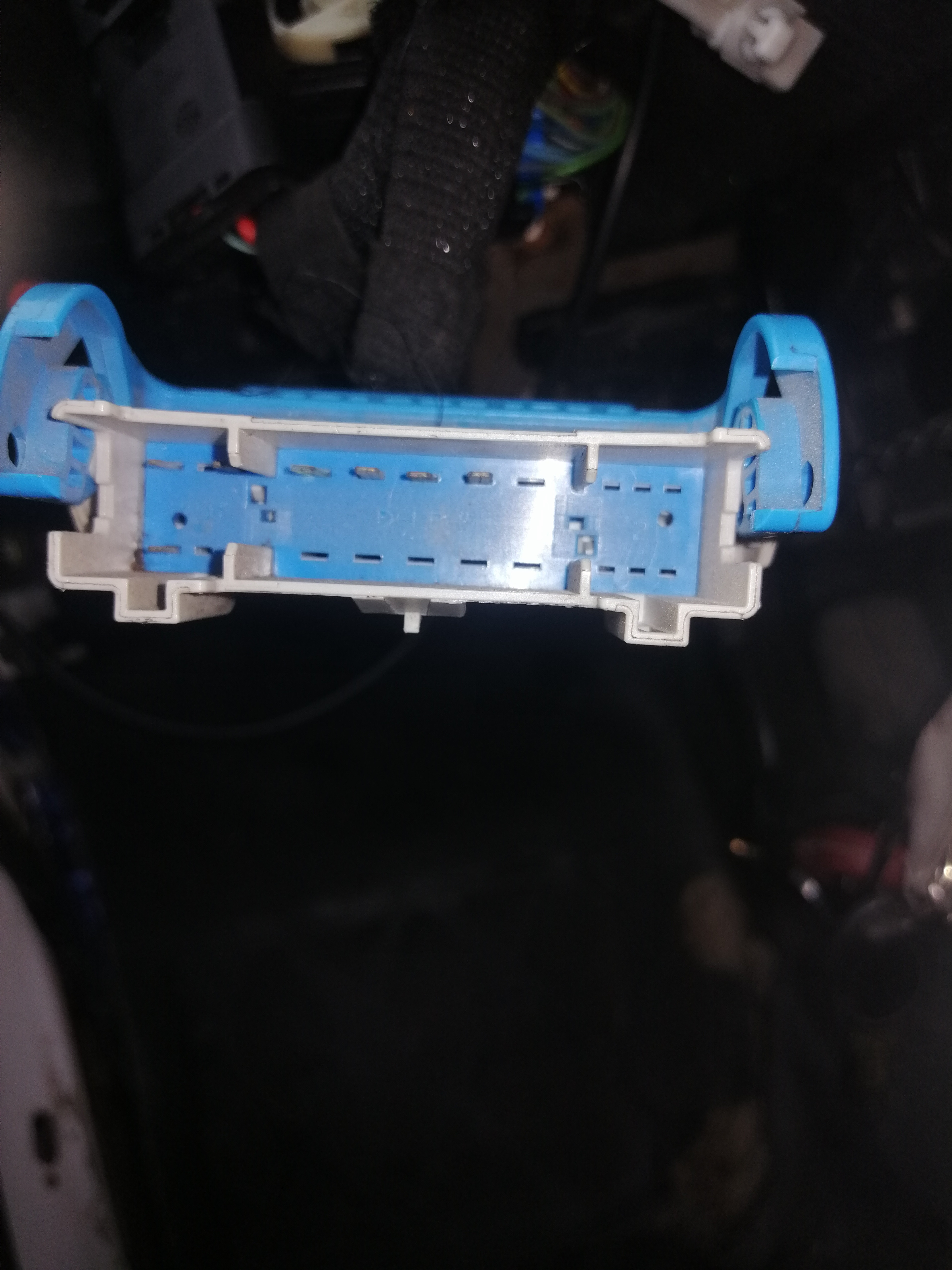

    Bardzo potrzebuję waszej pomocy, przełożyłem całą kompletną instalację w kabinie i pod maską w Ducato2 (2002-2006) 2,8JTD i mam teraz problem z odpaleniem silnika. W moim aucie nie było ani poduszek ani ABS w tej instalacji którą założyłem był ABS i AIRBAG, czy to ma wpływ na uruchomienie auta?
    Została mi jedna kostka wolna pod deską rozdzielczą i nie wiem do czego ona jest może wy mi coś podpowiecie.
    Interesują mnie tylko konkretne podpowiedzi dla bicia piany mówię stanowcze NIE 😁

    Sterownik airbag po zderzeniu uniemożliwia odpalenie silnika.

    Auto, z którego wziąłem instalację, nie było po kolizji. Może to dlatego, że w moim nie ma ABS-u i AIRBAG-u, a nowa instalacja ma te wtyczki.
    Wtyki są zaizolowane,może trzeba zrobić jakieś mostki w tych wtyczkach od ABS I AIRBAG ?
    Panowie, naprawdę potrzebuję waszej pomocy. Ja nie jestem elektrykiem samochodowym, a już dwa tygodnie męczę się z tym. Auto stoi u kolegi na warsztacie koło Mieszkowic i nie ma w okolicy żadnego magika od kabli.
    Cały czas świeci się kontrolka od imobilaizera po podłączeniu do kompa sa dwa błędy czujnik położenia wału i nieprawidłowy czy niezgodny kluczyk.

    W twoim przypadku winę ponosi immobilizer.
    Wiązka którą założyłeś nie jest kompatybilna z twoimi zegarami.
    Najprostszym sposobem będzie oddanie sterownika silnika do kogoś kto wykonuje ci immobilizer.
    Wtedy problem zniknie.

    Przełożyłem całą kompletną instalację pod maską i w kabinie, wszystko brałem z jednego auta : zegary, immo, sterownik silnika dosłownie wszystkoi jest z jednego auta.
    Jedyna rożnica że mój był przed lift 2001 a części są z lifta 2003,silniki są te same 2,8JTD.

    Przerwany przewód plus w wiązce do kostki immo, oczywiste w najgorszym miejscu gdzie tylko to mogło być na ścianie grodzi.
