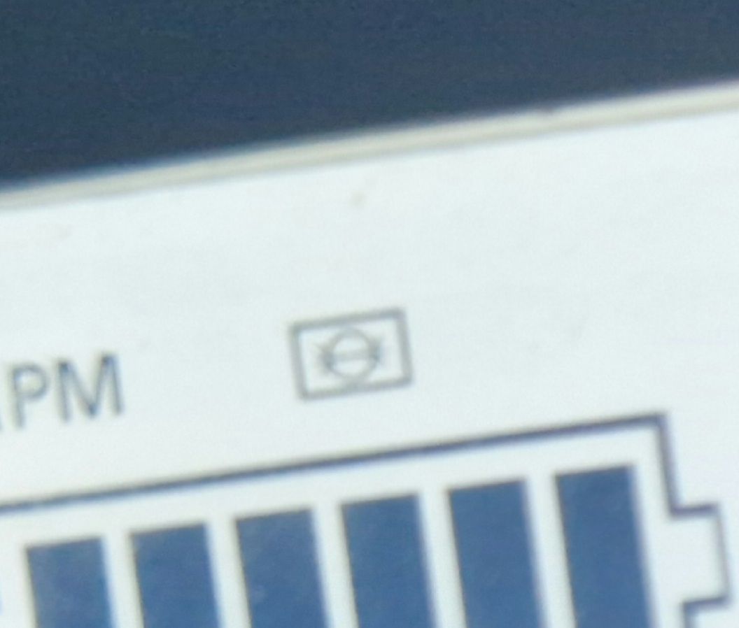

    Witam, mam problem z hulajnogą skymaster astroo przy jechaniu z góry rozpędziła się do 26kmh i kiedy próbowałem hamować przyciskiem nie chciał chamowac więc hamowałem noga o asfalt po zatrzymaniu się koło się zblokowało i nie chce jechać przycisk przyspieszenia nie działa przy wyłączonej hulajnodze nadal koło się blokuję i kiedy pcham ja to trze kołem o asfalt dodatkowo załączam zdjęcie z kontrolką nie wiem czy kontrolka się pojawiła po usterce czy już była [img-1] Blokada koła w hulajnodze Skymaster Astroo po hamowaniu przy 26km/h

    Odklejone magnesy na wirniku, Silnik do wymiany praktycznie.

    a przyklejenie ich ponownie nic nie da?
