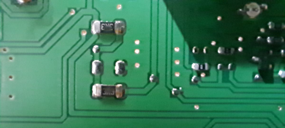

    Cześć
    Ostatnio zauważyłem, że w moim Oplowskim CD30 Delphi Grundig nie działa podświetlanie LED. Po rozebraniu panelu radia zauważyłem dwa uszkodzone rezystory. Przypuszczam, że jest to 3R3 w obudowie 1206, ale czy ktoś mógłby się dodatkowo wypowiedzieć? Najbardziej chciałbym się dowiedzieć czy na obudowie może figurować inne oznaczenie? np 3k3, 3k8, 3r8? etc.
    Czy można jednoznacznie ustalić wartość? Czy muszę szukać drugiego panelu do porównania? Niestety w internecie nie ma schematów do tego radia (jest tylko do Blaupunkta).

    Spalenie się rezystora oznacza jego znaczne przeciążenie, a co nie następuje w sprawnym urządzeniu.
    Prawdopodobnie jest to jedynie oznaka zewnętrzna uszkodzenia innego elementu, z podkreśleniem faktu zaistnienia zwarcia.
    Wymiana samych rezystorów rokuje na powtórzenie się ich uszkodzenia, trzeba conajmniej sprawdzić resztę układu elektronicznego.
    Może któraś z diod podświetlenia jest uszkodzoma?
    Wstaw zdjęcie większego fragmentu tej płytki.

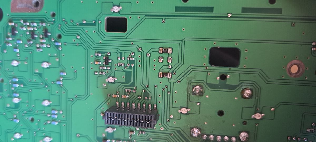

    Dysponuję tylko takim, bo radio wróciło na miejsce. Po jakości lutów widać, że ktoś wylutowywał potencjometr - czy to mogło być przyczyną? Nie potrafię powiedzieć czy od zakupu podświetlanie było czy dopiero teraz rzucił mi się w oczy jego brak. Poza brakiem podświetlenia wszytko działa.

    Udało mi się ustalić, że jest to 3R3. Zamykam.
  • #5 20714331
    wally_m82a1
    Mogłem porównać płytkę z nieuszkodzoną. Na niej widać parametry.
